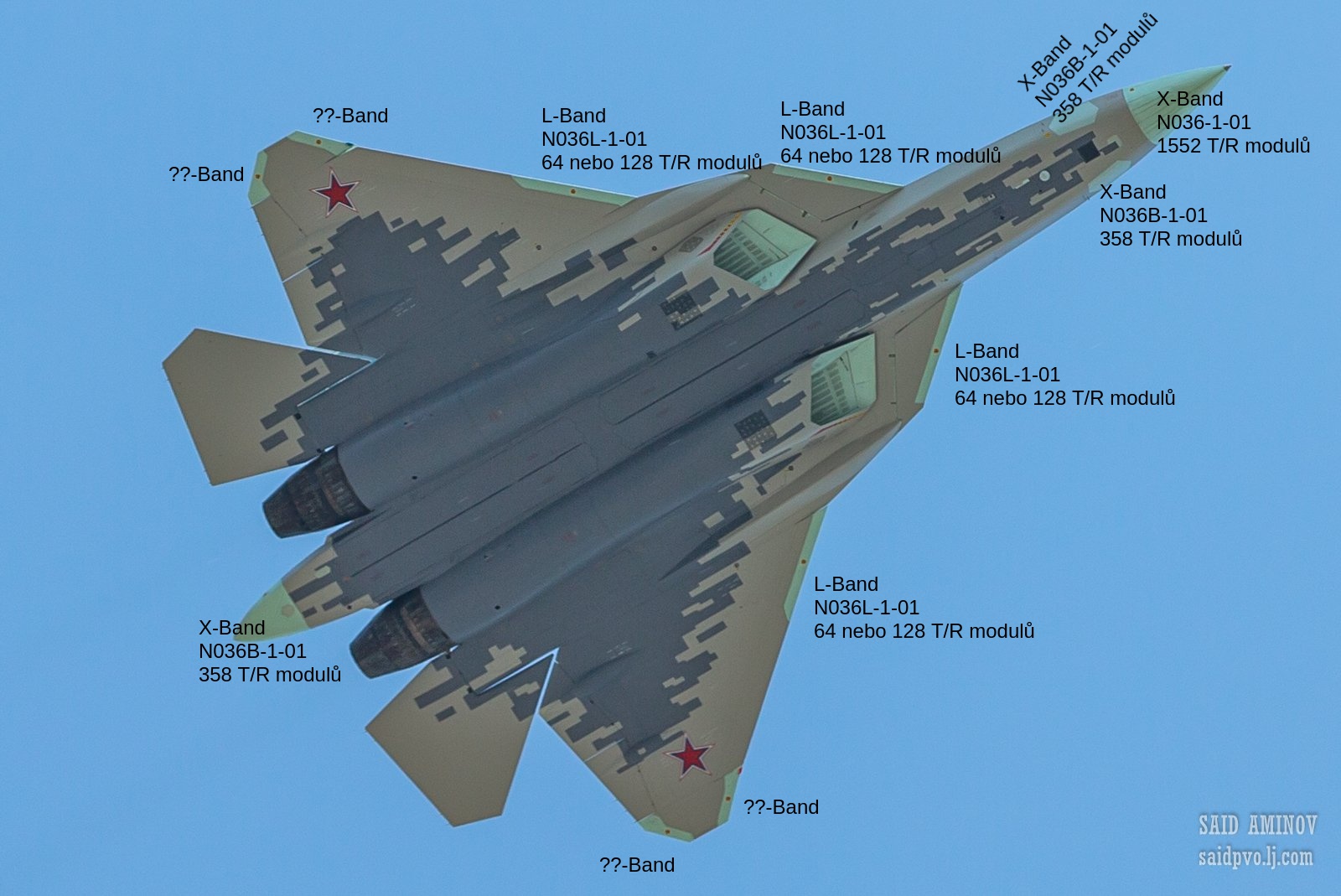

Hodně zajímavá fotka Su-57 z přehlídky v Moskvě - 12 radiačních symbolů na/u dielektrických krytů (celá anténní radarová soustava Š-121) - upozornění pro pozemní obsluhu na zdraví ohrožující ionizující záření pod napětím (na letounech se tak značí jen radarové antény se silným vyzařováním, dosud se tak označoval hlavně radar a nebo silné laserové značkovače).
http://charly015.blogspot.com/2020/06/u ... su-57.html
Čtyři antény na koncích křídel to budou zcela jistě primárně antény pro hlavní multifunkční palubní rušičku (i když jako směrová rušička dokáže pracovat i samotná radarová soustava letounu), pak je možné, že tyto antény jsou multifunkční a jsou také připojené do palubní radarové soustavy Š-121.

Vypadá ten hybridní (vícepásmový) radarový komplex Š-121 docela impozantně, bez ohledu na to, co je v těch koncích křídel za antény a jakého pásma, bych si tipnul, že tam jsou nějaké antény pro Kp až Ku pásmo.. jednak to může sloužit jako obdoba vysokorychlostního datalinku MADL o středním dosahu, co pracuje také v Ku pásmu, + při rušení aktivních radarů moderních PLŘS, které pracují také většinou v Ku pásmu. V pasivním režimu by to mělo být teoreticky schopné přibližně lokalizovat emitory v Ku pásmu , tedy např. nepřátelské letouny s aktivním MADLem do vzdálenosti jeho max. dosahu cca až 150km (i když zde je problém, že je to směrové vysílání cca 15°, ale na větší formace nepřátelských letounů a pořádně "zaMADLováný" prostor a kratší vzdálenosti by to mohlo fungovat docela dobře), ale hlavně aktivní radary blížících se PLŘS (na to se může zapnout rušení a v počítačích prohnat příchozí signál a vysílat už radaru PLŘS podvržený o podstatně větší síle, co ten původní přehluší) a spoustu dalších věcí.

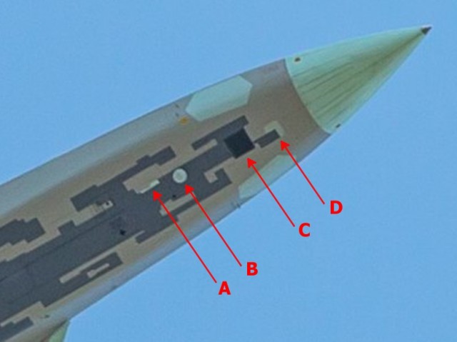

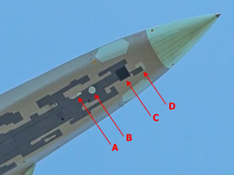

to budou jen dielektrické kryty radiovýškoměru a ještě okolo umístění spodního 101KS-O je to natřené, kdy na části té RAM barvy u A je nové maskování. Zajímavé spíše je, že všechny dielektrické kryty mají natřené evidentně tím světle zeleným RAM nátěrem (vypadá to úplně stejně jak barva na sání vzduchu) schopným propouštět i určitá frekvenční spektra?, jinak by to asi nedávali na ty dielektrické kryty všude po letounu včetně docela důležitého radiovýškoměru, který tam musí být zcela určitě funkční. Nebo s těmi přetřenými dielektrickými kryty RAM nátěrem jen měří RCS, jak jej ty antény pod nimi reálně zvětšují.
- Příspěvky: 10062
Re: Suchoj Su-57 (T-50)
Ty antény na koncích křídel budou rovněž s největší pravděpodobností L-Band (N036L-1-01)
Dává to největší smysl.

- Příspěvky: 22064
Tá část konců křídel s těmi anténami a elektronikou je asi nějaká modulární konstrukce, vypadá to, že se ten konec křídel dá teoreticky i relativně jednoduše vyměnit či upgradovat bez zásahu do samotné konstrukce křídla.
- Příspěvky: 54604
To by nebolo príliš prekvapivé - už u rodiny Su-27 existuje niekoľko typov zakončení krídla
