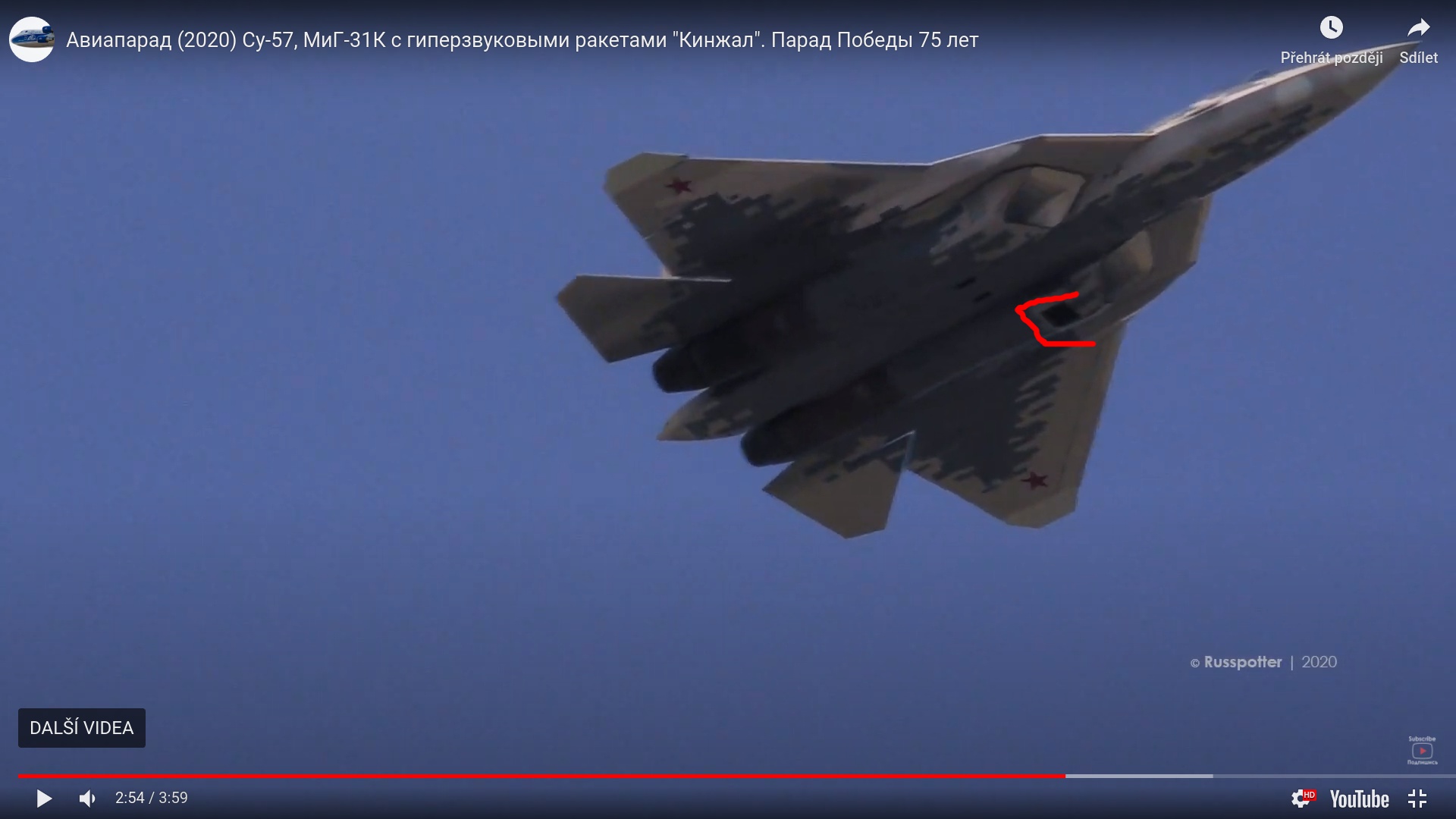

Prvně jsem si myslel, že je to nějaká haluz s tím zvukem, ale po tomto videu už si tak jistý nejsem a asi něco na tom bude.
Toto je dobré video s kameramanem na stejném místě, a MiGy-31, Su-34, MiGy-29SMT, Su-30SM, Su-35S, vše to letí na stejné výšce a na stejném režimu motoru, ale u nich to tak nehuláká na vysokých frekvencích, z nějakého důvodu jako u přeletu roje Su-57, kde to strašně "píská" na vysokých frekvencích, což bude asi aerodynamikou, otázka je kde, protože zcela jistě nemají nové motory izd.30.

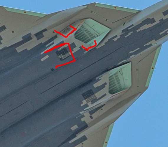

To si nemyslím právě, že je to motor, protože by to pak robilo stejný zvuk při přeletu Su-35S s stejným motorem a to evidentně nerobí, podle mě to budou ty těsné nezaviratelné "žaluzie/průduchy" na bocích nasávání vzduchu a ty to budou mít na svědomí - to jsou ty "píšťalky", zaviratelné jsou jen ty větší spodní, motory přes ně nasávají vzduch a ono to prostě píská na vysokých frekvencích.
Ale zajímavé je, že když se na to video podíváte pořádně, tak první Su-57 má buď natřeno načerno tu oteviratelnou žaluzii na levém sání vzduchu vespod vpředu a nebo ji má úplně otevřenou a na pravém sání je zavřená, ale tři zbývající Su-57 je mají zavřené.. přitom letí na stejném režimu, což je trochu zvláštní, to by mohlo naznačovat, že přeci jen by to mohl být jiný motor, protože takto asymetricky rozdílně na jednom letounu ve vodorovném letu by stejné motory asi těžko pracovali. A ten první stroj je 055
https://russianplanes.net/id268686
Naposledy upravil(a) puma dne 03 črc 2020, 18:03, celkem upraveno 4 x.

puma - píska "niečo" vo vnútri sacáku, nie na povrchu, takže uvedené "prisávacie" klapky to nebudú. To už skôr ten "rošt" na hornej strane kanálu. A je to aerodynamicky a akusticky "zakryté" zhruba pri 90°od osy, takže to bude zhruba do metra o hrany sacáku.
kenavf - na to stačí nešikovne vyriešená venturiho trubica
- Příspěvky: 22064
Re: Suchoj Su-57 (T-50)
055 z dubna 2018 ještě se stejnými žaluziemi na obou sáních
https://russianplanes.net/id228269
055 z srpna 2019 a už má ty levé žaluzie prostě jiné čtvercové - v současném stavu
https://russianplanes.net/id254693
Takže otázka je, prečo?

Tak možnosti jsou jen dvě, buď jsou ty jiné otevřené "žaluzie" na levém sání na 055 to co vydává ten pískající zvuk a testují je z nějaké důvodu, a nebo takovouto úpravu si vyžádala instalace izd.30 na 055, protože ten testují za letu již přes tři roky na 052 také na levém motorovém loži a ta takové úpravy žaluzií na levém sání vzduchu nemá. Jenže na té 055 teda nejde vidět, že by kdy létala s izd.30.
Naposledy upravil(a) puma dne 03 črc 2020, 18:26, celkem upraveno 2 x.
- Příspěvky: 12585
Ale keď vtedy prezentovali Su-57 s izd.30 tak to ten zvuk nemalo.
- Příspěvky: 22064
Klíčové je, proč by někdo tak výrazně měnil sáni vzduchu přes ty žaluzie na spodku pro velké úhly náběhu, pokud by nešlo o zajištění většího přívodu vzduchu ke kompresoru motoru, těžko to špatně vypočítali pro AL-41F1, což může naznačovat, že to testují skrz izd.30, nebo na tom 055 létá či létal i izd.30 z továrního letiště nebo v Achtubinsku, ale jen se to nikde veřejně neprezentuje, jelikož na tom 055 se evidentně zkouší zbraně je pěkně očouzený, tak možná zkoušeli izd.30 na pumpáž při střelbě, protože na 052 by střelby těžko prováděli.
Tady je ta jiná konstrukce na 055 dobře vidět, ty žaluzie jsou pevné a otevřené a nejsou to tedy žaluzie narozdíl od těch uzavíratelných na pravém sání.
Jinak pokud mě zrak neklame, tak to očouzení u pravé "pumovnice" pro PLŘS je od odpalů, no a zajímavé tam je, že je tam vidět pod strženým maskovacím vzorem normální barvy zas ten světle tyrkysový RAM nátěr.
Zde je ta 055 z května 2020 a žádné pískáni při vzletu/přistání slyšet není, ale při přeletu už to jde slyšet, což znamená, že se to projevuje až při větších rychlostech a není to v motoru, nejspíš píská ta nová pevná otevřená mřížka,jiné logické vysvětlení pro to nemám.
