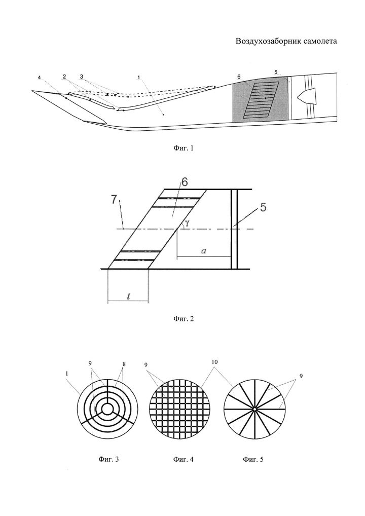

Ale hlavne je odteraz minimálne na tomto kuse, oveľa menší uhol, cez ktorý dovidí radar na lopatky kompresora.
Aerodynamika ma podľa mňa prednosť. Hocijaký uhol, ktorý zlepší stealth, tak naruší prúd vzduchu. Podľa mňa postačí aj "hranolkovač" ak bude mať dosť dlhé "nože" (ten istý princíp, ako na ďalekohľadoch odstreľovačov)

Kdyby to byla pouhá ochrana kompresoru před FOD, bylo by efektivnější mít ji na začátku vzduchového kanálu a sklopnou. A bylo by to obyčejné "síto" ne takto sofistikovaná konstrukce.
Ale samozřejmě ta "mřížka" může mít i jiné (sekundární) účely ... zabránění vzniku FOD, stabilizace vzdušného proudu apod. To se nevylučuje.
Vstupní kanál Su-57 nemá dostatečné S-zakřivení, aby lopatky nebyly "radarově viditelné" a od počátku se mluví o "radarovém blokátoru".
Mimochodem výrazné S-zakřivení nemá jen pozitivní vliv na stealth vlastnosti, ale též negativní vliv na provoz motoru. Vždy je to kompromis.

Presne tak, ako píše Skeptik - bude to najskôr "multifunkčné zariadenie", plniace viac úloh. Spôsob umiestnenia - šikmo a mimo osu viditeľnej časti kanálu naznačuje, že kanál je tvarovaný zložitejšie, ako sa na pravý pohľad zdá a prúdenie v ňom pomerne zložité - budú tam určite aj rampy na tvorbu a riadenie rázových vĺn pri nadzvukovej rýchlosti.
Takýto mreža vo funkcii usmerňovača prúdu v kanále by bola celkom zaujímavá - naznačuje, že z nejakého dôvodu bolo prietočné množstvo vzduchu v kanále rozložené nerovnomerne (prinajmenšom v niektorých režimoch) a zrejme vznikalo jednostranné axiálne zaťaženie kompresoru (čož vedie až k axiálnym kmitom lopatiek prvého stupňa)

Taky mě napadlo něco podobného pro Su-57.
Obrázek č.5. Představte si, že ty lišty/lopatky vystupující z osičky neumístím jak vidíme teď podélně na osu středu, ale zkoutím je (prohnu) spirálovitě tak, že zabrání výhledu na lopatky kompresoru. To celé z robusního RAM materiálu. Takhle by se mohl snadným řešením získal blokátor radarových vln před lopatkami kompresoru motoru.

Jsou to "blokátory RCS" lopatek motorů, a podle rozměru to slouží k blokování ("roztřískání/narušení a zeslabení") X cm - pár dm vln, mm vlny (X band radary) tudy projdou i se odrazí zpět, tedy to není primárně určené proti taktickým bojovým letounům a jejich radiolokátorům s relativně malým vyzařujícím výkonem (což je zajímavé, protože to znamená, že jsou si jistí, že detekce Su-57 jen X band radary bude dost problematická a na vzdálenostech reálné detekce stealth tvarování už náhodně ozářené lopatky nehrají roli pro X band radary z logiky věci - jelikož stejně nepřítel o letounu už ví a jen by hustá mřížka výrazně ubírala celkový výkon motorů), ale primárně to míří na strategické vzdušné radiolokační průzkumné platformy s S,L band přehledovými radary (7,5-15cm, 15-30cm vlny) - naprostá většina AWACSů s obrovským vyzařujícím výkonem a tedy dosahem, což dává vcelku smysl - jelikož je to nejpravděpodobnější vzdušný radar, který by mohl náhodně využít (umístěn defakto na vstřícných příletových kurzech) i na obrovských dálkách byť částečného odrazu od lopatek. Žádný lapač nečistot to není, tím by proletělo skoro cokoliv (větší kamínky, malý pták atd) - co by vážně poškodilo/ zničilo motor, akorát by to zabránilo přímému nasání třeba technika do motoru nešťastnou náhodou, jelikož přes ty "mříže" by se nedostal, ale to bude hodně sekundární důvod proč tam jsou, primární důvod jsou AWACSy na obrovských dálkách a jejich přehledové radary.

No dobře, ale říká se mu i milimetrové pásmo, i když jich je 25 až 35 :) Kdyby ta "mřížka" mělo sloužit proti X band radarům a rozrušovat jejich příchozí vlny, musí to být ta mřížka ideálně s "oky" o 15-20x15-20mm (co vypadá jako mřížka - a je podobná té na tom tvém vloženém obrázku) a ta to není, na tom Su-57 je to jasně na delší vlny - S, L pásma a na AWACSy.
