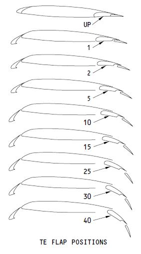

Grif píše:
09 pro 2023, 11:34

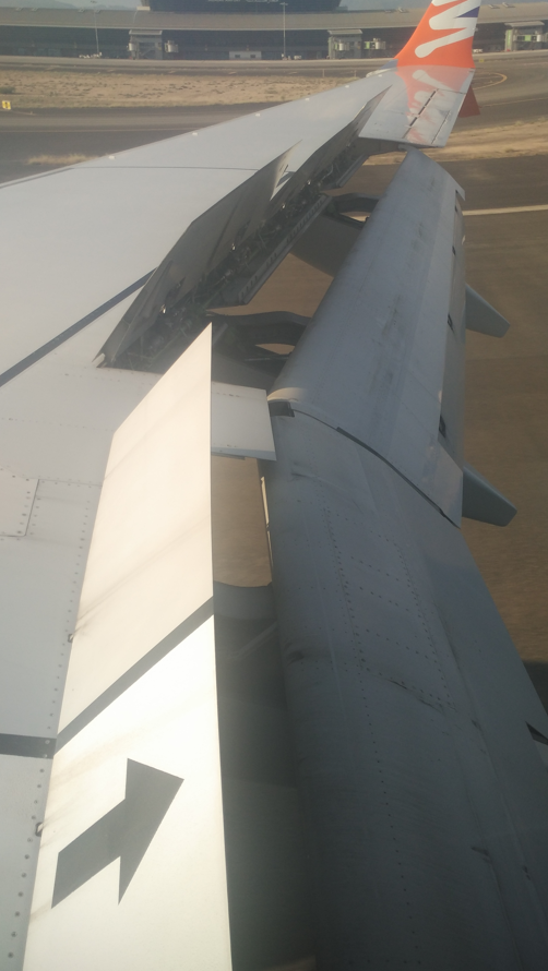

Je to vlastně jednoduchý.Když chceš přistát,dáš berany od sebe a když už jsi skoro na zemi,tak zas trochu k sobě.Předpokládám,že to je to, co si většina těch pitomců myslí. :lol:
Ešte keby tak ten človek vedel ktorá páčka v kabíne ovláda ktorú časť toho TRANSFORMERS krídla na B737 MAX(foto krídla tesne po pristátí/dotyku)
Příspěvky: 54796
Re: Obecné zajímavosti z letectví
Příspěvek od Alchymista » 11 pro 2023, 20:23
To sú zrejme vztýčené interceptory (rušiče vztlaku) a tie nevláda pilot, ale IMHO automatika.
Příspěvky: 12595
Příspěvek od kenavf » 11 pro 2023, 21:10
Ano, to čo je zdvihnuté dohora pôsobilo zároveň s reverzom motorov.
To čo smeruje dole(Fowlerove vztlakové klapky?) je v pristávacej/približovacej polohe posunuté cca o pol metra dozadu a sklopené počas priblíženia a pristávania.
https://cs.wikipedia.org/wiki/Vztlakové_klapky
Příspěvky: 54796
Příspěvek od Alchymista » 11 pro 2023, 21:55
klapky sú tam myslí fowlerove, aj keď je ťažké rozlíšiť, či je to modifikovaná fowlerova klapka alebo klapka dvojštrbinová... (priklonil by som sa k fowlerove, "dvojštrbinová" by mala mať delenie o kus bližšie k prednej hrane, s výraznejšou štrbinou a po celej šírke)
Treba tiež mať na pamäti, že tá istá riadiaca plocha môže mať rôzne funkcie v závislosti na konfigurácii krídla ako celku.
Konkretne na kenavfovej fotke sú klapky plne vysunuté ako brzdiace a "maximálne kolmo" vztýčené dosky plnia funkciu interceptoru - rušiča vztlaku, i vďaka tomu, že odkrývajú širokú štrbinu pred klapkami.
Naopak - na ďalšej fotke sú klapky úplne zatiahnuté a riadiace plochy sú vo funkcii spoileru vyklopené "len trochu" a zrejme asymetricky len na jednom krídle.
Krídlo je konštrukčne dosť podobné a patrí B737-800
Ruská terminológia označuje často interceptory ako mnohofunkčné spoilery. Prasa sa v tom už vyznaj... :devil: Mňa to učili naopak.

Příspěvek od Skeptik » 12 pro 2023, 09:12

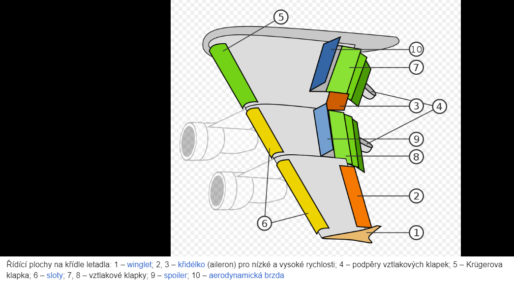

B-737 má od verzí NG dvouštěrbinové vztlakové klapky (předchozí verze, nyní nazývané Classic, měly klapky tříštěrbinové).
Faktem ale je, že se ta dvouštěrbinová klapka současně částečně vysouvá mimo obrys křídla jako klapka fowlerova, která ale vytváří jen jednu štěrbinu.
Takže u B-737NG a MAX je to takový "hybrid" ... ale stále je to více dvouštěrbinová klapka.
Příspěvky: 54796
Příspěvek od Alchymista » 12 pro 2023, 09:26
Budiž, hádať sa nebudem - dokumentáciu som nečítal.
Příspěvky: 10078
Příspěvek od Skeptik » 12 pro 2023, 10:45
Alchy, to nebyla výtka ... spíš doplnění.
Ony se ty konstrukční prvky prolínají, a najít něco v provedení, v jakém to kdysi vzniklo, je prakticky nemožné.
Lze to ukázat i na těch klapkách B737.
Jsou dvouštěrbinové, ale zároveň se částečně vysouvají mimo obrys křídla jako fowlerova klapka (ta se původně nazývala fowlerovo křídlo a vyjíždí mimo obrys křídla celá).
A aby to nebylo tak jednoduché, tak se celá horní část potahu, která v zatažené poloze kryje klapku, zdvihá nahoru jako rušič vztlaku (spoiler).
FbW řízení prostě umožňuje kombinace, které by jinak člověk / pilot neměl šanci ovládat.

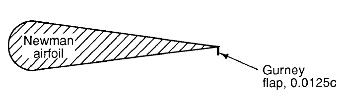

Příspěvek od kenavf » 13 led 2024, 14:01
"Gurneyova klapka".
https://en.wikipedia.org/wiki/Gurney_flap
Gurney to použil "hore nohami" na zadnom spojleri Indy car a začali v r.1971 vyhrávať.
Asi to bolo tak škaredé že s "pravouhlým vinglom" na konci krídla tomu letci neverili a museli to zrealizovať a dostať do života až na formuliach a až potom sa to dostalo na vrtulníky. Ja som to teraz videl v dokumente na hrane listov veternej elektrárne. Zvyšuje to vztlak krídla.

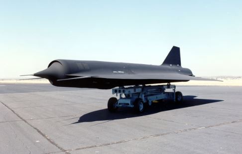

Dronování před 50- roky ...
Jak mohly USA omylem "darovat" tajný dron Sovětskému svazu?
Uplynulo více než půl století od chvíle, kdy sovětská kontrarozvědka našla americký dron ve stepích Kazachstánu. Bajkonur se nacházel ve vzdálenosti asi 200-300 kilometrů od místa zajímavého nálezu a mnozí se domnívali, že tam toto zařízení letělo za účelem průzkumu. Ale ve skutečnosti bylo všechno trochu jinak.
Zařízení D21B z Ameriky, které se používá pro "jednorázovou" misi, bylo vypuštěno z letounu B-52H k provedení průzkumu testovacího místa Lop Nur, které se nachází v západní části Číny a testovaly se zde jaderné zbraně . Bezpilotní letoun byl urychleně dodán do Tupolevovy kanceláře, kde na něm inženýři a konstruktéři provedli různé studie.
Sovětští specialisté vysoce oceňovali vlastnosti bezpilotního létajícího stroje a pravděpodobně tato pozice pracovníků konstrukční kanceláře dala podnět k vývoji vlastního projektu s názvem "Havran".
Vědci ze Spojených států začali navrhovat drony v roce 1960, kdy byl nad Sovětským svazem sestřelen americký průzkumný letoun na letounu U-2 Francis Gary Powers, ačkoli tento letoun byl považován za prakticky nedosažitelný pro systémy protivzdušné obrany. U-2 byl mimo dosah až do C-75
SSSR tehdy vyjádřil své rozhořčení nad incidentem a od toho dne Američané nemohli létat ve vzdušném prostoru svého údajného protivníka. A informace o něm byly potřeba neustále.
Američtí inženýři proto přišli s myšlenkou vyvinout bezpilotní vzdušný prostředek (UAV), aby mohli provádět svůj výzkum a statistickou analýzu na území Sovětského svazu bez povšimnutí sovětské strany. A to se jim podařilo. Pravda, nebylo to úplně dokonalé letadlo, ale mohlo plnit určité úkoly, které mu byly přiděleny. První let do oblak uskutečnil Lockheed D-21 v polovině 60. let minulého století a při druhém výstupu do vzdušného prostoru mohl letět rychlostí Mach 3,3 ve výšce letu více než dvacet sedm kilometrů.
Dron se poprvé vydal do Číny, aby provedl bojovou misi poté, co byl mírně vylepšen. Jeho hlavním účelem byly strategické objekty Čínské republiky, které bylo třeba vyfotografovat a na zpáteční cestě shodit kontejner s fotografiemi a dalšími informacemi na určené místo v Tichém oceánu.
Dron USA.JPG (17.25 KiB) Zobrazeno 12356 x
Dodnes není znám důvod dronu, který mu umožnil "utéct" před svými bezprostředními nadřízenými do Sovětského svazu.
Projekt na návrh amerických UAV byl brzy uzavřen kvůli jeho zbytečnosti a velkému množství nedostatků. Za dobu své existence byly vyrobeny téměř čtyři desítky zařízení, polovina z nich byla použita při testování, čtyři přeletěly nad ČLR pro průzkumné účely a zbytek byl použit pro jiné úkoly.
Nejvíce frustrující pro americké konstruktéry bylo, když UAV ztratil všechny informace, které obdržel v polovině své trasy, a pak spadl sám.
Od dalšího vývoje se nakonec upustilo po vypuštění špionážního satelitu KH-11, který mohl během svého letu přenášet fotografie zpravodajské službě. Obraz obrazů byl téměř okamžitě přenášen na monitory speciálních pozemních systémů.

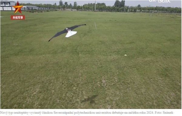

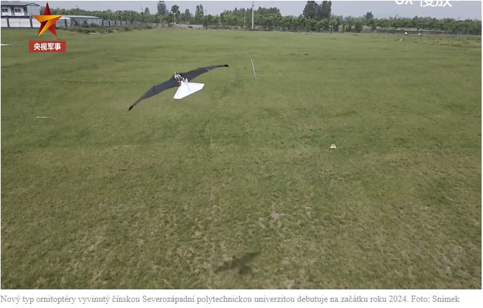

Čína vyvíjí ptačí ornitoptéru s obrovským aplikačním potenciálem
Čína nedávno vyvinula nový typ ornitoptéry, letadla, které létá máváním křídel, a odborníci v neděli uvedli, že malé letadlo podobné ptákům má obrovský vojenský i civilní využití.
Ornitoptéra Small Falcon, kterou vyvinul výzkumný tým zabývající se leteckou bionikou na Severozápadní polytechnické univerzitě se sídlem v Si-anu, která je velká jako pták, nedávno debutovala, uvedla v sobotu Čínská centrální televize (CCTV).
Pták mává křídly za letu je doprovázen natahováním a skládáním křídel, což zvyšuje efektivitu letu. Ornitoptéra malého sokola se tento vzor naučila a dokáže napodobovat ptáky díky vývoji zcela nového typu kuželového klikového mechanismu, uvedla CCTV. S řadou návrhů, které jsou optimalizovány CFD (Computational Fluid Dynamics) simulacemi a testy v aerodynamickém tunelu, může Small Falcon složit křídla při mávání, složit pouze jedno křídlo za letu, upravit rychlost mávání křídel a také může uzamknout křídla, aby provedl klouzavý let. Tyto vlastnosti dávají malému sokolovi nejvyšší obratnost a nejptačí letové pohyby mezi svými druhy, uvádí zpráva CCTV.
Small Falcon má aplikační potenciál v oblastech, jako je vojenský průzkum, ekologické monitorování a ochrana životního prostředí.
Videozáznamy, které se ve zprávě objevily, ukazují testovací lety ornitoptéry, přičemž uživatelé internetu komentují, že je velmi obtížné rozeznat rozdíl mezi letadlem a skutečným ptákem.
Je skutečně obtížné rozlišit mezi vysoce biomimetickou ornitoptérou a skutečným ptákem pouhým okem, zvláště když je výše na obloze, řekl v neděli Global Times čínský letecký expert, který si přál zůstat v anonymitě.
Moderní letadla s pevnými křídly a rotorová letadla usilují o stealth hlavně se zaměřením na elektromagnetické vlny, zvuky a viditelnost, ale ornitoptéry dosahují stealth z hlediska rozpoznání, řekl expert: "I když letadlo uvidíte, budete mít tendenci ho ignorovat, protože byste si mohli myslet, že je to pták."
Takové letouny jsou vhodné pro průzkumné, pozorovací a dokonce i přesné úderné mise ve speciálních operacích. V aplikacích ekologického monitorování a ochrany životního prostředí je nepravděpodobné, že by vyděsily divoká zvířata, řekl odborník.
https://www.globaltimes.cn/page/202403/1308060.shtml
Jo "Stealth Ornito" je věda .... :pise
Příspěvky: 18905
Příspěvek od petrp » 06 bře 2024, 12:23
Novinka? Kdepak - tohle je video staré 5 let...
Ornitoptéra, kterou postavil amatér... (?)
