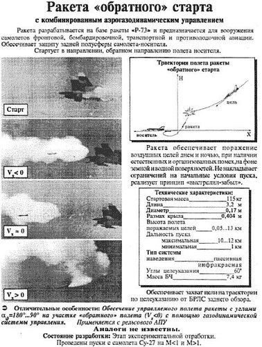

Re: RF - Bojové letectvo
Staré foto testov rakety R-73 z lietadla Su-27 = streľba do zadnej polosféry navádzaná zadným radarom
http://www.airbase.ru/hangar/weapons/ru ... r-73-back/ + z https://ruslet.webnode.cz/technika/rusk ... 1-archer-/:
Potom od toho upustili - vývoj smeroval do verzie Р-73 РМД-2 (rok 1994) už umožňoval rakety zavesiť v smere letu ale s ňou strieľať aj do zadnej polosféry = raketa po odpálení otočila o 180°a išla na cieľ (teraz to majú aj Izraelské rakety Python-5 - predstavili ju v 2003)K-74 (iz.740) – speciální modifikace střely typu R-73 (AA-11A Archer) určená k obraně zadní polosféry bombardovacích a protiponorkových letounů před vzdušným napadením. Střela typu K-74 se na odpalovacím zařízení umisťovala naváděcí hlavicí směrem dozadu. Tryska této zbraně byla proto opatřena aerodynamickým krytem. Díky tomu je střela typu K-74 o 30 cm delší a o 10 kg těžší v porovnání se standardní R-73 (AA-11A Archer). Změny v neposlední řadě doznaly též algoritmy autopilota. Střela typu K-74 umožňovala postřelovat vzdušné cíle pohybující se v zadní polosféře ve výškách mezi 50 m a 13 000 m ve vzdálenosti od 1 km do 10 až 12 km. První zkušební střelby byly v rámci programu K-74 uskutečněny v roce 1989. Zkoušky zmíněné střely byly prováděny za pomoci letounu typu Su-27UB (Flanker C), který zastával roli vzdušné zkušebny, při podzvukových i nadzvukových rychlostech. V průběhu zkoušek zmíněné zbraně se vyskytly problémy se stabilitou a ovladatelností při nulových rychlostech. V roce 1994 byl vývoj střely typu K-74 zastaven, aniž by překročil stádium střeleckých zkoušek.

3x :sipka: V tom článku to píšú že strela môže strielať dopredu alebo sa potom otočiť o 180°.
Прежняя версия Ту-160 хвостового радара не имела. Оборонительные ракеты смогут поражать цели и в передней полусфере, а для стрельбы назад они после старта будут делать поворот на 180 градусов.
Predchádzajúca verzia Tu-160 nemala chvostový radar. Obranné rakety budú schopné zasiahnuť ciele v prednej pologuli a aby vystrelili dozadu, po štarte sa otočia o 180 stupňov.

Nie. Pri odpálení v obrátenej polohe (nosom dozadu) sa bude strela pohybovať "spiatočkou" - to spôsobuje obrovské problémy pri obtekaní aj pri riadení. Odpal dopredu s prudkým manévrom o 180° je lepšie riešenie aj z hľadiska aerodynamiky, aj z hľadiska riadenia (logiky autopilota). R-73 a vyššie typy nemajú problém s manévrom na úrovni 40-60G (400-600m/s2)
Navyše, pre bombardér sa musia tak či tak podvesiť na katapulážne odpalovacie zariadenie.
Pre streľbu do zadnej polosfery nepotrebuješ veľké dolety - 30-40km postačuje. Otázkou je skôr trvanie manévru (2-4 sekundy) a potrebný manévrový priestor (odhadom 600-1500metrov podľa rýchlosti nosiča). Ďalšia vec (neznáma) je akcelerácia rakety - ako dokáže zrýchľovať. Obvykle je to totiž výrazne menej (kľudne i 10x u "ťažkých" rakiet), než je maximálne zrýchlenie pri manévri. Pritom treba mať na pamäti, že v prípade "obráteného odpalu" by práve týmto tempom po odpale raketa "brzdila"...
Ono v princípe je u bombardéru možný i "kompromis" - vyhodenie rakety do boku, s osou orientovanou kolmo na smer letu nosiča
. Znie to síce nezmyselne, ale "let bokom napred" je u striel v riadením vektoru ťahu takmer štandardný režim pri obratoch s maximálnymi preťaženiami.
