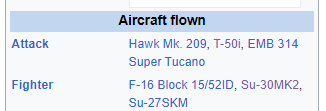

Preklad alebo výcuc?
Porovnanie z prvej ruky, môže mať napríklad Indonézia, ako prevádzkovateľ F-16A/B/C/D aj Su-27SKM či Su-30MK2.
- Příspěvky: 12107
Re: Suchoj Su-27
Veď ich aj má.
https://en.wikipedia.org/wiki/Indonesian_Air_Force

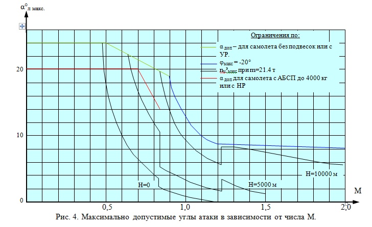

Для обеспечения хороших характеристик маневренности во всем допустимом диапазоне углов атаки на дозвуковых скоростях полета введены системы автоматического управления носками крыла и флаперонами по сигналу угла атаки. С увеличением угла атаки характеристики боковой устойчивости и управляемости сохраняются удовлетворительными, вплоть α доп.
На скоростях менее 400 км/ч и α ≥ 24° самолет обладает пониженной поперечной управляемостью. При выводе из крена на скоростях менее 400 км/ч во время выполнения маневров по границе срабатывания ОПР возможен заброс угла атаки более α доп.
Поэтому при выводе из крена контролировать угол атаки, не допуская превышения αдоп.
На углах атаки α > 28° вплоть до сваливания управляемость самолета отсутствует.
Аэродинамическая тряска возникает на углах атаки α=9°-5° при числах М=0,5-0,9 соответственно. При увеличении угла атаки интенсивность тряски возрастает и через Δα=2°-3° стабилизируется.
Характер тряски мягкий. Во всем диапазоне углов атаки тряска пилотирование не затрудняет и предупредительным признаком о приближении к α доп. служить не может.
При отключенной и отказавшей системе управления носками крыла пилотирование безопасно и особенностей не имеет до α доп. =10°.
Поведение самолета с отклоненными носками на 30° (шасси убраны, флапероны убраны) особенностей не имеет. Отказ управления носками и флаперонами на дозвуковых скоростях не вызывает эволюций самолета, требующих вмешательства летчика. Максимальное приращение перегрузки при этом ΔПу ≈ 0,5. Располагаемая угловая скорость по крену при увеличении угла атаки уменьшается, но остается достаточной до α доп. (более 20°/сек). Эффективность поперечного управления в горизонтальном полете обеспечивает угловую скорость крена ωх ≥ 1,5°/сек.
На взлетно-посадочных режимах с выпущенной механизацией крыла и шасси обеспечивается угловая скорость ω 1,0°/сек.
Характеристики устойчивости и управляемости самолета без подвесок и со всеми вариантами ракетного вооружения сохраняются приемлемыми до углов атаки:
Chápu dobře že Su 27 je nad 28 AoA neovladatelný a že je do 10 AoA řiditelný bez funkčního řídícího systému FbW?

Re: Suchoj Su-27
Víceméně ano. Ale ne, že je úplně neovladatelný, ale že je neovladatelný v některých režimech letu ... konkrétně v příčném směru.
Přiznám se, že už je to dlouho, co jsem se učil teorii letu v ruštině, a tak už mi některé významy vypadly, ale chápu to tak, že při úhlu náběhu >28° a rychlosti <400 km/h přestává být účinná mechanizace náběžné hrany, a tím i flaperonů, a Su-27 ztrácí příčnou ovladatelnost ... nejde tedy aerodynamickým řízením srovnat náklon.
To je běžné u všech letadel ... jakmile se odtrhnou proudnice na křídle, v místě křidélek či flaperonů, je zle.
V ostré zatáčce, s velkým nakloněn a na malé rychlosti, je tento jev zvláště nebezpečný, protože ho lze poměrně jednoduše vyvolat ... tzv. dynamické přetažení.
Těch 10° AoA se týká nefunkčnosti systému řízení mechanizace náběžné hrany. Do 10° AoA je to zcela bezpečné, nad 10°AoA nastávají problémy s odtrháváním proudnic a příčným řízením. Což je normální u všech letadel bez mechanizace náběžné hrany ... kritický AoA profilů bez mechanizace náběžné hrany se pohybuje kolem 15° až 18° ... pak dochází k odtrhávání proudnic a ztrátě vztlaku a ovladatelnosti.
Není tam vidět zelená linka, ta je na 24 AoA do M0,5 a pak jde dolů.

Skeptik píše: ↑27 pro 2023, 21:48Víceméně ano. Ale ne, že je úplně neovladatelný, ale že je neovladatelný v některých režimech letu ... konkrétně v příčném směru.
Je to celkem podobné na letadla jako F-15 nebo MiG 29, a celkem určitě na další letadla té doby. Může to být zajimavé pro lidi kteří věří že v "Cobře" je Su 27 plně ovladatelná.

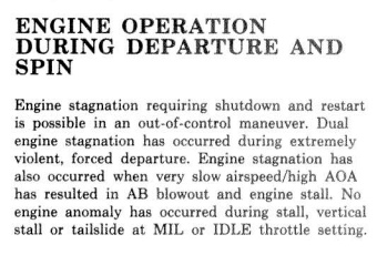

Motory, Su 27 měl nejspíše automatické startování motoru ve vzduchu, via DCS.
Tailslide se používal u F-15 už na přelomu sedumdesátých /osumdesátých let při výcviku. Většinou dopadlo vše dobře. Cílem bylo ukázat že letadlo může jít i do pádu po zadku dolů a nic se nestane. Ale, protože není vše jednoduché, Našel jsem případy pumpáže i spinu.
Spitfire měl křídlo kroucené aby i on varoval pilota že se blíží na mez, ne ?
http://slavetind.asp2.cz/stavba/koncepc ... ce1_4.aspx

Tailslide v manuálu u F-15.

Zda má Su-27 automatické startování motorů ve vzduchu nevím. Lze to předpokládat. Nicméně s prováděním uvedených akrobatických manévrů to určitě nemá nic společného. Tam motory zhasnout nesmí.
Přiznám se, že jsem pád po ocase u F-15 nikdy neviděl. Myslím původní F-15.
Naopak si pamatuji, že když Venca Vašek vyprávěl, jak se pád po ocase s MiG-29 učil, tak jasně říkal, že žádný ze západních letounů tento manévr nedokáže, protože jim zhasnou motory. A je fakt, že ten manévr nikdo jiný, kromě pilotů MiG-29 a Su-27 nepředváděl.
V tom manuálu F-15 se píše, že v čisté konfiguraci nemá F-15 tendenci padat do vývrtky, nebo sklouzávat po křídle. O tom, že mu nezhasnou motory se tam nepíše.

Myslím si že to sověti věděli, ale asi si to nechali pro sebe. Double Vendy to tedy nemohl vědět. Neměl odkud.
Tailslide někde v cca 6:30 . První půlka sedumdesátých let, letové testy.-

Wasp
Skvělé záběry, díky. Přiznám se, že tyto jsem nikde neviděl.
Nicméně podle toho výrazného zakouření to vypadá, že motory té zkušební F-15 zhasly a následně, při letu "čumákem vpřed" byly restartovány.
To je něco, co lze dělat při letových testech a pilot se případně může střílet, ne při leteckém dnu.
Takže Václav asi nekecal, že to žádný "západní" stíhač neumí / nepředvádí.
