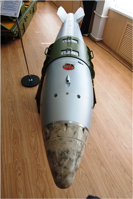

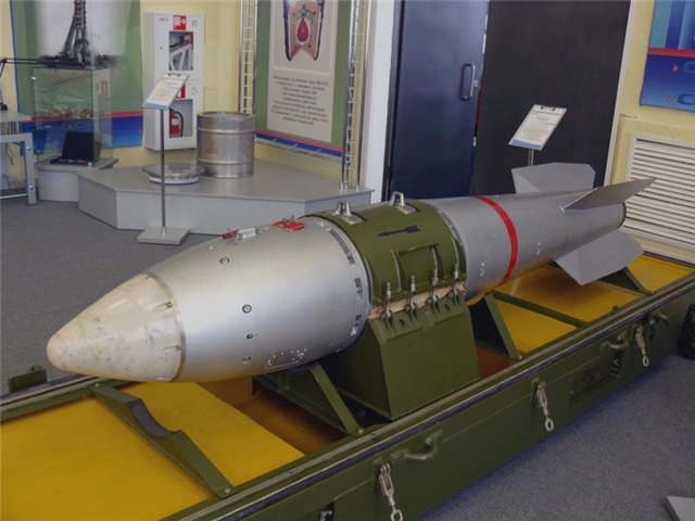

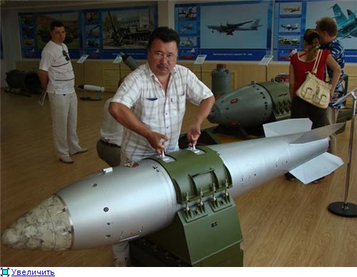

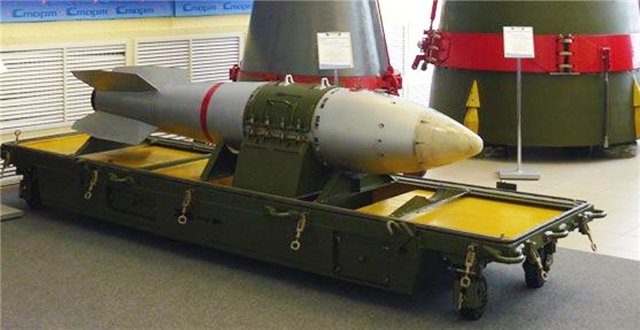

toto by mala byť RN-28
non 244N b31d1cf417ce.jpg (52.5 KiB) Zobrazeno 11318 x
non 244N 7316c48dc9d8.jpg (56.72 KiB) Zobrazeno 11318 x
non 244N 98b2e46c6533.jpg (41.67 KiB) Zobrazeno 11318 x
non 244N 3c1a1ce79816t.jpg (40.82 KiB) Zobrazeno 11318 x

kenavf píše:
14 kvě 2020, 20:41
Na tej ruskej A-bombe nevidím nič špecialne na pripojenie nejakých prívodov.
To je len dobre, že to stále nevidíš...
Bomba s obsahom 10kg plutonia po 5000$ za gram a príslušenstvom = 1 milion $.
15 cm dlhý prepojovací kablik = 10 milionov dolárov
1 tridsaťšesť miestne čísielko = 50 milionov dolárov

:evil_smile: Kablik prepojuje dva 60-80 pinové konektory v bombe a závesníku. Má svoje unikátne výrobné číslo a patrí k bombe s nejakým iným unikátnym výrobným číslom. Čo kus to originál. Nesprávny spôsobí trvalú nefunkčnosť bomby -> demontáž vo výrobnom závode.
Čísielko potrebuješ do dekoderu - mal slepú klavesnicu a rozloženie klaves pre každú bombu mal technik vyleptané na tenkej doštičke kaleného skla.
Fungovalo to údajne tak, že technik zapojil dekoder na napájanie a bombu. Zadal nejaký kód bomby. Displej ukázal odpoveď bomby - nejaký kód. Tento kód odovzdal technik pilotovi. Pilot sa na určenej frekvencii spojil "s niekým" a odovzdal kód "odpovede" bomby. O chvíľu (~minutu) dostal iný, dlhý kód. Odovzdal ho technikovi a ten ho vložil do dekódera a do bomby. Tým bola bomba odistená na použitie. Od tej chvíle nesmela bomba stratiť napájanie, inak sa procedura opakovala - alebo sa bomba zablokovala (to neviem).
Vymyslené to bolo dosť blbuvzdorne a tak, že akákoľvek nesprávna manipulácia alebo opakovaná chyba obsluhy viedla k zablokovaniu alebo zničeniu bomby a jadrovej nálože. Zrejme až po "jednobodový roznet", čo znamená jednobodové odpálenie trhaviny, a to spôsobí "zničenie geometrie" plutoniovej nálože a možno aj fázový prechod kryštalických modifikácií, takže sa plutoniová "guľa" musí znovu spracovať, izotopovo rafinovať (pretože sa nažere neutronov z rozdrveného urchinu) a potom samozrejme znovu odliať a opracovať. A po tomto všetkom už nebudeš mať z jednej bomby dosť plutonia na odpálenie :evil_smile: .

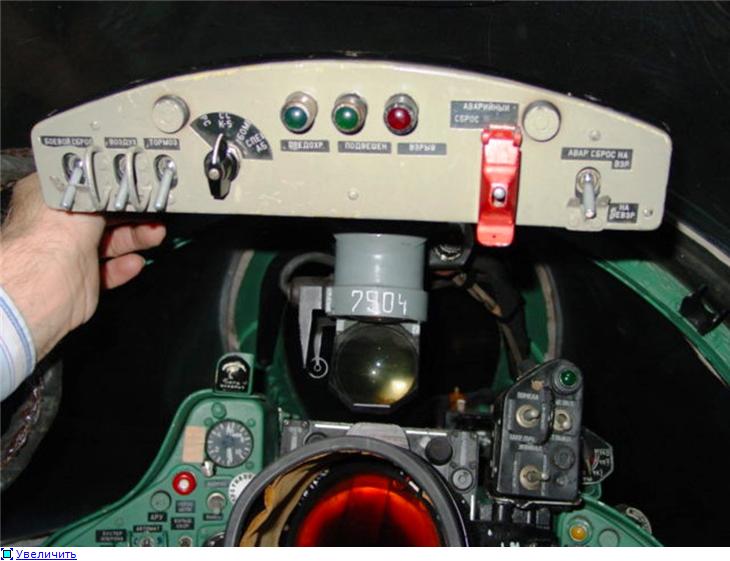

Pult ovládania výzbroje pre Mig-21PF/PFM s podvesom BD3-66-21N
prepínače zľava
prvý si nepamätám, plomboval sa - bojový zhod? (bojevoj sbros?)
Vzduch-zem (vozduch - zemľa)
Brzdiaci padák (Tormoz)
varianty výzbroje: riadené rakety <alebo naopak?> neriadené rakety - bomby - špeciálna bomba (RS - SS K-5 - bomb - Spec AB)
Núdzové odhodenie (avarijnyj sbros)
avaryjnyj sbros na vzryv - na nevzryv
Svetielka (zľava) : predochr(aniteľ) - podvešen - vzryv (červená)

Špice tých bômb sú vyrobené z nejakého špeciálneho materiálu? Niektoré vyzerajú ako z mramoru.
Příspěvky: 55758
Re: Letecké bomby
Příspěvek od Alchymista » 14 kvě 2020, 23:08
všetky majú rádiový výškomer pre vzdušný výbuch.
Pokiaľ viem, nárazový zapalovač majú tiež všetky, ale je to až posledná "poistka" - výbuch je v skutočnosti vždy "vzdušný" a rozdiel je akurát v skutočnej výške výbuchu. "Pozemný výbuch" znamenal výbuch vo výšky 15-50 metrov nad terénom (malo by to byť podľa výkonu nálože), vzdušný potom "v prednastavenej" výške a tá sa dala nastaviť tuším od nejakých 100 metrov do niekoľko kilometrov, štandardne sa počítalo 250 alebo 500 metrov čo vyhovuje ako vzdušný výbuch pre nálože 25-250kt.
Prečo vždy vo vzduchu pred dopadom? Pretože efekt je skoro rovnaký a nestojí to zato riskovať, že sa drahá bomba rozbije o nejakú "trčiacu kolajnicu". A kolajnica trčiaca vo výške 20 či 50 metrov je dosť málo pravdepodobná.
Na druhej strane - je to dobrý dôvod strieľať raketou aj na odhodenú bombu na padákoch...

Ešte doplním k A-bombe 244N (244Н)/RN-24 (РН-24) = ide o dizajn zo 60-tych rokov
Tu máte dizajn 70-tych rokov = megatonová A-bomba RN-32 (zadná časť je padákový brzdiaci/stabilizačný systém):
http://russianplanes.net/id189528 / https://russianplanes.net/images/to190000/189528.jpg
РФЯЦ, Снежинск
Стратегическая авиабомба Н32 мегатонного класса мощности с тормозным устройством. Применение - с самолётов ДА, фронтовых истребителей-бомбардировщиков ВВС.
Период разработки 1970-80гг., главные конструкторы - Л.Ф. Клопов, О.Н. Тиханэ
Zdroj https://charly015.blogspot.com/2020/05/ ... sujoi.html z 15.05.2020

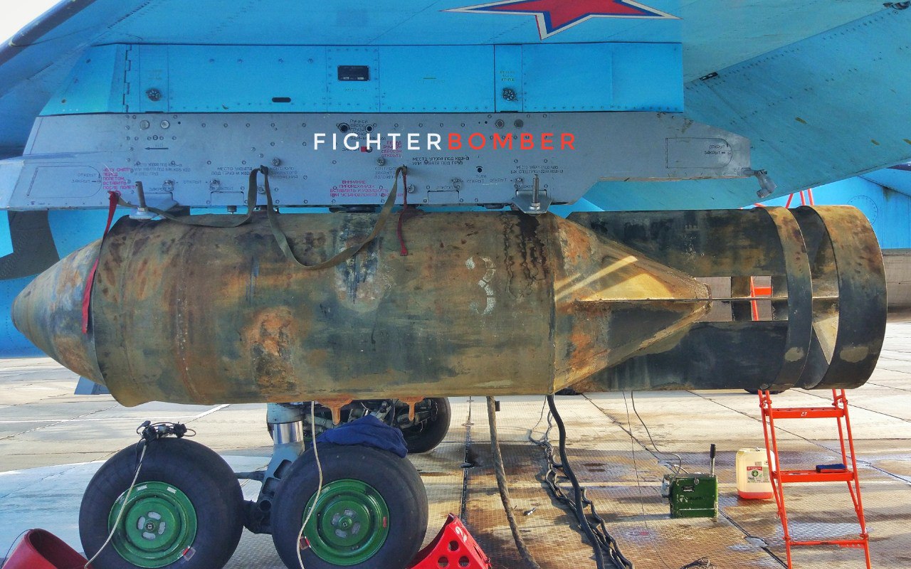

Čo sa používa pri výcviku - a funguje to aj teraz spoľahlivo:
Lietadlo Suchoj Su-34, závesník BD4-USKM (БД4-УСКМ) + bomba FAB-1500 M46 (ФАБ-1500 М46)
Zdroj https://vk.com/wall-182816816_32065 z 14.05.2020

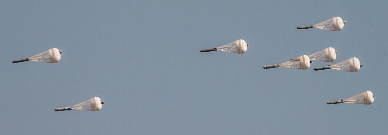

Co to je za leteckou bombu? rozděluje se na 4 samostatné výbušné části - to jsem ještě neviděl, asi to bude něco o celkové hmotnosti ~500kg
Příspěvky: 55758
Re: Letecké bomby
Příspěvek od Alchymista » 19 kvě 2020, 16:23
Skôr na tri - OFAB-500ŠR (ОФАБ-500ШР - Штурмовая, с разделяющимися БЧ)
viewtopic.php?p=56#p56
Příspěvky: 22119
Re: Letecké bomby
Příspěvek od puma » 19 kvě 2020, 16:36
Však tam jsou jasně vidět 3 kusy bez padáku a poslední kus je brzděný padákem. To bude něco nového, není to konstrukce RBK, ale fyzicky se to odděluje po čtvrtinách (a délka se krátí) o hmotnosti cca 100-125kg.
Příspěvky: 55758
Re: Letecké bomby
Příspěvek od Alchymista » 19 kvě 2020, 16:39
Bomba má aj plnopriemerové predné veko - to bude pravdepodobne ten štvrtý objekt. Ale samozrejme sa nedá vylúčiť ani nový typ. OFAB-500ŠR je relatívne hodne stará, používala sa už v Afganistane.

No asi to bude upgrade OFAB-500ŠR, kdy ta má jen 3ks oddělitelných 125kg samostatných bojových hlavic a v padákové části to má jen padák, asi přidali další hlavici i do padákové části a zmenšili jeho velikost, nebo na něj použili nový skladnější materiál, místa je tam dost.
http://www.russianarms.ru/forum/index.php?topic=4559.0
