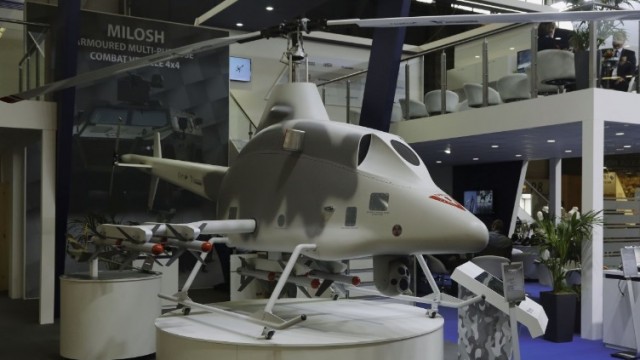

Medzinárodná výstava Eurosatory 2018, Srbská firma JugoImport a jej X-01 Sršeň
Užitočný náklad 350kg (vrátane paliva a zbraní + optiky)
Dĺžka 8,75m šírka 1,8m výška 2,44m
Maximálna rýchlosť 120-180km/h, max. stúpanie 8m/s
Vytrvalosť 4 hodiny, max. dostup 4km
Teoretický dolet pri 120km/h * 4h = 480km, pri 180km/h * 4h = 720km
Zdroj http://www.janes.com/article/81111/euro ... d-vtol-uav z 15.06.2018
Vzletová hmotnosť 750kgUžitočný náklad 350kg (vrátane paliva a zbraní + optiky)

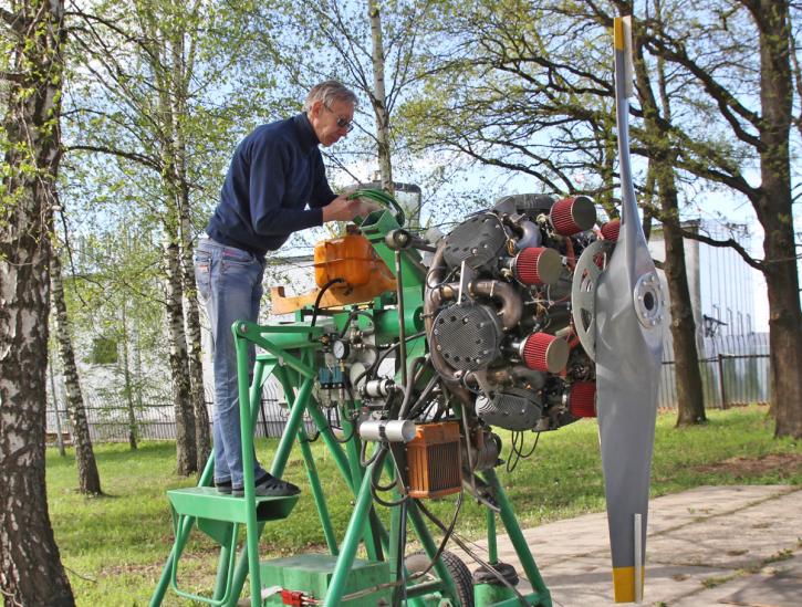

Rusi, zdá sa, vyriešili jeden z najväčších problémov ktorým čelili po zavedení sankcií a to neexistujúce letecké spaľovacie motory pre malú aviáciu a drony. Istrinský závod experimentálnej mechanizácie? ("Истринский Экспериментальный Механический Завод") už pár rokov pracuje na rodine hviezdicových spalovacích motorov s označením RITM. V 2017 prebehli skúšky jednotky s výkonom 200 konských síl a v súčasnosti začína výroba prvej 10 kusovej série. Motor má hmotnosť 156 kg, objem 11500 cm3, 1900 ot/min, 200 hp (vzletový 260 hp).
Na báze tohto 200 koníkového motora sa vyvíja aj ťažký 400 koňový dvojradový hviezdicový motor. V štádiu príprav sú aj malé 4,5 a 20 koňové motory pre malé a stredné bezpilotniky.
http://tehnoomsk.ru/node/3229
Naposledy upravil(a) nine_mike dne 21 čer 2018, 21:00, celkem upraveno 1 x.

Re: Bezpilotní prostředky
Istrinský experimentálny mechanický závod
https://politexpert.net/69491-aviadviga ... m-analogam
celkom zaujímavý sedemvalec
A tiež zaujímavá "záťažová" vrtuľa
- Příspěvky: 5831
Tie plôšky na vrtuli zvyšujú jej odpor a tým pre motor simulujú hmotnosť lietadla?
- Příspěvky: 50717
Ano aj...
Ale hlavne simulujú odpor celej vrtule - tá vrtuľa je dosť "skrátená" - má možno polovičný, možno dvojtretinový priemer originálu, konce sú odrezané. Robí sa to z viac dôvodov:
- kvôli priestoru - ten vozík/rebrík/stojan by musel byť najmenej o meter vyšší a bol by menej stabilný
- kvôli bezpečnosti - koniec bežiacej vrtule väčšieho priemeru v otáčkach nevidíš, pritom si dokáže človeka pritiahnuť, zvlášť "nestaviteľná", ako táto (nasáva stále, ale sila sania sa mení podľa otáčok)
- kvôli bezpečnosti 2 - poškodený koniec vrtule sa veľmi blbo opravuje, často sa to nedá vôbec a vrtuľa sa musí vyradiť. Pri pozemnej prevádzke dôjde k poškodeniu vrtule raz-dva, dokáže si nasať kadečo z pomerne veľkej diaľky - a škody sú to dosť vysoké. Táto môže byť práve vyradná po poškodení - a po skrátení ešte dobre poslúži na brzde (skrátenie listov i veľkosť plochy tých líšt niekdo celkom iste starostlivo spočítal. Aj odstredivé sily.)
- kvôli bezpečnosti 3 - plôšky nielen zvyšujú odpor vrtule, ale znižujú aj jej ťah a tým aj sací efekt na okolie (list vrtule je vlastne krídlo, a takáto plôška funguje ako rušič vztlaku - interceptor)
