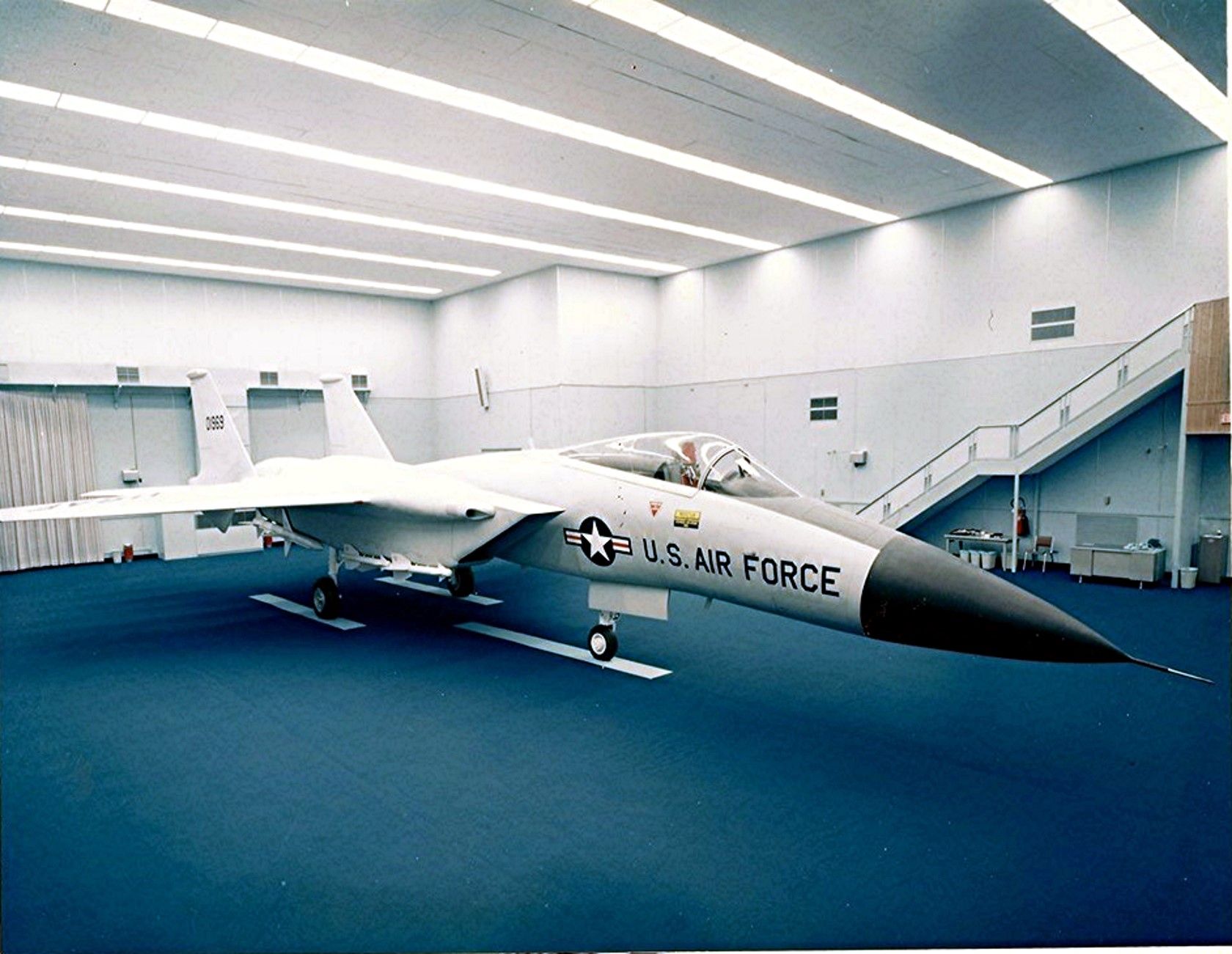

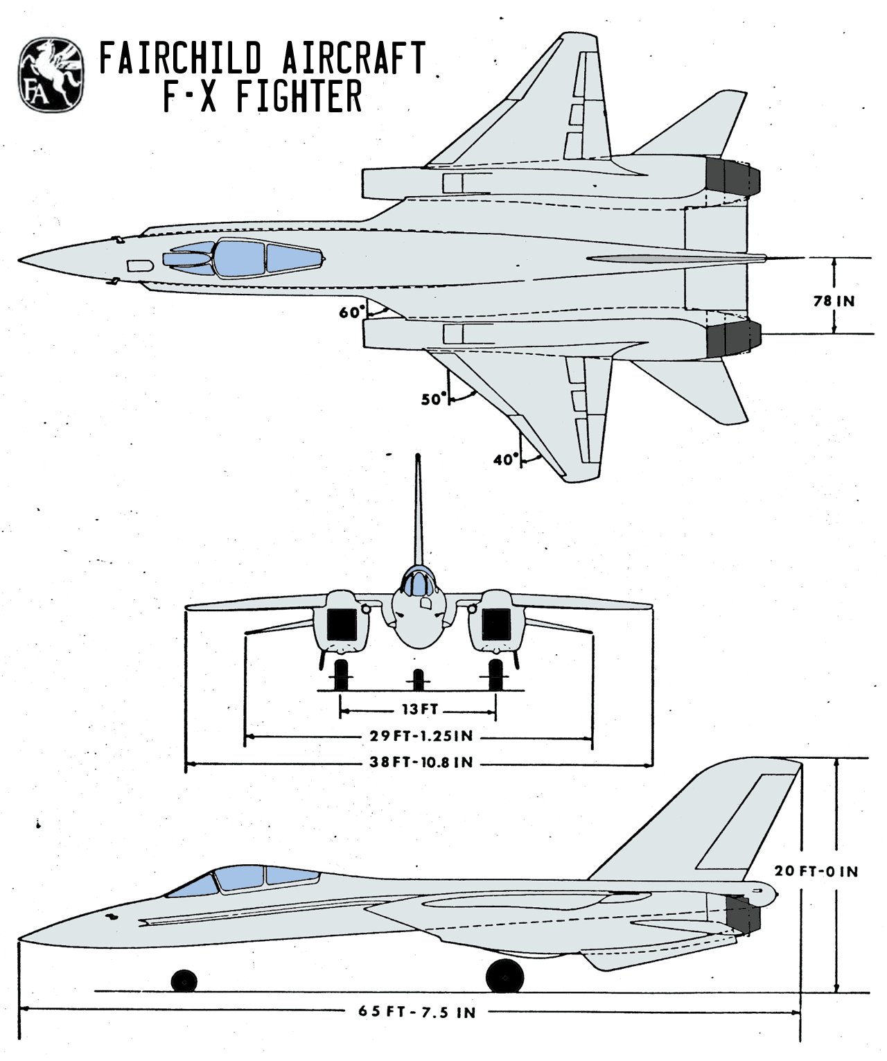

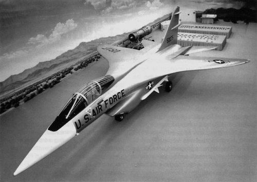

- Příspěvky: 383
Re: Boeing F-15EX Eagle II
Tři hlavní návrhy pro program F-15 od firem North American, Fairchild a McAir.
V roce 1969 byl z těchto třech vybrán pro další vývoj ten od firmy McAir.
Představoval nejmenší riziko pro vývoj.
Návrh North Americanu je ten s ogiválním křídlem, zůstal na třetím místě a druhé místo měl Fairchild, ten s motory daleko od sebe.
