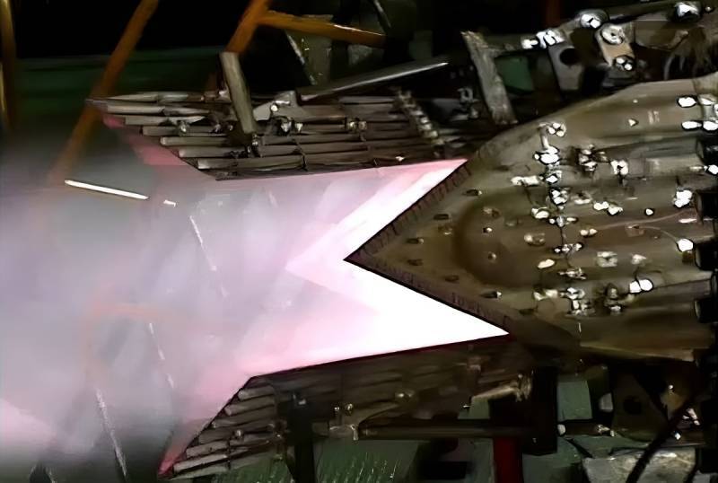

▲Test plochej trysky?
- vojvoda
- Příspěvky: 698
Re: Suchoj Su-57 (T-50)
Ak narážaš na záber zo statických skúšok, tak to je F119 z Raptora.

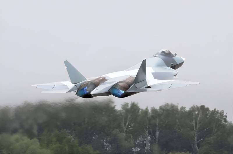

Ruský Su-57 zahájil testy nových plochých trysek motoru
V ruském tisku se objevila informace o zkouškách nové verze víceúčelového bojového letounu Su-57, který dostal "motor šesté generace" s plochou tryskou s proměnným vektorem tahu.
https://bulgarianmilitary.com/2023/07/0 ... t-nozzles/
- Příspěvky: 54404

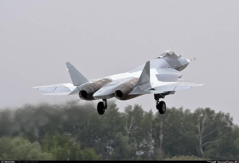

Dobrý fotošopista
šikovný
Zdrojová fotka
Zdrojová fotka

▲Použitím plochej trysky sa stratí cca 15% výkonu motoru voči kruhovej tryske.
- vojvoda
- Příspěvky: 698
Teplo sa najprv začne vyžarovať cez "otvorené" boky, zatiaľčo vodorovné plochy chladnúci plameň ešte stále kryjú. Vidieť to aj na samotnom plameni.Nikdy jsem však už neslyšel PROČ by u trysky obdélníkového průřezu, kde je ten chladný vzduch jen zhora a zdola měl být chladící efekt větší než u trysky kruhového průřezu, kde je chladný vzduch koldokol.
Bolo to aj ukázané v jednom TV dokumente, kde na modeli porovnávali rôzne tvary trysiek a ich infračervenú stopu.
Ten obrázok som tu už raz dával, je to prototyp ruskej trysky, Su-57 ju napriek skorším tvrdeniam pravdepodobne nedostane. Možno v ďalšom kroku keď ho budú ťahať na 6. generáciu.

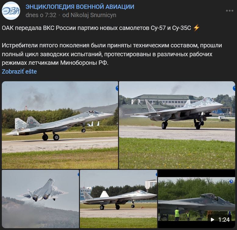

Lietadlá 5. generácie boli prijaté technickým personálom, prešli celým cyklom továrenských skúšok a boli otestované v rôznych prevádzkových režimoch pilotmi Ministerstva obrany RF. Lietadlá preleteli na svoju domovskú základňu.
„Mašiny odovzdané letectvu sa vyznačujú vysokými letovými a technickými vlastnosťami, ktoré naši piloti oceňujú. Suchoj Su-57 (Су-57) ďalších dodávok sú v rôznom stupni pripravenosti. Lietadlá Suchoj Su-35S (Су-35С) sú tiež vo vysokom stupni pripravenosti,“ povedal prvý námestník generálneho riaditeľa Rostechu Vladimir Artjakov (Владимир Артяков).
V súčasnosti v závodoch OAK, kde sa vyrábajú lietadlá, prebieha modernizácia výroby. V rámci realizácie perspektívnych projektov technického dovybavenia boli ukončené stavebné a montážne práce na nových objektoch letových a skúšobných staníc. Na rozšírenie sériovej výroby Su-57 sa začala výstavba ďalšej budovy, v ktorej sa budú vyrábať komponenty / systémy lietadla 5. generácie.
„Počet lietadiel 5. generácie, ktoré prichádzajú do VKS Ruska, sa každoročne zvyšuje. V súčasnosti je komplex pokročilých lietadiel 5. generácie Suchoj Su-57 (Су-57) najmodernejším lietadlom frontového letectva v Rusku,“ povedal šéf OAK Jurij Sljusar (Юрий Слюсарь). Video https://vk.com/video-211699782_456239446 dĺžka 1:24 min. = 2 na zemi / 3 vzlety
Zdroj https://vk.com/wall-211699782_21204 z 12.09.2024 + video + 4 foto
Klon https://vk.com/wall-173678697_388000 z 12.09.2024 + video + 4 foto / https://t.me/fighter_bomber/18075 + video spustiteľné aj cez web prehliadač

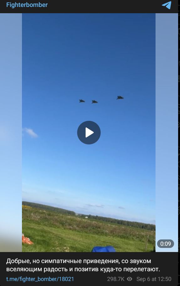

Kde FB pripomenul aj príspevok https://t.me/fighter_bomber/18021 (+ video 10 sek.) zo 06.09.2024 kde je prelet 3ks lietadiel Suchoj Su-57 a v https://t.me/fighter_bomber/18076 predpokladá, že tie 3 mašiny boli odovzdané už 06.09.2024
