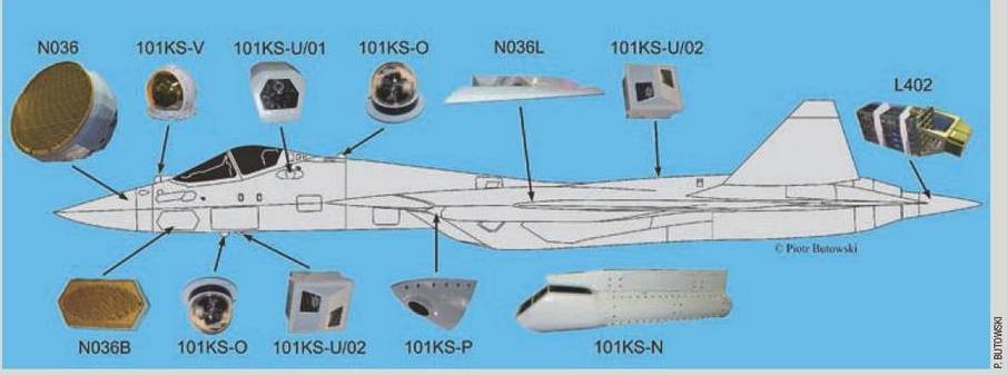

V 03/2016 boli prvý krát použité zbrane z vnútorných priestorov. Podľa autorov článku jena T-50-9 umiestnenie senzorov nasledovné:
PAK-FA Suchoj T-50-9 Senzor
Všetko riadi centrálny počítač - Suchoj po prvý krát všetko integruje sám do spoločného jadra, doposiaľ každý výrobca si integroval iba svoje zariadenia (podľa autorov článku, s čím pri Su-27/MiG-29 prepojenie radar + optika + šlem nesúhlasím)
Ultrafialové a aj Infračervené spektrum má T-50 pokryté / snímané celokruhovo okolo lietadla (360°).
