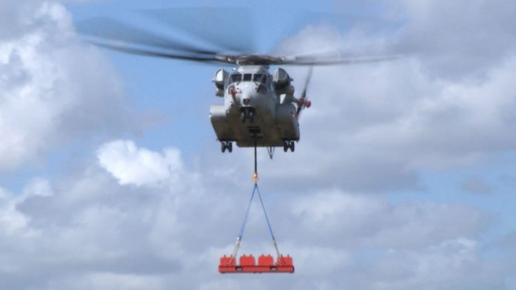

Sikorsky Ch-53K v podvese 36.000 libier = 16.329 kg
Zdroj http://www.janes.com/article/78418/ch-5 ... -milestone z 07.03.2018

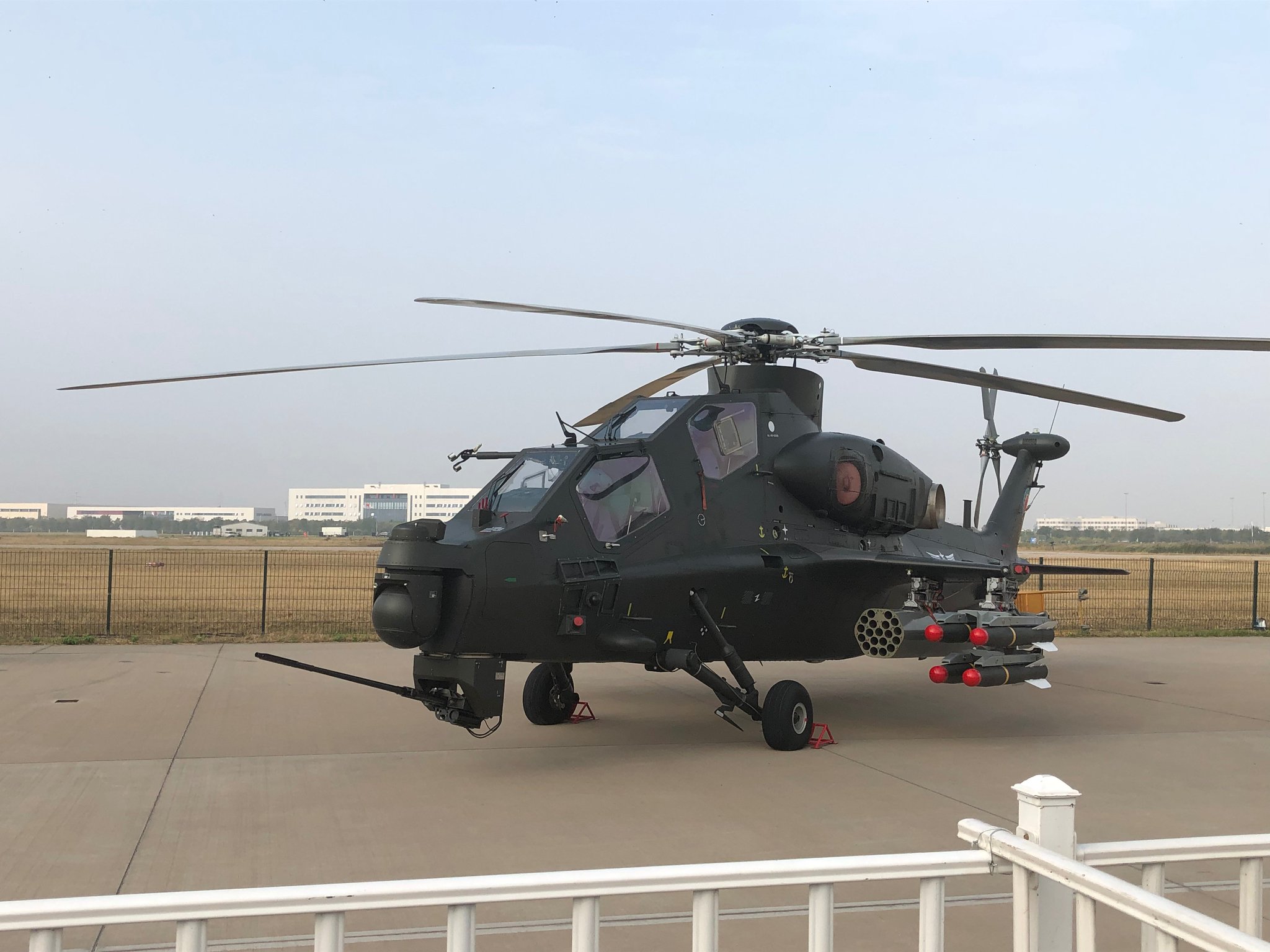

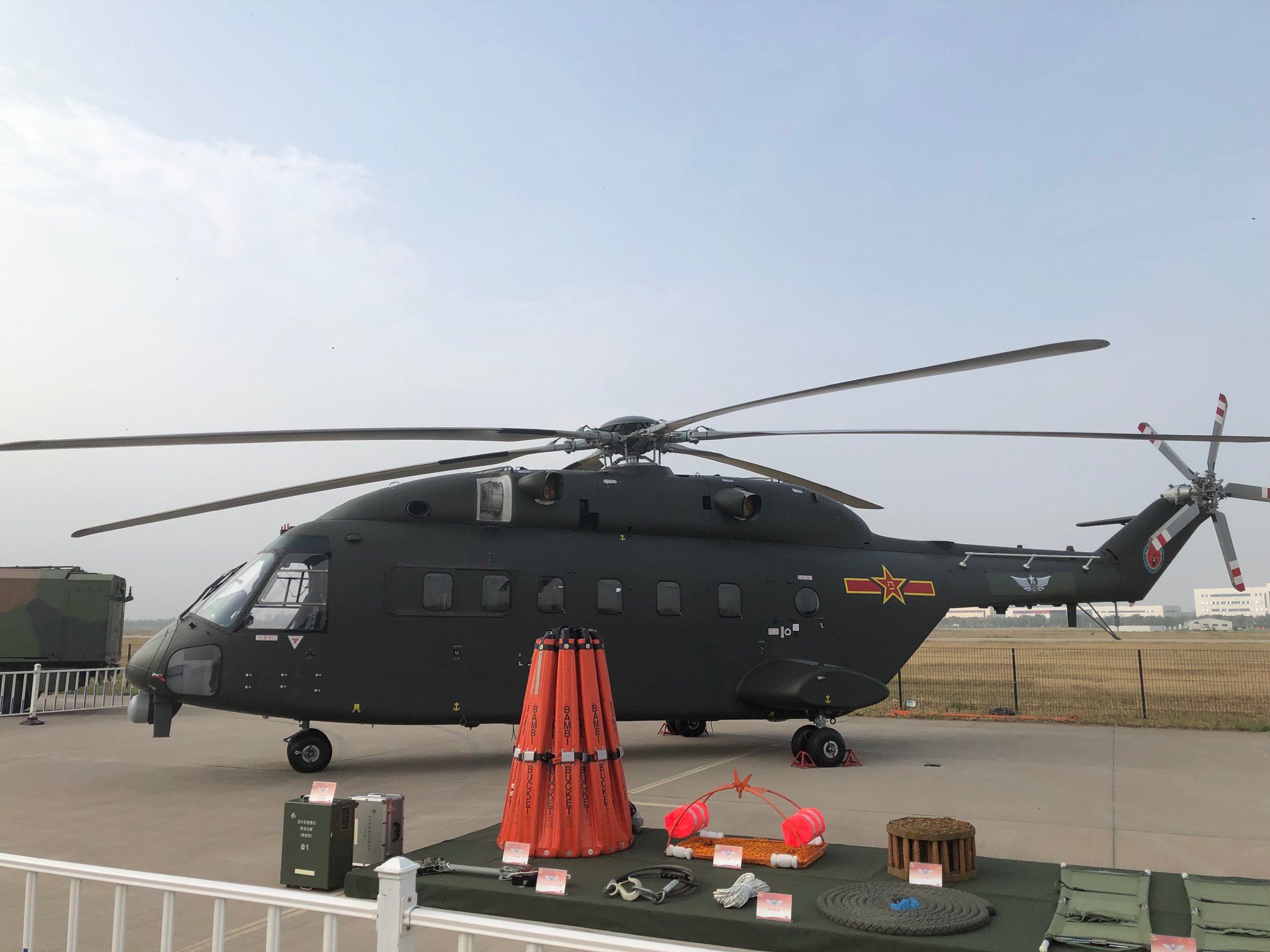

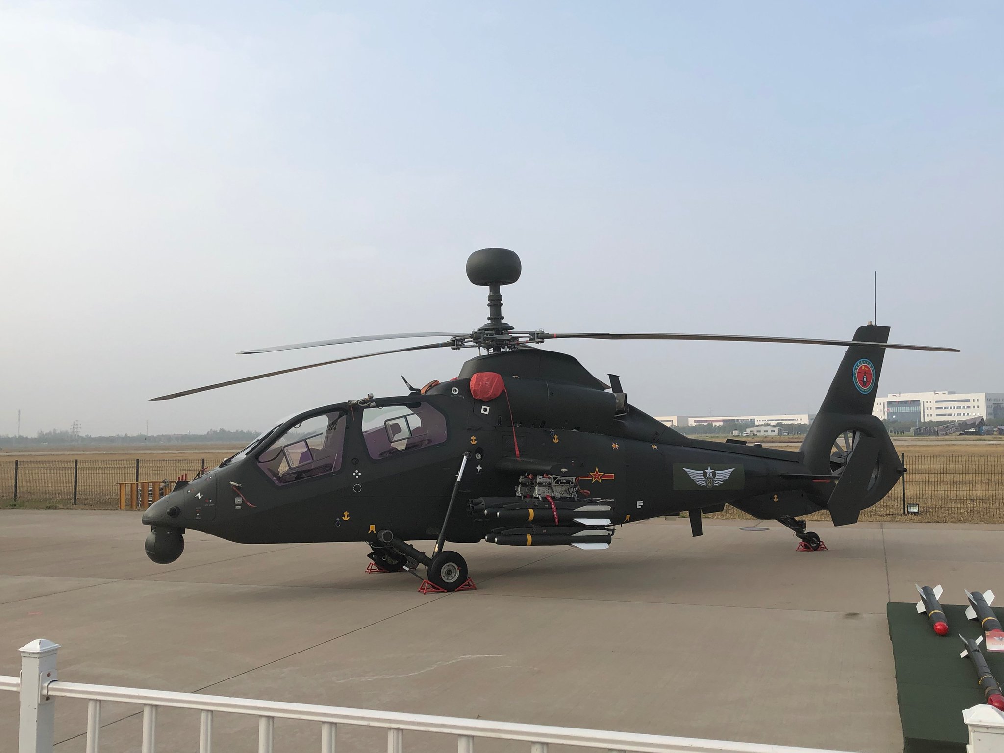

Čínské vrtulníky Z-19,Z-8G,Z-10

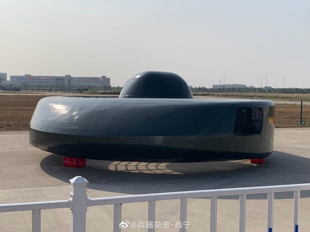

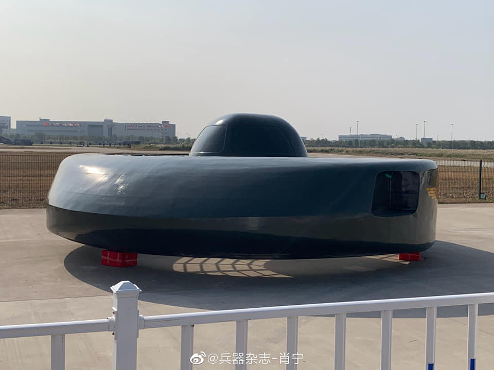

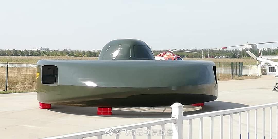

Vzpomínáte si na německé Ufo Haunebu ? Ano to co jako plastikovou skládačku zakázali v Německu prodávat. Tak Číňani už koncept vyrobily a prodávají pod názvem "Super Shark" :lol:
https://www.thedrive.com/the-war-zone/3 ... er-concept

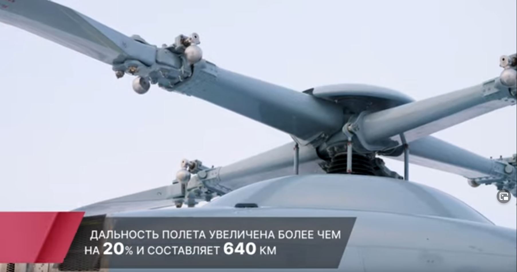

Až 35% podíl kompozitů na konstrukci stroje a ušetřilo to jen 60 kg hmotnosti? Rozumněl sem tomu dobře?
Ansat-M
https://www.youtube.com/watch?v=RVMjEe_pQzw
Edit: Let prvního modernizovaného lehkého vrtulníku Ansat-M proběhl. Charakteristickým rysem vrtulníku je modernizovaný palivový systém, v důsledku čehož se dolet stroje zvýšil z 505 na 640 km a s přídavnou palivovou nádrží až 800 km. Vrtulník navíc obdržel nejnovější avioniku, která mu umožňuje létat za podmínek nulové viditelnosti a díky modernizaci ocasní jednotky se zlepšila stabilita letu.
Zvýšením podílu kompozitních materiálů, který nyní dosahuje 35%, bylo možné snížit hmotnost vrtulníku a zlepšit jeho letové vlastnosti. Certifikační testy a první dodávky nového Ansatu jsou naplánovány na příští rok.
Naposledy upravil(a) Svarboj dne 30 pro 2020, 18:48, celkem upraveno 2 x.

Doplním, ide o prvý vzlet viacúčelového vrtuľníka Ansat-M (Ансат-М) v Kazani
Správy R24 https://youtu.be/g0lUkcldNis zverejnené 30.12.2020, dĺžka videa 1:58 min. + ďalšie info
nine_mike = ide aj o rýchlosť snímkovania kamery a otáčky nosného rotora, ale hlavne pri danom type ide o to, že nosné listy hlavného rotora nie sú v jednej rovine:
Detail rotorovej hlavy Ansatu = https://upload.wikimedia.org/wikipedia/ ... -_2012.jpg
Příspěvky: 50717
Re: Vrtulníky - rôzne
Příspěvek od Alchymista » 30 pro 2020, 18:14
skflanker - dik. Detail objasňujúci mnohé...

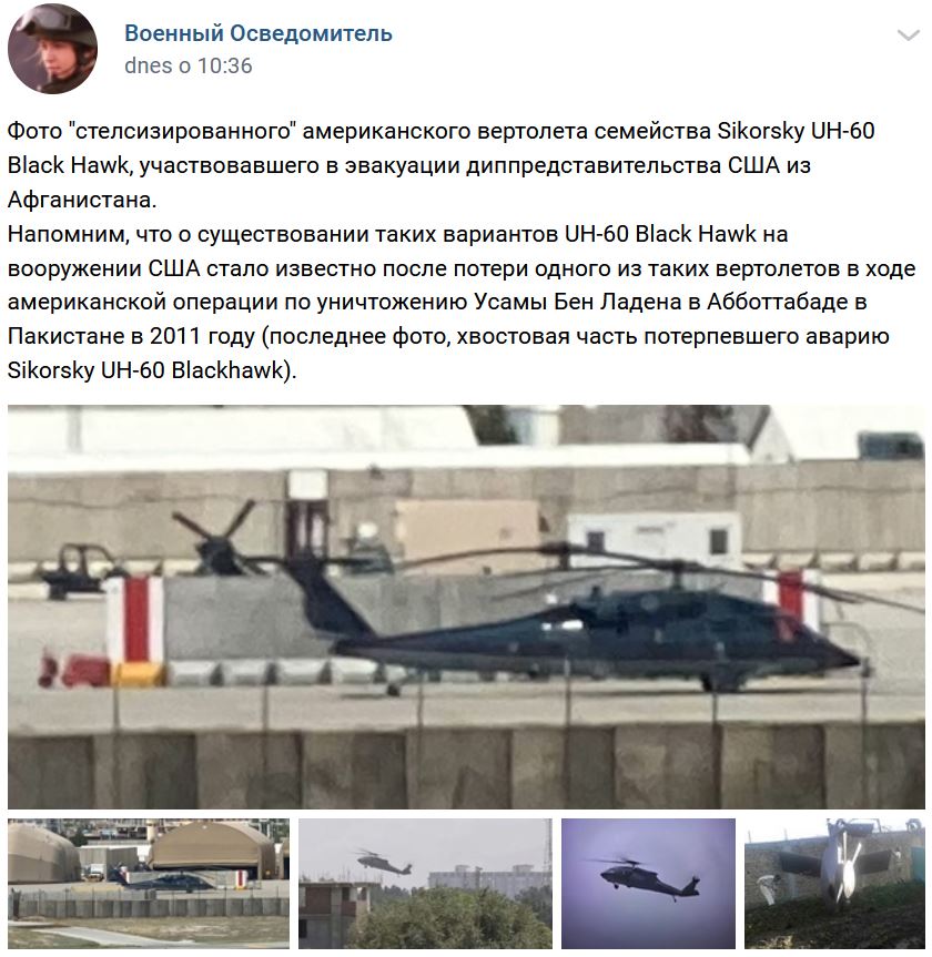

Afganistan, zábery na "špeciál" Sikorsky UH-60 Black Hawk teraz použitý na evakuáciu ambasády, predtým použitú aj na likvidáciu Usámu bin Ládina v Pakistane v roku 2011
Zdroj https://vk.com/wall-123538639_1960976 z 17.08.2021
