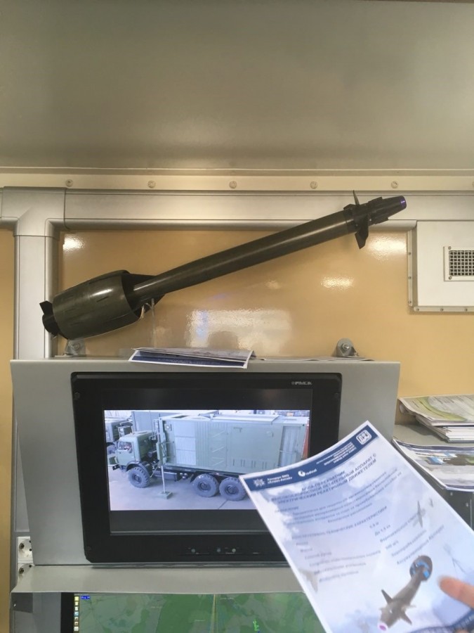

Almaz - Antey na veľtrhu Armáda-2018 predstavila ničiteľa dronov:
Vertikálny štart, elektromotor, rýchlosť pri horizontálnom lete 200m/s

Dĺžka 0,9m, tá hmotnosť do 1,5kg je asi chyba alebo je to hmotnosť niečoho iného ako rakety (možno bojová hlavica)Vertikálny štart, elektromotor, rýchlosť pri horizontálnom lete 200m/s

Na tom prvním odkazu píšou, že je to uhlíkově kompozitní beranidlo bez nálože. Tedy znovupoužitelné po akci. Ten 1,5kg je reálná hmotnost celé rakety. Nejvíc z toho vezmou baterky a motor.

Ako ja tak aj diskutéri pochybujú o tom, že by navádzacia optika + batérie + elektromotor vážil menej ako 1,5 kg.

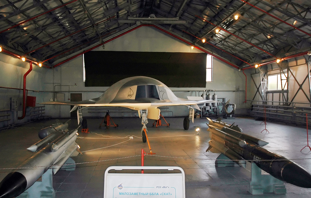

RSK MiG bude pokračovať v práci na útočnom drone SKAT
Prvotný vývoj začal v roku 2005 kde na leteckom salóne MAKS-2007 bol predvedený v hangári (viď foto). V roku 2012 bol vývoj pozastavený v dôsledku nezáujmu armády RF. Projekt bol pôvodne postavený na týchto parametroch:
Max. vzletová hmotnosť 10 ton
Rýchlosť 850 km/h
Dolet 4000 km
Výzbroj v interných priestoroch stroja
Zdroj https://tass.ru/armiya-i-opk/5547736 z 11.09.2018
RSK MiG bude pokračovať v prácach na vývoji bez-pilotného útočného lietajúceho aparátu (BPLA) s označením SKAT (Скат) s použitým technológie na zníženie odrážania radarových signálov.Prvotný vývoj začal v roku 2005 kde na leteckom salóne MAKS-2007 bol predvedený v hangári (viď foto). V roku 2012 bol vývoj pozastavený v dôsledku nezáujmu armády RF. Projekt bol pôvodne postavený na týchto parametroch:
Rýchlosť 850 km/h
Dolet 4000 km
