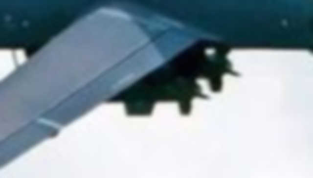

Nový ruský UAV
https://tvzvezda.ru/news/opk/content/20 ... 2-lfs1.htm
Je to PTŘS Hermes-A?
Nic podobného jsem nenašel, ale je zde jistá podobnost s maketou kontejneru Hermesu-A z r.2013, hlavně ta "tyčka" vně, i průměrem celkem by to od oka sedělo.
Výroba Hermesu-A měla být zahájená v r. 2018
https://www.militarybox.cz/news/vyroba- ... roce-2018/
Re: RF - Bezpilotní prostředky
Napsal: 25 dub 2018, 21:11
od Alchymista
2. a 3. obrázok
Podobá sa to uzáverom skôr na kontajner 9M113 Konkurz, vrátane "trubičky" pre povelový kábel a napájacej termobatérie vzadu (kontajner je položený "hore nohami")
1. obrázok by mohol byť Šturm - 9M120 Ataka, opäť v pozícii "kontajner hore nohami" - "krabičky" sú "dole"

od puma
No to mě taky napadlo, ale to je poněkud divné použití, ale asi máš pravdu.

od Alchymista
Sú dva typy rakiet - 9M111 - rovný kontajner, zúžená raketa a 9M113 - vzadu rozšírený a väčší kontajner, valcová raketa.
Nemá to cenu rozporovať - toho, kto to tam dal, treba nakopnúť do prdele, a to priamo do trtolu.
Porovnaj na videu 1:36 - jednoznačne PTRS 9M120 Šturm/Ataka
