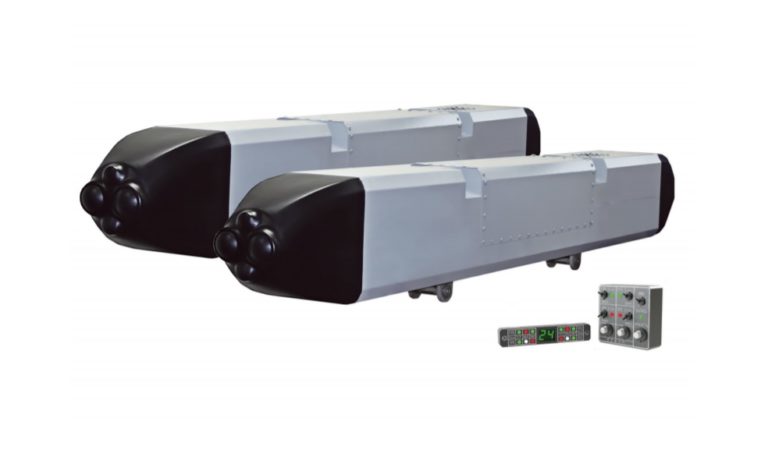

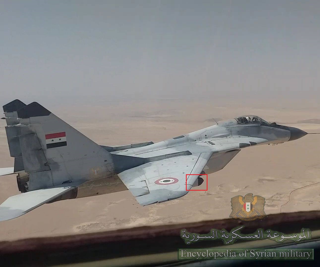

SYRSKÝ MIG-29 VYZBROJENÝ NOVÝM SYSTÉMEM RUŠENÍ
19. srpna byla na syrské stránce na Facebooku zveřejněna fotografie zobrazující víceúčelový stíhač Sy-Arab Arab Air Air (SyAAF) Mig-29 vybavený novým rušicím systémem. Systém, který byl osazen na jednom z bojových strojů Mig-29, byl identifikován jako vzdušný obranný systém Talisman (ADS). Talisman ADS, vyrobený v Bělorusku, má poskytovat ochranu před raketami typu vzduch-vzduch a země-vzduch. Kromě toho je systém, který je umístěn v externím modulu, plně automatický. SyAAF provozuje kolem 20. Mig-29 a všechny byly údajně modifikovány na standard speciálně vyvinutý pro Sýrii známý jako SM. Syrské Mig-20SM jsou vyzbrojeny pokročilými raketami typu vzduch-vzduch R-77 a mohou také používat přesně naváděnou munici.
Sýrie, která ve většině případů neoznamuje své nákupy zbraní možná získala běloruskou ADS již před nyní probíhající válkou.
https://southfront.org/syrian-mig-29-wa ... ng-system/

Ty Talismany-NT používá i ruské letectvo na svých Jak-130, takže spíš to zkouší takto v Sýrii Rusové nejspíš s podporu běloruského výrobce.
