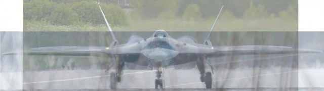

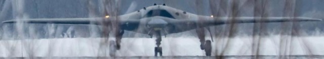

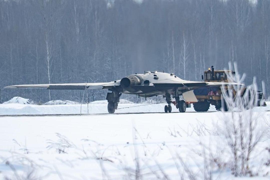

Příspěvek od Marfil » 23 led 2019, 17:34
OCHOTNIK B - útočné UAV
Marfil
Příspěvky: 1462
Re: OCHOTNIK B - útočné UAV

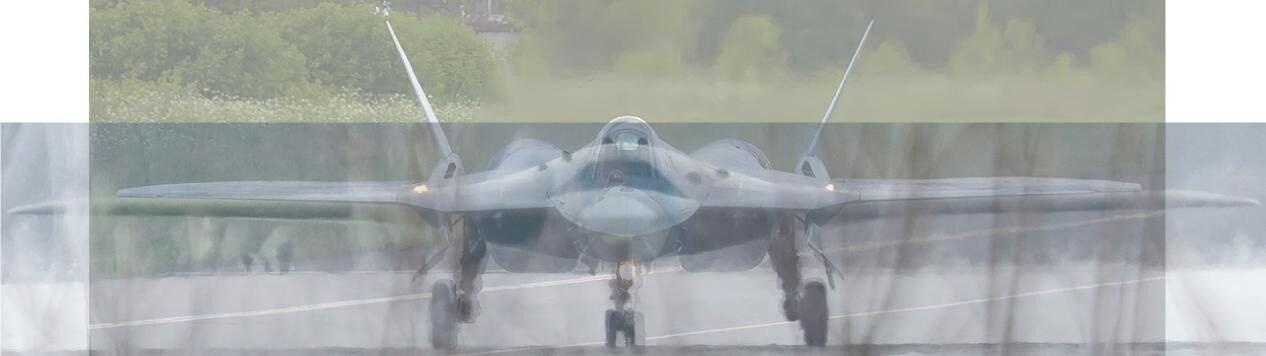

Příspěvek od Marfil » 23 led 2019, 17:36
Predný pohľad
Porovnanie zo SU-57

Příspěvek od Skeptik » 23 led 2019, 18:02
Máš o tom víc?
Vypadá to, že je velmi bojechtivý a hrne se do vzduchu tak, že ho musí držet řetězy :lol:

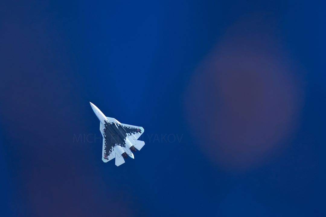

Příspěvek od Marfil » 23 led 2019, 18:07

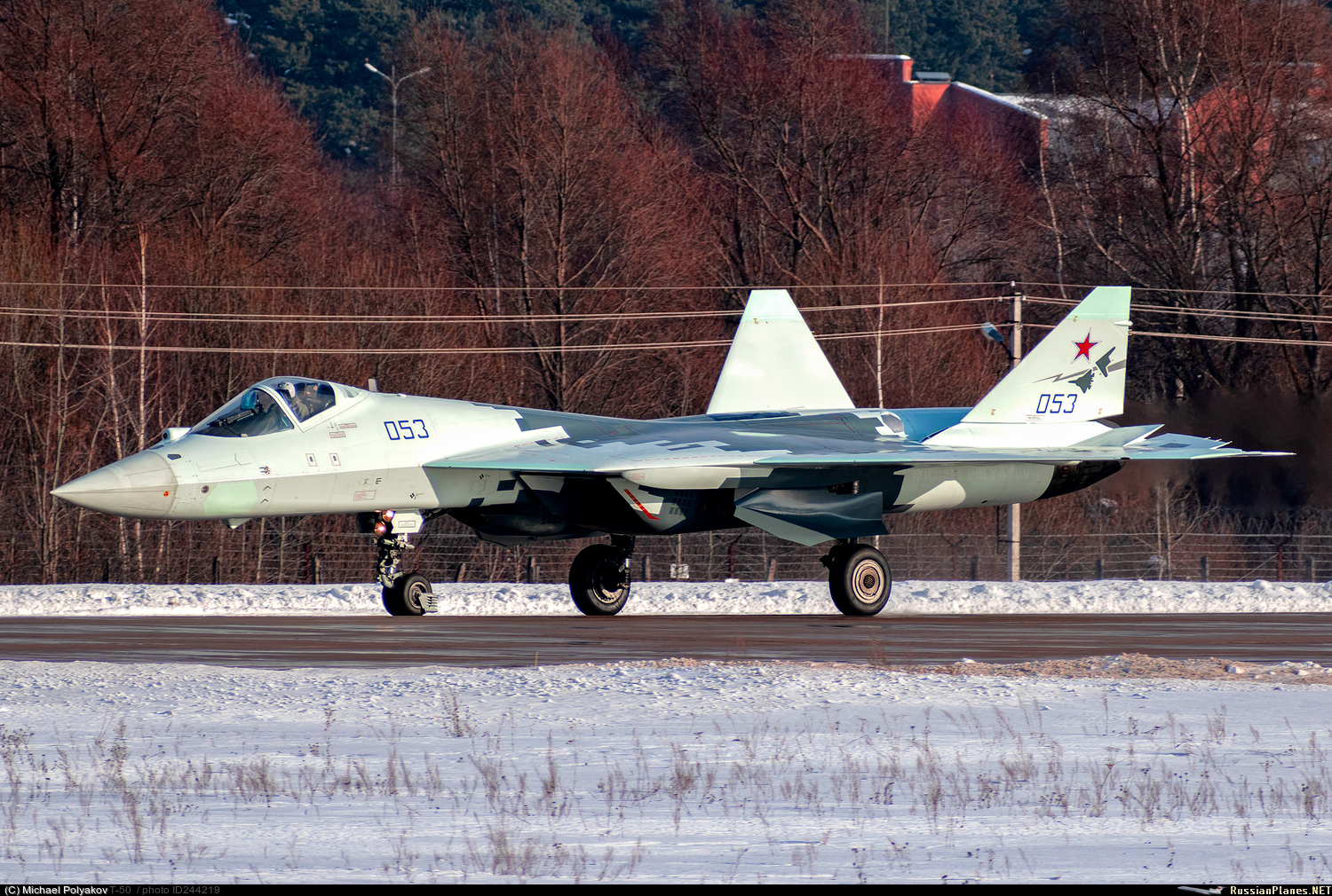

SU-57 053 ktory slúži ako lietajúce laboratórium pre program ochotnik, v podstate je pilotované UAV má tiež zaujímavú kamufláž

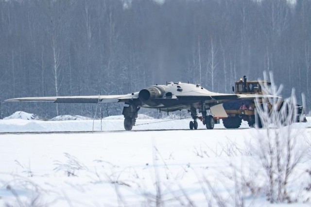

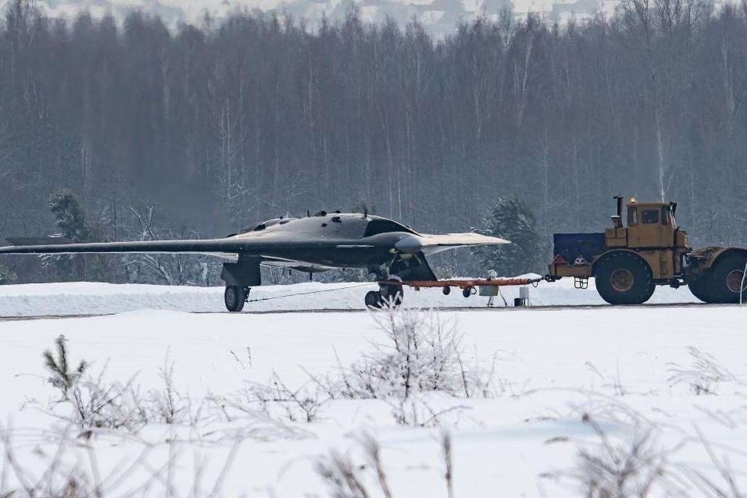

Příspěvek od Marfil » 24 led 2019, 11:11
Pár ďalších foto
Příspěvky: 22093
Příspěvek od puma » 24 led 2019, 11:31
Krasavec :nahoru: Má radar a možná bude mít i L pásma, té plochy v náběžné hraně je tam dost a dost. Radar znamená, že se s ním uvažuje i při operacích vzduch-vzduch ve spolupráci s Su-57, kdy může plnit i roli předsunutého průzkumného komplexu a "datalinkového retranslátoru" a přebírat navádění primárně dalekodosahových PLŘS s aktivními RL a určitě bude moci nosit i sám PLŘS, krom protizemní výzbroje.

Příspěvek od nine_mike » 24 led 2019, 12:06
Prečo má zase nezakrytovanú trysku motora???
Příspěvky: 22093
Příspěvek od puma » 24 led 2019, 12:10
Protože rusové počítají s tím, že se jim za ocas do zadní polosféry nikdo nedostane :D Tak je to jen prototyp, pokud ale nezakapotují ani tenhle motor, tak prostě došli k závěru, že to nemá smysl, protože v IR oblasti bude stejně vidět rozdíl teplot stovek stupňů na velké vzdálenosti ať je motor trochu chlazený a odstíněný nebo ne. A o tomhle by měli něco vědět, protože s IRST přišli oni hodně dávno.
Naposledy upravil(a) puma dne 24 led 2019, 12:15, celkem upraveno 1 x.
Příspěvky: 5891
Příspěvek od nine_mike » 24 led 2019, 12:15
Ale vážne. Investujú do toho strašné úsilie, trvá to desiatky rokov, miliardy a miliardy rubľov, desaťtisíce človekohodín a nakoniec vyplodia stealth UCAV s odkrytou výstupnou tryskou...fakt nechápem.

Na co je dobra zakrytá tryska? IR spektrum (teplotu vzduchu za letounem) ze zadní polosféry stejně výrazně nesnížíte (citlivost IR snímačů jde neustále prudce nahoru), a radarový stealth? Pokud bude protivník v přední polosféře před letounem, tak je motor buď úplně nebo částečně stíněn trupem před radary, pokud bude protivník v zadní polosféře to je pak už jiná (ale pořád v této pozici máte hodně horký vzduch a rozdíl teplot za letounem v řádech stovek stupňů, tak jaký pak má smysl mít stealth zakapotovanou trysku?, když dnes má každý stíhač skoro IRST s dosahem ze zadní polosféry přes 100km? žádný), to už je pak hodně špatný takticky, to by se stát nemělo. To je podle mě důvod, proč to rusové neřeší, protože na co je vám stalth okapotovaná výstupní tryska motoru, když ze zadní polosféry vás stejně každý uvidí s IRST na vzdálenostech přes 100km, a z přední polosféry je ta tryska před radary vždy částečně stíněná, někdy více jindy méně.

Mne tie veci na hornej strane pripadajú ako krytky čohosi (antén/senzorov/saní). No a k tej tryske - nikdy sa nedá zaručiť že protivník sa bude pozerať na to lietadlo len spredu, to je predsa nezmysel. Dá sa to akceptovať u Su-57 kde nie je predpoklad že bude liezť do blízkosti radarov, stíhačov, ale táto sranda má penetrovať ich obranu, má sa priblížiť na 100-200 km od letísk/prístavov/lodí/klúčovej infraštruktúry atď., tam na kompromisy už nie je miesto. Zakapotovať trysku treba ak už nie preto aby sa zmenšila IR stopa, tak kvôli obaleniu trysky RAM povrchom. Keby to bolo nanič, prečo by to na svojich stealth UAVoch robili Američania a Čínania? No ja teda dúfam že to ešte dotiahnu...

Tak jistě, že to sníží výrazně radarový odraz od trysky okolo X pásma ze zadní polosféry, ale je opravdu otázkou, jaký to má reálný smysl v boji, kde je mrtě radarů na bojišti, co pracují i v jiných pásmech a nebude to na ně fungovat, a před stíhači s IRST stejně takový letoun neschováte ze zadní polosféry v IR oblasti na hodně velké vzdálenosti, když budou mezi vámi a protivníkem mraky, tak ano, je tu mnoho faktorů, které svědčí spíše pro to, že se to dost přeceňuje, i když to snižuje významně RCS letounu ze zadní polosféry pro radary pracující okolo X pásma.
Důvod proč Ochotník nebude mít zakapotovanou trysku může být i ten, že ta tryska bude vektorovatelná, pokud bude, tak to bude znamenat, že se s ním bude počítat i pro vedení manévrového vzdušného boje i když to bude podzvukový UAV, tak přeci jen by to mělo podstatně zvedat jeho manévrovací schopnosti. Takhle lehce poznáme, jestli se pro něj plánuje role i vzduch-vzduch.
