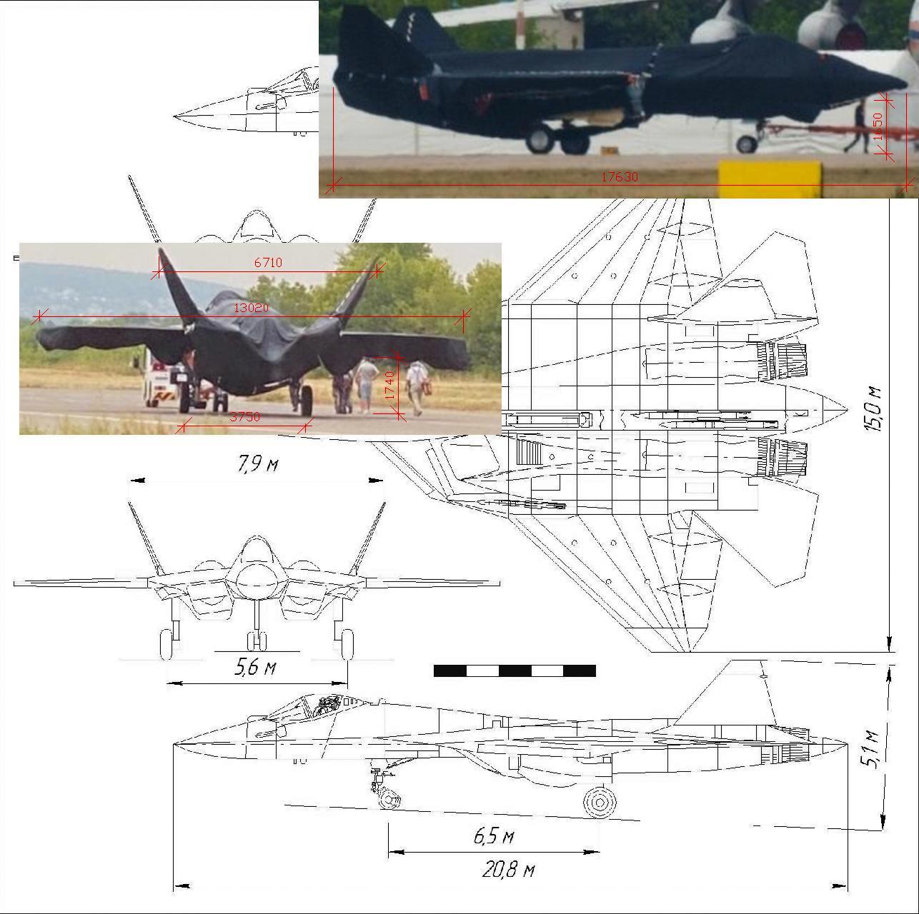

Dva zdroje s výpočty rozměrů a porovnání s Su-57 Premenované na vyžiadanie zakladateľa
Alch.
Alch.

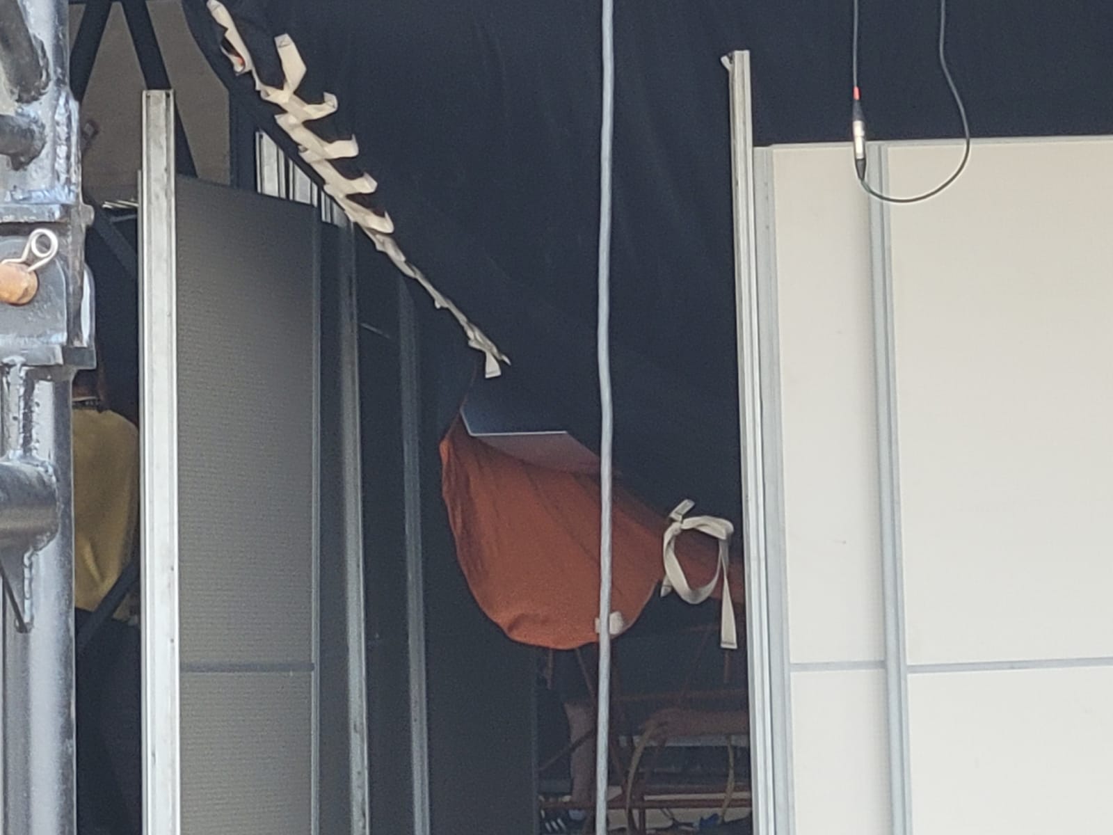

Detail na sání
https://vk.com/pakfa
Napadlo mě ,jestli existuje v Rusku stále nějaký menší motor ,jako byl v Jaku-141
Mezi kabinou a křídlem je prostor a podvozek přímo pod kabinou . Prostě v tom vidím trochu toho Jakovleva

Lepší fotka spodku sání vzduchu
V podstatě ten tvar sacího ústrojí odpovídá modelu na stole Borisova před rokem - i vzdálenosti od špičky.Nechť tě provází Síla! Není nevědomosti, pouze poznání.

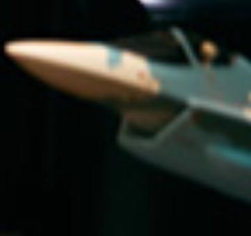

"Uvidíme se" - nějaké optoelektronické čidlo na LTS
Státní korporace „Rostec“ zveřejnila na svých oficiálních stránkách v sociálních sítích nový snímek spojený s premiérou prvního ruského jednomotorového stíhače.
https://tass.ru/armiya-i-opk/11926935Na snímku je vidět objekt podobný britskému torpédoborci Defender, který se odráží v zaměřovači letadla. Z toho je zřejmé, že budoucí letoun bude schopen ničit pozemní i námořní cíle, vysvětlil agentuře TASS zdroj z vojensko-průmyslového komplexu.
"Na novém snímku je detail, který v obrysech připomíná opticko-elektronický zaměřovací systém zabudovaný do letounu. Takové vybavení se používá k úderům na pozemní cíle a v případě potřeby i na námořní cíle," uvedl.

Dobrý trolling, s tím obrázkem HMS Defenderu...

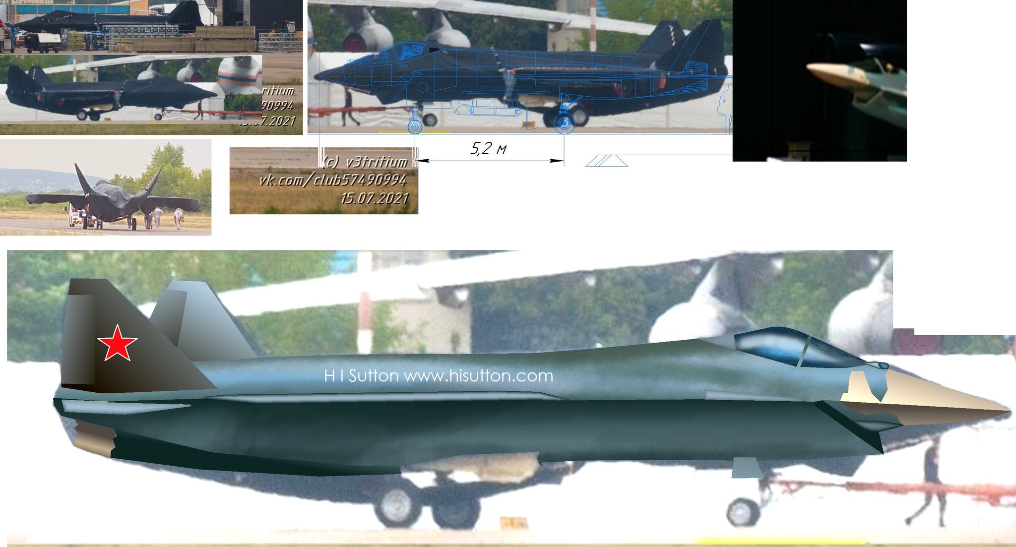

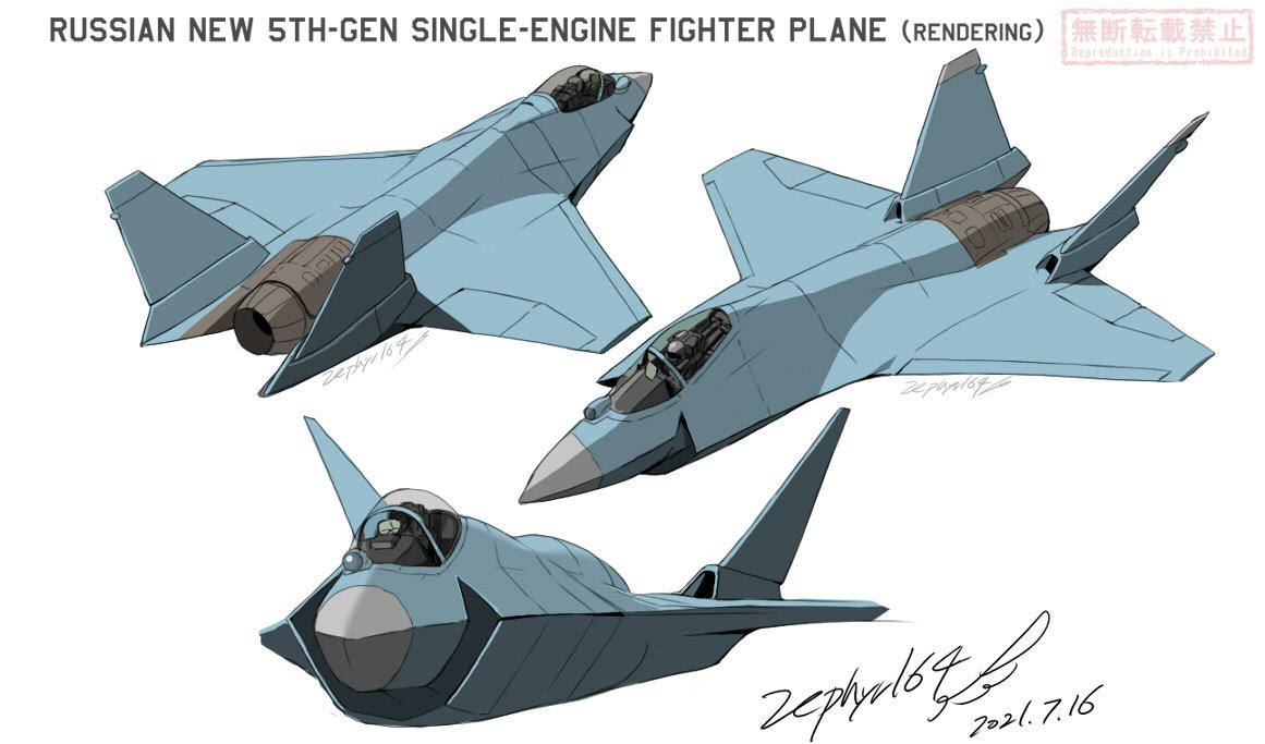

Vizualizace

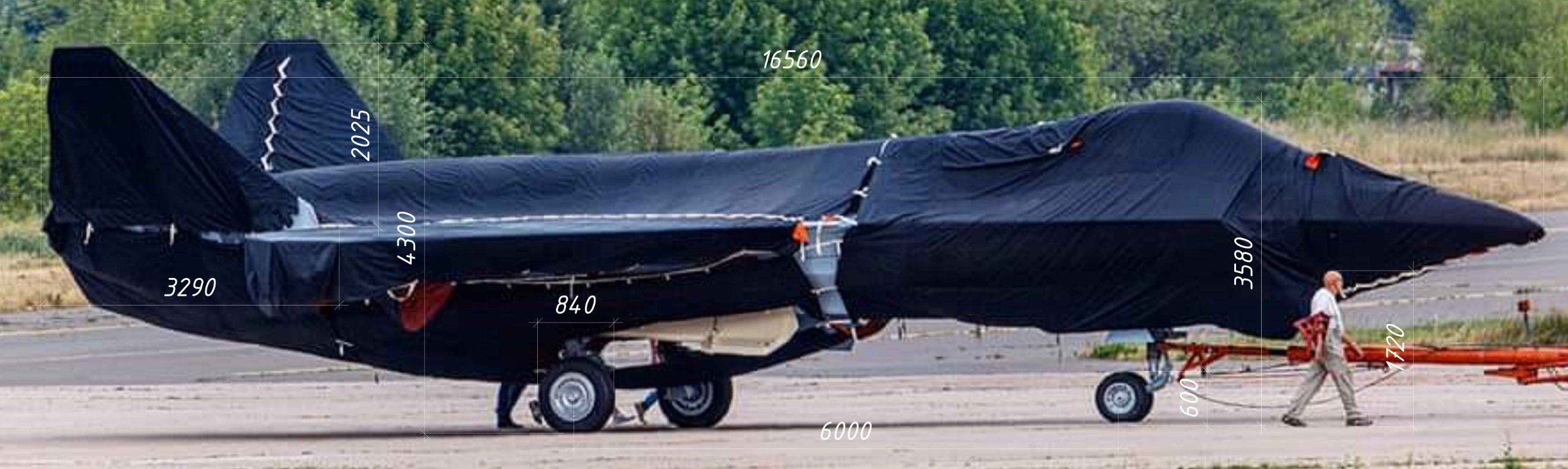

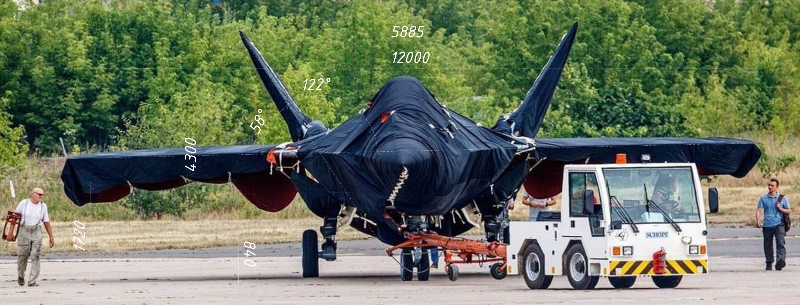

https://img.aeroexpo.online/images_ar/p ... 21971.webp (neviem vložiť ten obrázok)
Kabina toho ťahača je široká 1,8m
výška 2,088m
dĺžka 3,53
SCHOPF Tow tractor F59
BTW: Gripen má MTOW 16,5tony rozpätie krídiel 8,6m, dĺžka 15,2m https://en.wikipedia.org/wiki/Saab_JAS_ ... #JAS_39C/D
Mne sa to zdá na 18 ton príliš mohutné.

Re: Suchoj LTS (lehký taktický letoun)
Jen technická
18t je v článku vzletová hmotnost ne hmotnost letadla.
