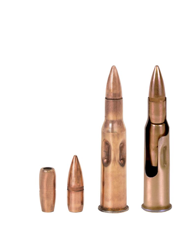

V Rusku začala sériová výroba nábojů s dvojitou kulkou 7,62x54R
Patrony vyrábí společnost „Techkrim“ v Iževsku. Jsou projektovány jako prostředek ke zvýšení hustoty palby. Kulky do nich jsou vyrobeny s ocelovým, nevyztuženým jádrem. Bimetalová nábojnice. Kulky váží 8 a 7 gramů a letí rychlostí přibližně 650 m/s.
Takové patrony jsou potřebné pro boj s drony.

Jsou to dvě střely. Dvě kulky mají psi.
- Příspěvky: 7857
Re: Ruční palné zbraně - RF
Už neee. Psy mají varlata. Kule se nabíjí do pušek a děl....Toto sice nejsou kule, ale je to blíž správně terminologii než ty psy. Ono se po většinu existence palných zbraních opravdu nabíjeli kule a u některých zbraní se nabíjejí dodnes.
