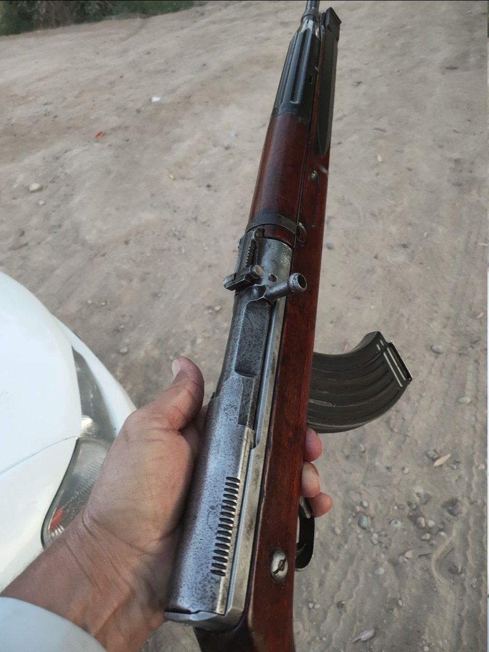

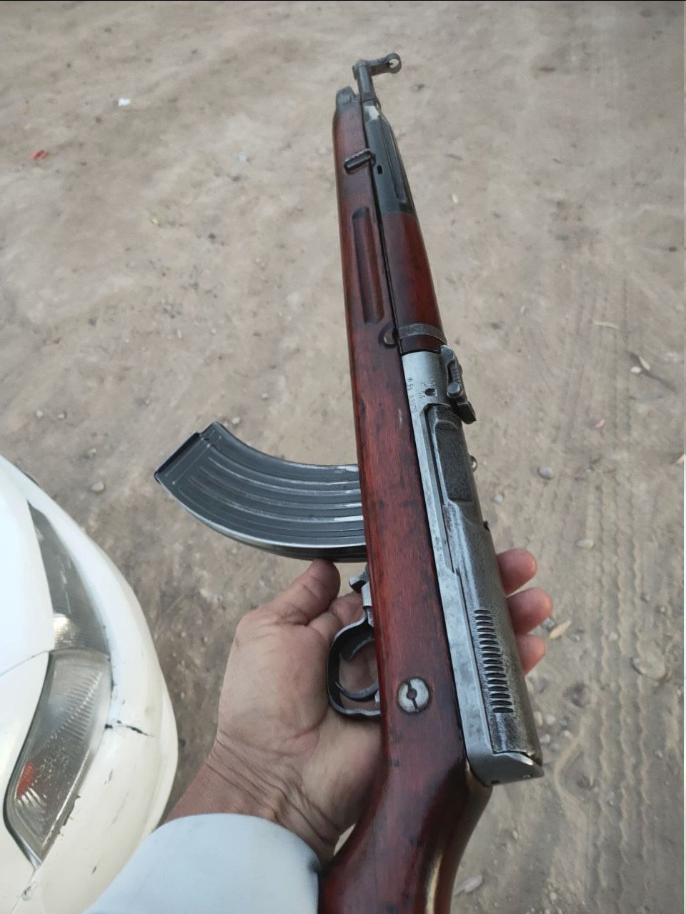

Puška vz. 52/57 v Iráku za 250$
Re: Ruční palné zbraně
Příspěvek od Aaron Goldstein » 03 dub 2021, 19:26
Ten padesátosmičkový zásobník tam ale bude asi nějaká úprava, protože originální zásobník má jiné "hrdlo"...
zmiri
Příspěvky: 8742
Příspěvek od zmiri » 03 dub 2021, 19:28

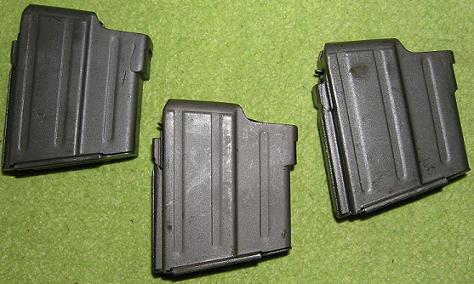

Odkud je ten zásobník? Originál byl výrazně kratší. Z vz.58 to není, ten má jinej tvar.

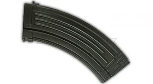

To je AK zásobník, podobné úpravy jsou populární na SKS
Aha tak to vypadá na 58 zásobník, jak píše Aaron
Odvolávám co jsem odvolal :D
Naposledy upravil(a) classix dne 03 dub 2021, 19:36, celkem upraveno 2 x.
Příspěvek od Aaron Goldstein » 03 dub 2021, 19:34
Tak je to z AK-47... Vypadají podobně...
Příspěvek od Alchymista » 03 dub 2021, 20:39
Môže na nej byť urobená "miestna úprava" pre zásobníky AK.
A naopak - krátke zásobníky pre AK existujú tiež. Napríklad pre polské karabinek-granatnik vz.60
