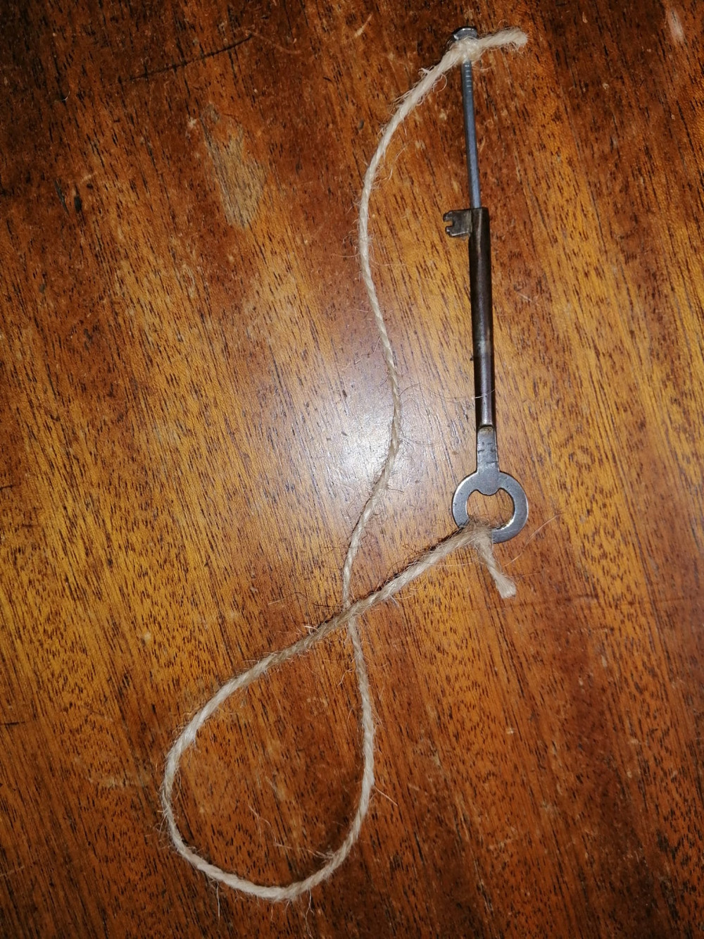

Ked ti mam pravdu povedat nedavnopar dni spat som mal v ruke SC evo 3 a spekulovali sme nad razami a bola spomenuta aj tato,jeho prednostou je presnost take cosi ako .17 ale to je aj potom velmi haklive na cokolvek ,ja som zastanca klasiky ,keby sa to evo robilo v tt ,tak je to uzasna zbran .Napr.
- palo satko
- Příspěvky: 8728
Re: Ruční palné zbraně
moja prva
- Příspěvky: 55077
Aj si dostal výplatu za nedovolené... použitie kľúča?
- Polite
- Příspěvky: 7138
Mne toto ukázal otec, keď videl že sa ako zasran o niečo ine pokúšam a tak mi to radšej ukázal on aj so školením o BOZP
- Příspěvky: 19173
My jsme měli místo špagátu gumičku...
- Příspěvky: 12756
Špagát bol pevnejší v ruke a viac "pod kontrolou" a gumičky(do prakov) sa ťažko zháňali.
- gandalf
- Příspěvky: 3890
Taky to trhalo prsty, když byl velký klíč - "stodolák", tak se i roztrhl. My jsme jako děti stříleli "kotlářkami" - byly to prázné nábojnice po US "kotlářích", nasadil se na to jeden článek pásu /za ten se to drželo/, dovnitř celuloid, zapálit a narazit menší nábojnici - střílelo to spolehlivě.
- Příspěvky: 55077
Kovové ručky zničených versatiliek....
