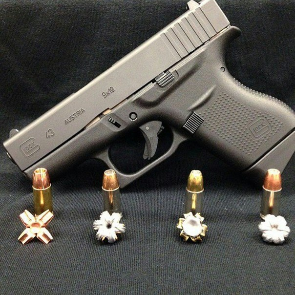

A co máš proti střelám, které snižují ohrožení nezúčastněných osob (snížená možnost odrazu a průstřelu) ??
DJW
- Příspěvky: 1993
Re: Ruční palné zbraně
Strelivo, čo sa neodráža, je fajn. Akurát podľa českej legislatívy nie je legálne ani EFMJ, u nás je to trochu miernejšie, no aj tak treba čo zmýšlať, čo človek nabije.

majod
- Příspěvky: 656
- Registrován: 07 úno 2017, 22:25
to nieje kvoli odrazaniu ale aby sposobil projektil vyssiu ranivost a odovzdal viac energie v tkanive
- Příspěvky: 55077
Pokiaľ nedôjde k úplnému priestrelu (a tým k ohrozeniu nezúčastnených), tak je odovzdaná dopadová energia strely a tá je daná dopadovou hmotnosťou strely a dopadovou rýchlosťou strely. Čokoľvek iné je fyzikálny nezmysel.
A pokiaľ sa strela nerozkladá na fragmenty, nedá sa hovoriť o zvýšenej ranivosti - dá sa hovoriť len o zvýšenom zastavovacom účinku.
Ad príspevok od classix - preto je vo väčšine legislatívnych aktov a vo väčšine krajín jasne rozlíšené strelivo vojenské, strelivo lovecké, strelivo pre bezpečnostné zbory a strelivo civilné.
Predvedené strelivo je primárne určené ako strelivo pre bezpečnostné zbory - sťažovať si teda môžu jedinci, ktorý sa dostanú do ozbrojeného stretnutia s bezpečnostnými zbormi a prípadne ich advokáti.
Otázka teda znie: zaoberáš sa činnostou, pri ktorej ti hrozí zásah predvedeným strelivom?

majod
- Příspěvky: 656
pan Alchymista ,dovolim si nesuhlasit s tou verziou ze len fragmentovanie strely ma vyssiu ranivost a teda aj zastavovaci ucinok,niektrore strely a mam na mysli napr223remingtony fragmentuju hned a sposobia len povrchove zranenia alebo naopak celoplast preleti a sposobi len male zranenie lebo neodovzda takmer ziadnu energiu,naproti tomu strela s tych pistolovych napr ten monolit co vyzera ako barnes x ,ten zvacsi priemer pri dopade, kavitacna dutina je podstatne vacsia, hlbka penetracie je zabezpecena dostatocnou tuhostou strely a tam padom je aj energia dostatocna na vyradenie utocnika ,kedze do urciteho casu boli poloplaste vo vojenskych konfliktoch zakazane tak sa to obchadza v tychto 223 a púod kalibroch tym ze strela je dlha a na hranici stability tym za ma tazisko vzadu ,tak pri dopade do ciela v tjanive strati stability a zacne rotovat vo viacerych osiach ,takze uz to nieje hladky priestrel a mala kavitacna dutina ale poriadny kolotoc s nabalovani atrhanim tkaniva,to uz znamena velku kavitacnu dutinu a kedze je tam este stale rychlost povedzme 700mza sekundu tak dochadza k pulzacii a soku.To je tak v veeelmi v skratke.
