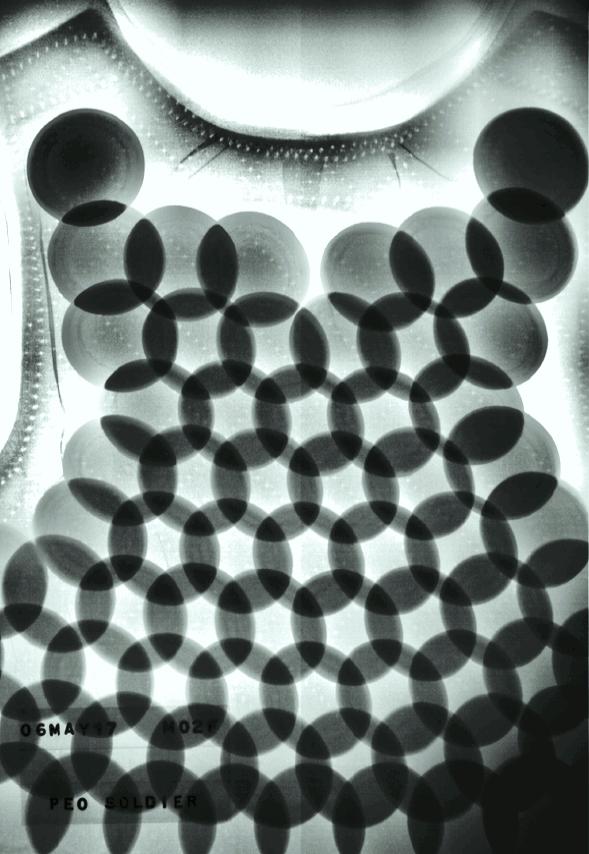

Teorie o krycí ploše balistických plátů
Krycí plocha balistického plátu je ta část plátu, na které dojde ke spolehlivému zachycení střely. To, jak velkou krycí plochu plát má, definuje materiál ze kterého je vyroben. Odlišné materiály mají odlišné vlastnosti a to i z pohledu rozsáhlosti krycí plochy.
Tento článek se věnuje pouze tvrdým balisticky odolným materiálům, ze kterých se balistické pláty vyrábí. O měkkých balistických materiálech se rozepíšeme někdy jindy. Jako názorný příklad bude použit plát o rozměru 250x300 mm o celkové ploše 702,2 cm2, včetně zkosení rohů pro ramena, a zaoblení hran, tak aby byli vizualizace a výpočty co nejreálnější. Pokud by byl plát obdélníkový, bez zkosení pro ramena a zaoblení hran, jeho plocha by logicky byla 750 cm2.
Nebudeme si nalhávat, že málo kdo měl tu chuť vše propočítat obdobně jako my. Grafické CAD programy se kterými pracujeme (a tyto vizualizace a proporcionální údaje v jednotkách cm2 spočítají během milisekundy ) normální voják nemá, a také netvrdíme, že všechny baví hrabat se podrobně v normách a studovat chemické vlastnosti kompozitních materiálů. Výsledkem bylo to, že pláty s garantovanými 20% krycí plochy byly vesele používány armádami napříč všemi konflikty. A dnes, v roce 2019 se i nadále dle této normy vyrábí. Prodejci neměli a nemají snahu upozorňovat na nevýhody plátů, protože balistika je velmi výnosný obchod a vojáci si zase neměli moc na co stěžovat, protože je přeci lepší mít něco, než nic. V České republice o problematice krycích ploch balistiky informovalo pouze jediné médium, a to Armádní Noviny ( https://www.armadninoviny.cz/balisticka ... ucely.html ), do jisté míry se tedy v České rebuliblice jedná o tabu.
https://www.strikeface.cz/otazky-odpove ... MRx20vhJYU

Alebo tiež - prečo majú/mali skoro všetky ruské vesty balistické pláty ocelové alebo titanové.
A ešte by si mal niekto všimnúť chovanie a odolnosť plátov z rôznych materiálov pri opakovaných zásahov po rôznych časových intervaloch a v rôznych podmienkach / počasí...
- Příspěvky: 11616
Re: Vojenská výstroj
Hlavně degradace plastů v čase a změn fyzikálních vlastností při mínusových teplotách.

Oceľové a titanové pláty sú viac menej pozostatok sovietského technického vývoja, respektíve jeho úpadku a pozastavenia ďalšieho vývoja vhodných materiálov, oveľa ľahšie je zobrať kus "válcovaného"/titanového plechu vyrezať z neho tvar, ohnúť do požadovanej anatomickej krivky a prípadne pridať na jednu stranu protifragmentačnú kevlarovú výstelku.
Štvrtá strela už zrejme plátom prešla - ale samotný nástrel neukázali.
K tomu treba zobrať do úvahy, že to bol štvrtý zásah do plátu a relatívne blízko prvého zásahu.
Zrejme problematika "opakovaných zásahov" a "skutočnej krycej plochy" ("zásahy okrajov plátu") naberá na vážnosti a význame, a dá sa vysledovať, že v poslednom období (dva-tri roky, ale už i skôr) sa v konceptoch výstroje vojaka stále častejšie objavuje niečo, čo najviac pripomína šupinovú zbroj, zloženú z jednotlivých malých plátov či doštičiek, uložených rôznym spôsobom "vedľa seba", alebo sa navzájom prekrývajúcich.

To je problém práve pri keramických plátoch, po tvrdom zásahu vznikajú hlboké a niekedy i tiahnuce sa vnútorné praskliny ( ako pri puknutej keramike ) kde narozdiel od oceľových a titanových plátoch sa miera ochrany pri ďalšom zásahu do okolia predchádzajúceho môže drasticky znižovať.
Američania to niekoľko rokov dozadu snažili vyriešiť skúšobným typom keramických brnení Dragon skin, ktorý bol ako krúžková vesta pospájaných niekoľko keramických krúžkov. Zároveň poskytoval lepšiu pohyblivosť torza. Testovala ho armáda i polícia ale pravdepodobne kvôli cene - náročnosti výroby a údržby sa projekt ukončil.
Zároveň poskytoval ochranu len Level III čo je pri armáde a opätovnému postupnému širšiemu zavádzaniu munície ráže 7.62x51 nedostatočná ochrana.

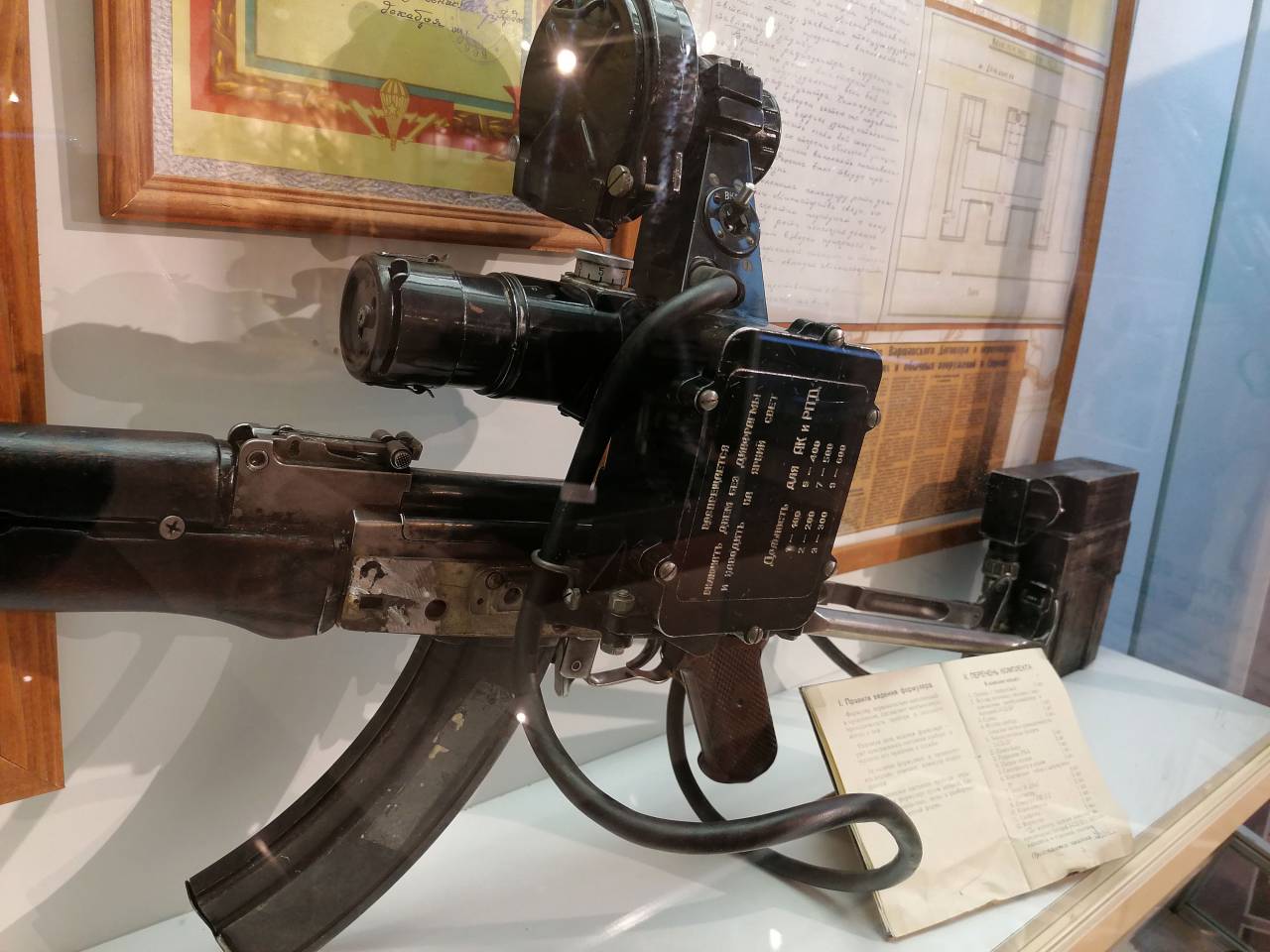

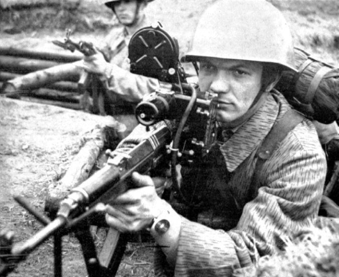

Prístroj na nočné videnie NSP-2 - do výzbroje v 1956
Foto a popis prístroja na nočné videnie NSP-2 (НСП-2) s jeho batériou montovaný na Kalašnikov od roku 1956. Neskôr sa používal aj na ľahkých guľometoch RPD (РПД) + granátomety RPG-2 (РПГ-2).
Váha 4,9kg + 2kg batéria, batéria vydržala 3,5 hodiny. Zdroj https://topwar.ru/179511-vospreschaetsj ... 950-h.html z 31.01.2021 + viac info
