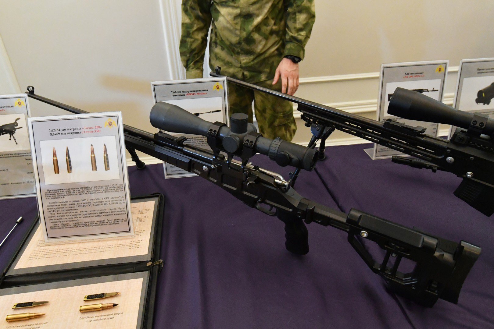

Orsis-Mosina
Ano opravdu to vypadá že je to stará dobrá mosinka

Záver jednoznačne - so zahnutou "odstrelovačskou" ovládacou kľukou. ovládacia páka záveru je nepôvodná - viď video nižšie
Kamarát mi nevedel hneď povedať, či jeho mosin má alebo nemá kuželovitú hlaveň - ak má, je to silný znak, že zbraň na fotke je "len" kompletne prepažbený Mosin (prípadne aj "prespúšťovaný").
edit: kamarát sa ozval - hlaveň mosinu je mierne kuželovitá

No, vzhledem k tomu, že na tom papíru za zbraní je uvedeno "modernizace - ORSIS Mosina" tak to něco na variací Mosin bude.
Ale s původními Mosina to nebude mít moc společného ... takové "retro" jako New Beetle.

Ja si naopak myslím, že sú to pôvodné Mosiny - napríklad majú pôvodnú "pevnú" mušku, v dnešnej dobe už skutočný anchronizmus. Video by to malo potvrdzovať
Zaujímavý detail - "odstrelovačská" ovládacia páka záveru je nepôvodná, na videu to vidno dobre u oboch zbraní

Jo, pokud to myslíš takto, že lauf a závěr jsou původní, tak to nejspíš ano.Alchymista píše: ↑12 dub 2019, 08:12Ja si naopak myslím, že sú to pôvodné Mosiny - napríklad majú pôvodnú "pevnú" mušku, v dnešnej dobe už skutočný anchronizmus. Video by to malo potvrdzovať.
Je to vidět i na tom videu při detailním záběru na "kvalitu" výroby hlavní. Hezky hrbolaté - jak to má být

To je ješte hlaveň kovaná z nekvalitních pancířů německých a italských tanků.

Když ona většina mosinů je předválečná výroba. Mám jednoho z r.1939. Letos má kulatiny
