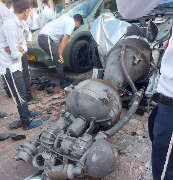

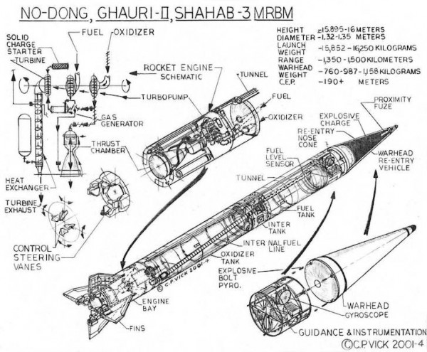

Schema rakety Shahab-3
Motor rakety Shahab-3 v Tel Avive...
Za povšimnutie stojí krátka spalovacia komora -> zrejme lepšie vyriešená vstrekovacia hlavaCOVID-19 nie je choroba, COVID-19 je globálny test inteligencie jedincov, spoločenstiev, národov a štátov.
