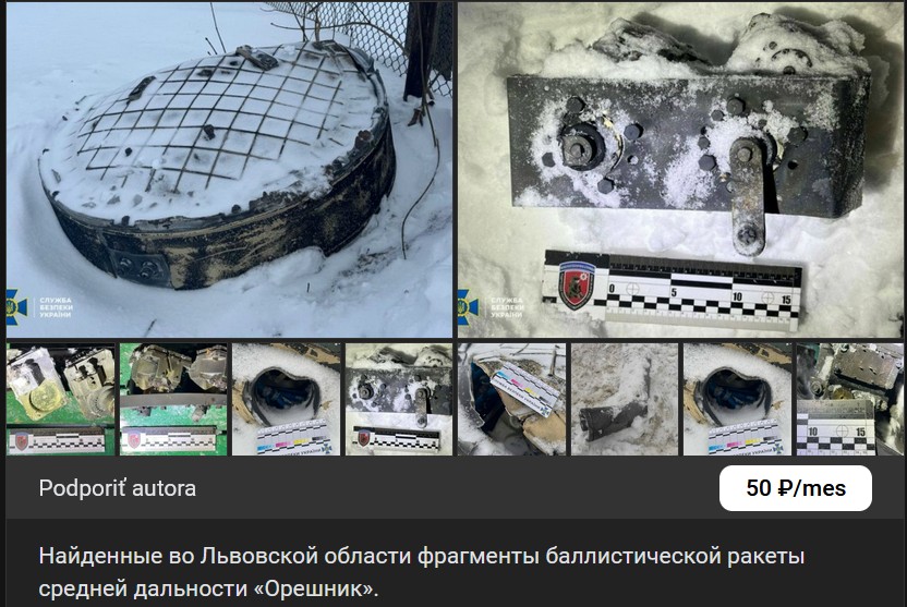

Zdroj https://vk.com/wall-123538639_4791508 z 09.01.2026Nájdené v Ľvovskej oblasti fragmenty balistickej rakety stredného doletu „Orešnik“ (Орешник).
