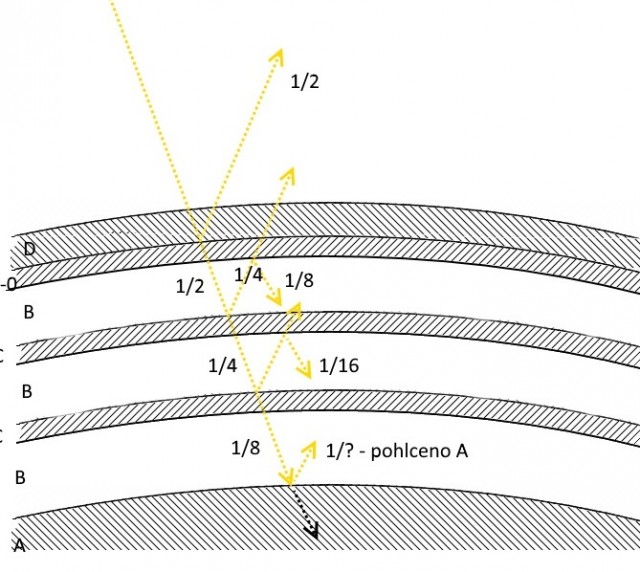

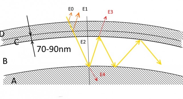

Chtěl bych poprosit Admini jestli by nemohli vytvořit sekci Laserové zbraně v technické sekci a přesunout diskuzi o laserech tam. Omlouvám se, že lasery dávám sem.
Ale díky vám a tomu článku http://tass.com/defense/1039482?_ga=2. ... 1496429019
jsem přišel na to jak funguje protiradarový "nátěr".
Je to jen moje domněnka, tak to berte s rezervou
Podle mě proti-radarový "nátěr" není nátěr. A není to tak moc o materiálu, ale o složení a struktuře vrstev, kdy se používá polopropustná zrcadla k zachycení a odklonu radarových paprsků. Zde jsem to názornost nakreslil.
Tech vrstev bude ve skutečnosti víc. Je to jen náčrt, poměry a velikost vrstev budou jiné.
A- je povrch letadla,
B- skleněná vrstva - může být odolná proti teplotám
C- vrstva kovu
D- plastová vrstva ochrana kovové vrstvy a kamufláž, Kterou snadno prochází el-mag záření
Pokud na kovové vrstvě bude odraz/průnik 50/50 tak snížení odrazu je o 35%! Odrazí se jen 65% Jiný poměr, materiály, účinnost jen zvýší stealth vlastnost.
A ted k Laserům
A pokud by jste chtěli chránit předmět před laserem stačí přidat další vrstvy. Tím se k letadlu/raketě dostane je 1/100 původní energie impulsu.
Laserový impuls nepřiletí k D najednou, ale postupně. Takže Jednotlivé vrstvy se budou propalovat postupně

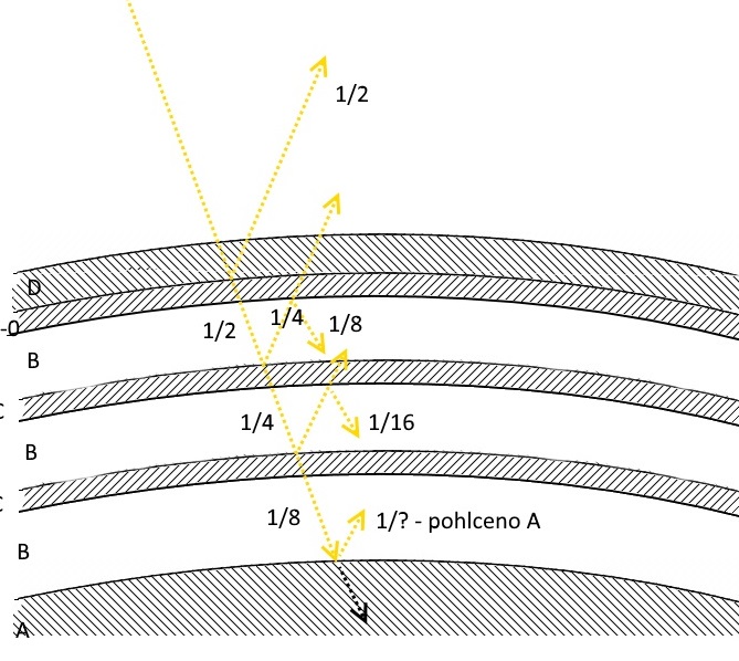

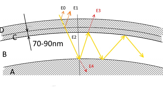

Nepletu. Mezi radarem a laserem podle mě není velký rozdíl. Podstatou je el-mag záření. Jen laser má energii směrovanou do malého soustředěného impulsu.
C- vrstva kovu
A ted k Laserům
Takhle to vypadá na meteriálu
