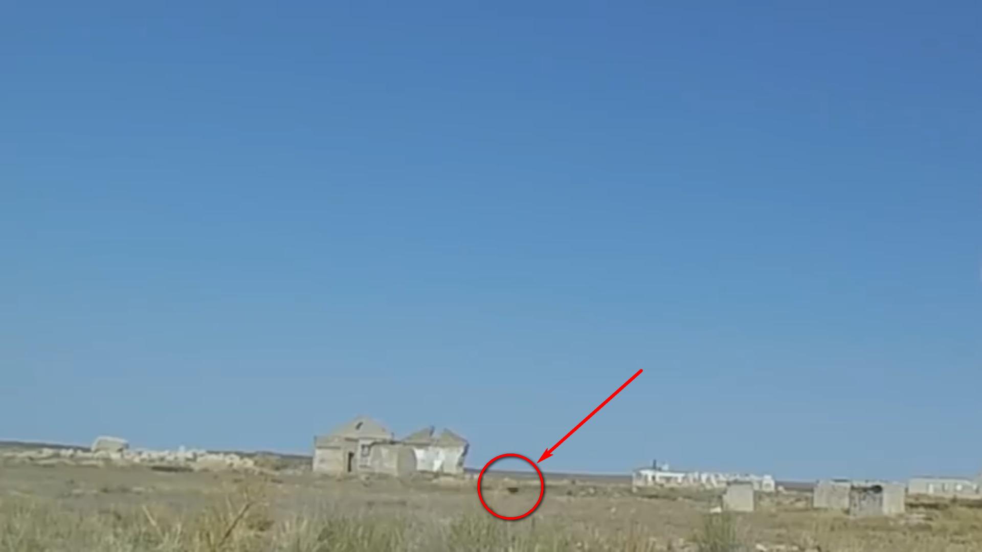

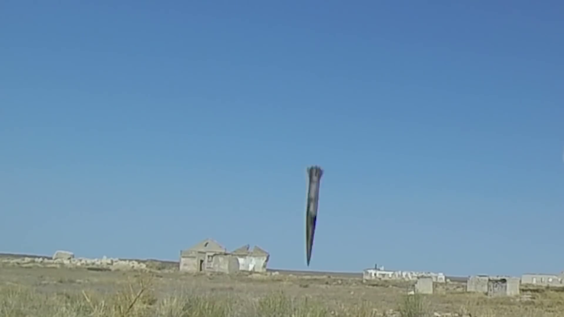

Zrejme priveľa jedincov nedokázalo pochopiť, že raketa mohla "prebehnúť scénou medzi dvomi obrázkami"
teda vkopírovali to trochu kvalitnejšie ako ja, to je fakt - ale video od skflanker je len 25 FPS
na videu od puma je raketa skutočná - ale tiež video je 50 FPS, kým predošlé (bez rakety) bolo len 25 FPS
A opäť možno odhadnúť rýchlosť - raketa za 1/50 sekundy (dobu jednej snímky) prekonala trasu viac ako 20 metrov - je rýchlosť je teda na úrovni 1000m/s - cca Mach 3.

Buď je to namalované, nebo je to z vysokorychlsotní kamery. Při té rychlosti 1000m/s by při závěrce 1/1000s uletěl 1 metr, tady byla by z něj taky šmouha. Ale je možné, že je to záznam z vysokorychlostní kamery, kde je závěrka běžně 1/100.000s a víc a to stihne uletět 1cm, tudíž obraz by byl celkem ostrý.
- Příspěvky: 55740
Re: Balistické rakety - RF
Lenže ona na zábere "natiahnutá" je - dlžka rakety je 7,3m, priemer 0,92m - pomer 1:7,93 (1:8) raketa na screenshote z 50FPS videa je dlhá 340px a priemer je 36px -> pomer 1:9,4 - javí sa teda dlhá viac ako desať metrov (10,2m - teda 1:1,406 -> natiahnutá asi o 40%), takže sa dobu, kým ju kamera zosnímala (340 z 1080 riadkov), preletela asi 2,8-3 metre...
raketa v kľude a "natiahnutá o 40%" - rýchlostné rozmazanie je IMHO pomerne malé
Podla mna je to vlozene, stiahol som si povodne video z Youtube a tam je vidno len naznak tiena
- Příspěvky: 55740
z ktorého videa? - máme ich tu už tri -
prvé od puma - posting.php?mode=quote&f=31&p=110763 - 25FPS, bez rakety
druhé od puma - posting.php?mode=quote&f=31&p=110902 - 50FPS, s raketou
tretie od skflanker_ - posting.php?mode=quote&f=31&p=110903 - 25FPS s domalovanou raketou a na konci je video "preskladané" z 50 FPS na 25 FPS "iným spôsobom".
na druhom videu - s raketou - je vidno aj tieň pred raketou. Tieň na iných snímkach nevidno

Pre mňa je zaujímavý ten skoro pravý uhol dopadu. To je bežné u kvázibalistických striel?
- Příspěvky: 55740
záleží určite od diaľky streľby, ale závislosť bude celkom zložitá.
Bežne je to tak, že pri menšej diaľke streľby vystupuje raketa do väčšej výšky a potom padá dole..., pri väčšej diaľke letí po nižšej dráhe a získava väčšiu horizontálnu rýchlosť. Napríklad u točky to tak celkom neplatí, tá pri malej diaľke streľby nevystupuje do väčšej výšky a letí k cieľu po relatívne nízkej ale rýchlej dráhe.
Iskander sa môže v istom rozmedzí diaľky kľudne chovať obomi spôsobmi - môže letieť po vysokej dráhe s "kolmým dopadom" i po nízkej dráhe so šikmým dopadom, každá má svoje výhody i nevýhody z hľadiska doby letu, prieniku PRO a podobne - a záleží aj od druhu ničeného cieľa a typu bojovej hlavice.

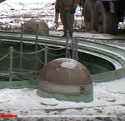

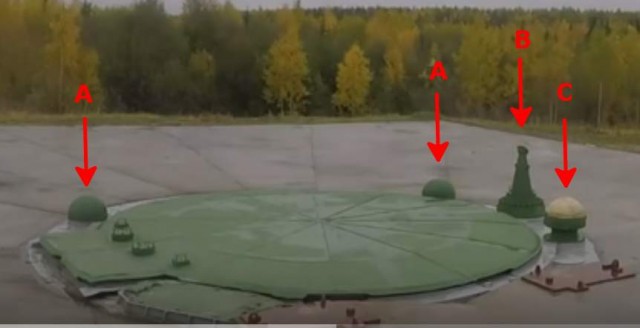

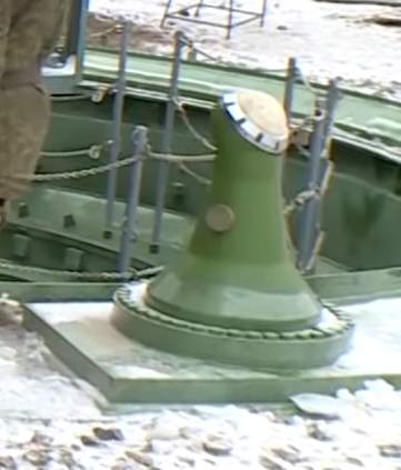

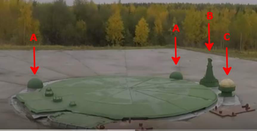

Mnoho krát som to už videl...
Čo je toto?
"A" sa tvári ako kovová pologuľa a sú to zrejme "dorazy" alebo kontrolné body pri nabíjaní šachty, "B" má na konci "očko" z nejakého rádiopriezračného alebo priehľadného materiálu a je "smerovaná" - na rôznych šachtách býva rôzne pootočená voči orientácii veka šachty. "C" je tak isto z rádiopriezračného alebo dokonca priesvitného materiálu. Niekde sú "A" a "C" rovnaké.
Čo je toto?
Nebude to očko na "uzemnenie" s transportným vozidlom počas nabíjania?
EDIT: Takže nezmysel, ako tá fotka klame v proporciách keď tam nie je merítko/zrovnanie s niečim.

- Příspěvky: 11689
Viď video od 07:30 min, konkrétne od 10:10 min.:
IgorT píše: ↑17 led 2019, 09:07Múzeum - raketová základňa na Ukrajine ...
https://www.youtube.com/watch?v=YzDcXgFuZvk
- Příspěvky: 55740
Takže A a C sú snímače detekcie neďalekých výbuchov a B je antena systemu Perimeter. Dik.
