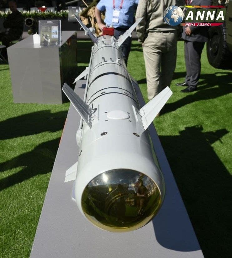

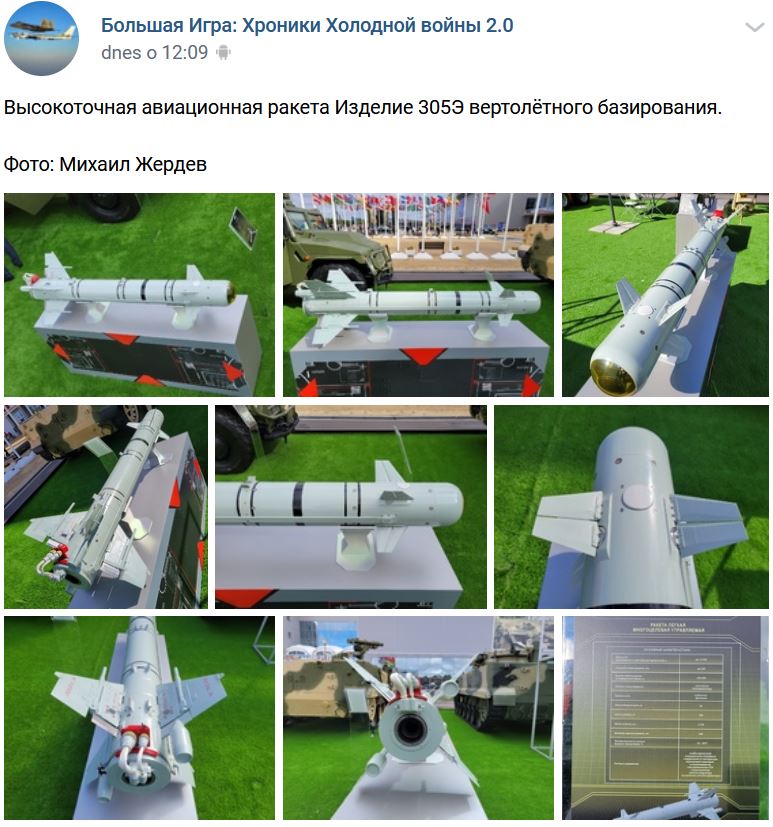

Zajímavé je, že ta střela má zadní velká kormidla skládací, tedy cíl toho bude velice pravděpodobně, nosit jích více na jednom závěsníku vrtulníku - minimálně 2ks s tím že se kormidla rozevřou až opustí závěsník, i když teoreticky by mohli použít i závěsník na 4ks (něco na výšku velkého jako ty 6ks závěsníky na Ataky na Ka-52), kdy by to ještě bylo v limitu nosnosti, otázka je jestli 4ks závěsník je skrz ty rozměry střely reálně použitelný.

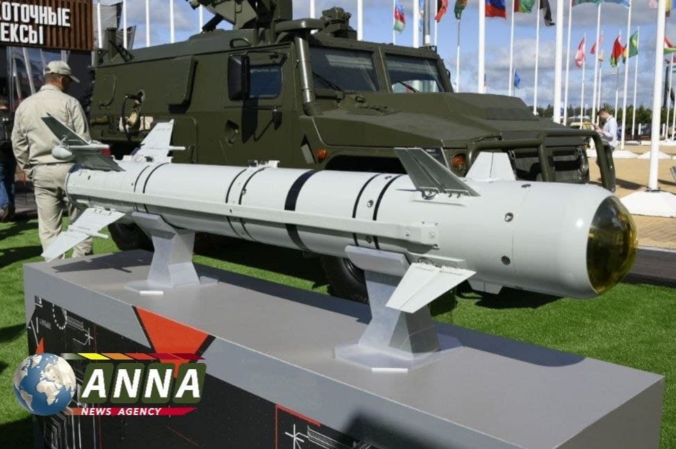

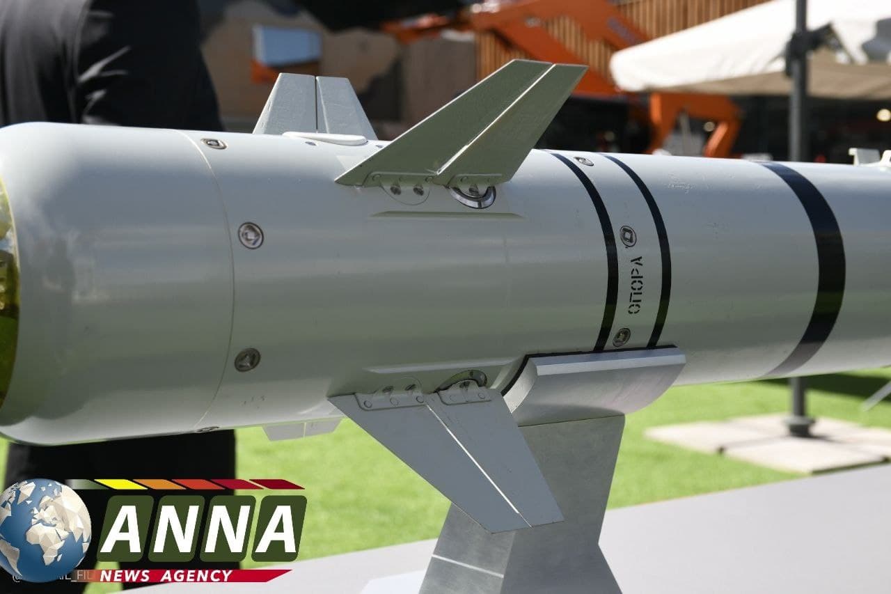

Ďalšia novinka od koncernu Kalašnikov z výstavy Армия-2021: riadená raketa vzduch-zem S-8L. Raketa je modernizáciou klasickej neriadenej rakety S-8 kalibru 80 mm. Má trieštivo-trhavú bojovú časť, určená je na presné ničenie bodových a plošných cieľov z vrtulníkov, lietadiel a dronov. Má poloaktívne navedenie a dostrel do 6 km.
https://rg.ru/2021/08/23/novuiu-korrekt ... armii.html

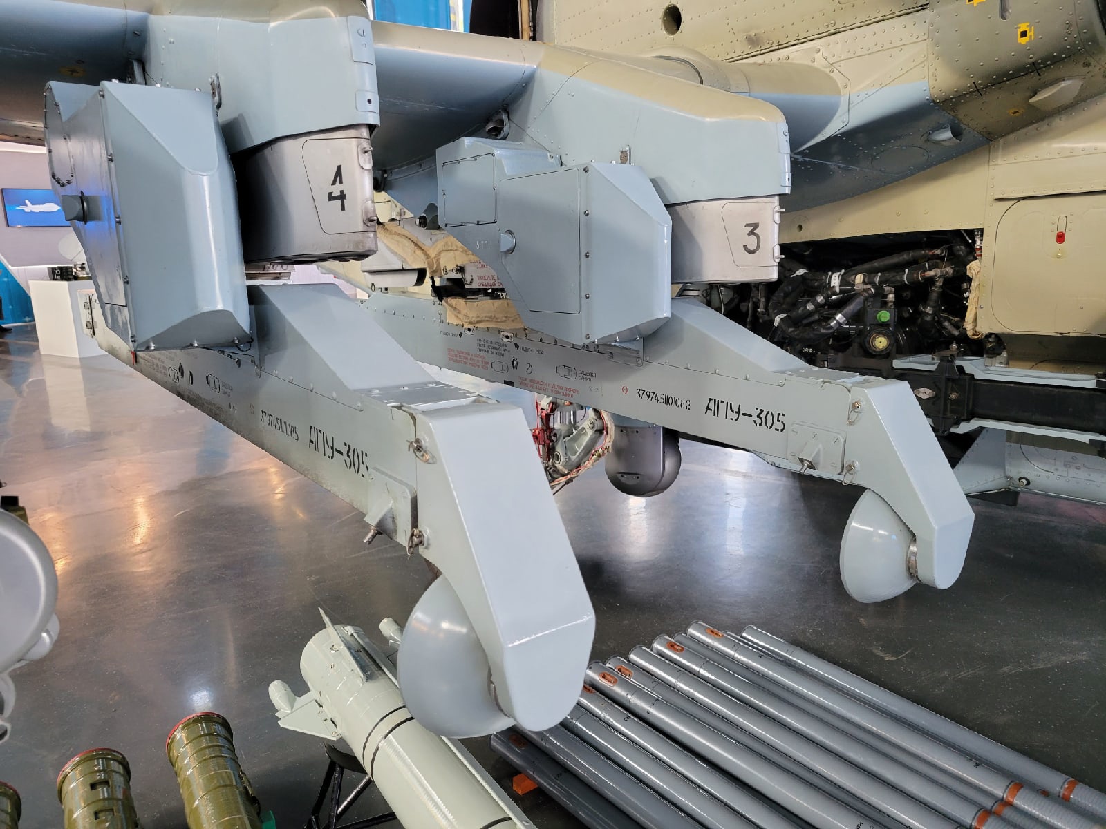

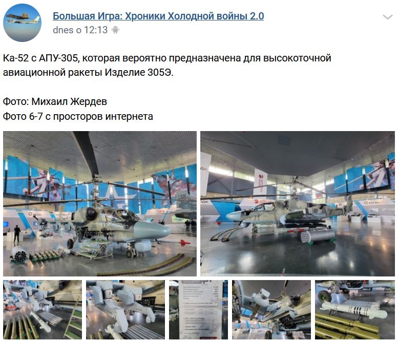

Изделие 305Э (Výrobok 305E) má vlastný závesník APU-305 (АПУ-305) - foto na vrtuľníku Ka-52
Zdroj https://vk.com/wall-104764077_260735 z 23.08.2021 + viac foto
ďalšia váha naviac + ďalšia elektronika pre navádzanie / riadenie
Ďalšie foto rakety Изделие 305Э (Výrobok 305E) https://vk.com/wall-104764077_260734 z 23.08.2021

Nevím, když nad tím přemýšlím, tak ta střela sice má zajímavé schopnosti, ale ta její konstrukce se mi tuze nelibí - omezuje to výrazně možnost jejího nošení na 1ks pod závěsníkem vrtulníku a manipulace s ní je taky ošemetná (dokonce vypouštěcí závěsník má i kryt na optiku aby se nezašpinila při letu hlavně asi od hmyzu). Kdyby byla v přepravně vypouštěcím kontejneru vážilo by to celkově cca 115kg a manipulace s ní, možnost jich navěsit více a hlavně životnost v kontejneru by byla někde jinde, ty zadní kormidla jsou cca v rozměru na PTŘS Kornet i když mají jiný tvar, kde je jejich rozevření při vymetení z kontejneru řešené podstatně elegantněji i rychlost letu je zde podobná) z logistického hlediska je tohle krok zpět, ale třeba to ještě nacpou do přepravně odpalovacího kontejneru pokud to zavedou do výzbroje, zadní skládací kormidla to má a teoreticky by to mohlo jít i s zamknutím cíle před odpalem s vyklápěcím předním krytem ala kontejner Vichru-1.
Re: Rakety vzduch-vzduch/země
Ta raketa "legkaja" iz.305E (LMUR) je všechno možné jen ne lehká. Určitě ne v kategorii vrtulníkového arzenálu. Princip navedení je variabilnější, moderní, ale ta krytka optické hlavice brání použití v režimu LOBL. Velká hlavice v trhavé verzi by měla zničit jakýkoliv mobilní cíl na bojišti. Podsud dobrý. Dodatečné neuniverzální závěsníky komplikují logistiku a náklady. Malý počet nesených raket. Dolet 14,5 km taky nic moc na 105 kg raketu. Žádnou významnou výhodu oproti obvyklým vrtulníkovým PTŘS v hmotnosti cca 50 kg mimo větší bojovou hlavici nevidím. Píše se o ní jako o střele vyvinuté pro speciální jednotky (FSB) respektive mise. Tohle se tedy nejspíš nestane univerzální (společnou) novou PTŘS.

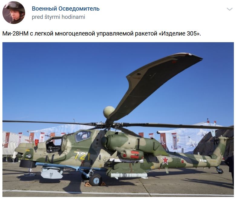

"výrobok 305" (Изделие 305) na Mil Mi-28NM (Ми-28НМ)
Zdroj https://vk.com/wall-123538639_1976180 z 26.08.2021

:sipka: Takže dvojitý závěsník, kdy se předpokládá na jednu misi nesení standardně 4ks a maximum je 8ks, tak to už jde, ale pořád v kontejneru by to bylo lepší. Jinak ten radio výškoměr je zajímavá věc na takové střele, dá se předpokládat, že se to využije primárně při letu nízko nad terénem při útocích na PVO prostředky v režimu mini střela s plochou dráhou letu v kombinaci s 3D mapou terénu, kdy se ví z +- RWR nebo jiných zdrojů jeho souřadnice, ale nedá se opticky ani jinak zaměřit skrz terénní překážky a zaměření se provede automaticky střelou přes databázi cílů.
