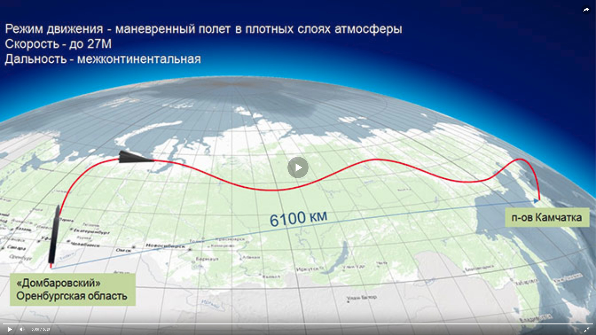

Trajektorie letu Avangardu na Kamačatku z posledního testu
https://tvzvezda.ru/news/vstrane_i_mire ... 2-55tg.htm

No super! Skáče jim to nahoru dolů jak to kdysi dávno navrhoval v Německu prof. Sänger ("orbitální bombardér").
Alespoň to tak z toho 3D zobrazení vypadá...
To by ovšem buď muselo postupně ztrácet rychlost nebo to má nějaký pohon pro stoupání...
A nebo to "neskáče" a zobrazení ukazuje jenom zatáčky... při postupně klesající výšce.

Při těch rychlostech stačí malé korekce dráhy na takové změny kurzu, ztrácet to moc rychlost nebude právěže, až jak to klesne pod 30km do podstatně hustějších vrstev atmosféry, ale to už bude u cíle. Za jednu sekundu to uletí 9km, ztráta rychlosti na trati nemůže být moc velká z logiky nasazení těchto zbraní, každá sekunda se počítá. Pokud to letí po oddělení M27, tak před prudkým sestupem na cíl (do hustých vrstev atmosféry) ta rychlost bude pořád někde u M20.

To je jasné. Kdysi jsem viděl výpočty dráhy takového orbitálního kluzáku (dělal to jeden doktorand na našem výpočetním clusteru), jako dle Sängera. Ten pokles rychlosti není velký - však také tímto "skákavým" způsobem vycházelo, že dolet bude celosvětový. Odrazem od horních vrstev stratosféry to rychlost ztrácí velmi pomalu.
Rusáci vlastně - jen tak mimochodem a bez "Barnumské" reklamy - udělali ekvivalent toho amíckého "Prompt Global Strike", hehehehe :dobre:
Tipoval bych, že to mají také s celosvětovým doletem - pokud tedy už dokončili software a mají zvládnutou navigaci a spojení na nějakou svoji globální družicovou síť...
Obojí může být problém, protože to letí v plazmovém oblaku a tudíž bez možností radiokomunikace. Takže na navigaci v tom musí mít INS (no to v tom stejně musí být kvůli zjištění náběhu, náklonu, otáčení, rychlosti při letu). Komunikovat s nějakou sítí a upřesňovat polohu z Glonassu mohou leda na vrcholcích toho "výskoku", když to je vykopnuté mimo stratosféru a plazma zmizí. A určitě v tom budou mít i systém orientace a zjištění polohy podle hvězd (astronavigaci).

Ikonografika IMHO zobrazuje "prehnane" skoky. Je zrejme, ze to manevrovalo. Ale ukazat manever o par desiatok km hore, ci dole by vyzeralo na tej dlzke smiesne. Pritom 50km rozdiel od vypocitanej trajektorie je daleko viac, ako rozdiel medzi uspechom a neuspechom pri pokuse o zneskodnenie strely.k42 píše: ↑30 pro 2018, 18:18No super! Skáče jim to nahoru dolů jak to kdysi dávno navrhoval v Německu prof. Sänger ("orbitální bombardér").

Pochopitelně. Ale jde prostě o to, že i kdyby to teď v téhle verzi jen zvyšovalo/snižovalo výšku (kromě zatáčení) o pár kilometrů jenom kvůli znemožnění PRO, tak cesta k plnotučnému "orbitálnímu bombardéru" je otevřená a pro Rusáky je to široká rovná dálnice, po které mohou jet velmi rychle s prstem v nose. Protože na úplné manévrové skákání a globální dosah tím "Sängerovským" způsobem jim stačí upravit soft a rychlost vypuštění kousíček pod první kosmickou (protože úplná družice to být nesmí - rychlost musí být menší než 1. kosmická jen o tolik, aby energii vyrovnalo to hopsání, což ta raketa UR100xxxx určitě svým výkonem zvládne).
Samozřejmě, kdo ví, jak přesně odpovídající skutečnosti jsou ty animace. Ale v zadku té věci je takové divné kolo - není to dekl/tryska nějakého motoru? Nebo tam motor v další verzi může být...
Legrace je, že výkon motoru pro zajištění "hopsandy" nemusí být moc velký - určitě by to šlo spočítat, jak "hluboké" ty hopy budou při určité hmotnosti a impulzu motoru. Vsadím bednu sektu proti sodovce, že v tuto chvíli tyhle výpočty jedou v laborkách na celém světě...
