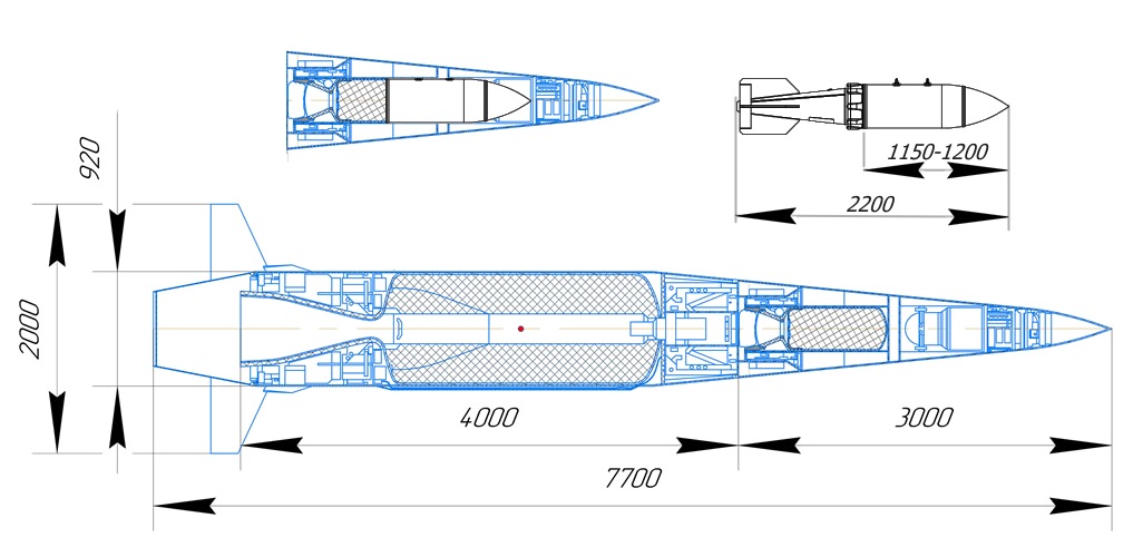

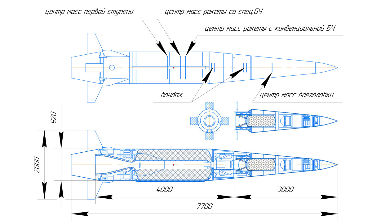

NEOVERENÉ
Zo schemy (ak je správna) vyplíva jeden závažný dôsledok - nejadrový Kindžal môže mať len veľmi malú konvenčnú bojovú časť (pod 200-250kg). Zväčšenie konvenčnej bojovej časti by muselo ísť na úkor raketového motoru druhého stupňa, alebo zmene/prekonštruovania vnútornej štruktúry stupňa (iný tvar telesa motoru, alebo jeho úplné vypustenie).
To by malo veľmi závažný dôsledok - významne odlišné letové vlastnosti jadrového a nejadrového Kindžalu. A to ako v dolete, tak v rýchlostnom profile záverečnej fázy letu.
Zdrojový obrázok
Zdrojový obrázok
- Příspěvky: 8285
Re: Hypersonické zbraně - RF
Alchy,
nejsem si jistý, že je to skutečně nákres CH-47M2 ? Resp. že její konvenční verze je stejná? Pokud vůbec jaderná existuje.
Všechny dosavadní informace hovoří o tom, že CH-47M2 je jednostupňová střela s konvenční hlavicí o hmotnosti 500 kg.
Výhodou CH-47M2 je její vysoká rychlost příletu a dopadu ... což mi nepřijde kompatibilní s mřížkovými kormidly.
Není to nákres jaderné verze Iskanderu s koncovým navedením jaderné hlavice?
Druhý stupeň u raketové střely se vzdušným odpalem (tj. při vysoké rychlosti) mi moc nedává smysl.

- Příspěvky: 43128
Preto je tam veľkými písmenami "neoverené" - ale nič lepšie zatiaľ nemám(e)
Samozrejme, je to "teoretický" jadrový Kindžal. Dá sa ale predpokladať, že existuje, proti lietadlovým lodiam ani 500kg konvenčná nemá príliš zmysel, loď prežije i viac ako desať zásahov.
Raketový motor na druhom stupni má prinajmenšom u jadrovej varianty zmysel - výrazne zvyšuje rýchlosť hlavice na zostupnom úseku dráhy, kde je aerodynamický odpor schopný zbrzdiť teleso na rýchlosť i pod Mach 3 - s raketovým motorom si udrží rýchlosť nad Mach 5 i pri manévrovaní na koncovom úseku. To výrazne zvyšuje šance na prienik výkonnou PRO. (motor je nakreslený s čelným horením = nižší ťah, ale dlhšia doba horenia).
Druhá možnosť - predĺženie dostrelu (proti cieľom bez výkonnej PRO).
Mrežové kormidlá by mali byť použiteľné až do rýchlostí okolo 2 - 2,5km/s (Mach 6,5 - Mach 8+), samozrejme krátkodobo - v danom prípade ale stačí funkčnosť 15-20 sekúnd, vo väčšej výške bude využité skôr reaktívne riadenie raketovými motorčekmi (alebo tryskami s ventilmi na hlavnej spalovacej komore)
HONZIK11 - nenechaj sa mýliť. V akýchkoľvek úvahách musíš Kindžal považovať za dvojstupňový - prvý stupeň je práve ten Mig-31, ktorý raketu vynáša do výšky 15+km a udeluje jej rýchlosť značne cez 600m/s s takmer horizontálnym vektorom rýchlosti. Ekvivalentná raketa odpálená zo zeme by v danom bode spálila už polovicu alebo viac paliva, ktoré má k dispozícii.

- Příspěvky: 43128
Trochu som sa hrajkal a graficky mi vyšlo trochu prekvapivo toto
Hlava BETAB má v tejto verzii nejakých 420-450kg (celý BETAB-500 má 477kg, dlžku 2200mm a priemer 350mm)COVID-19 nie je choroba, COVID-19 je globálny test inteligencie jedincov, spoločenstiev, národov a štátov.
- Příspěvky: 750
Myslis tim ,ze hlavice z BETAB by byla pouzitelna coby munice do strely a i by
tam pekne pasovala?No mozne to je. Konec koncu proc znovu vyvijet projektil s hlubokym prunikem do materialu,kdyz uz je vymyslen.
Proto se muze jeho nalez i deklarovat jako sestrel stupne hypersonicke strely. A napadnutelne nebo overitelne to bude tezce .Rozlisujicim faktorem by mohl byt ten motor druheho stupne a navadeci hlavice.
- Příspěvky: 43128
To netvrdím. Len ma prekvapilo, že to celkom dobre vychádza. Reálna bojová časť môže mať "podobný" tvar - pre 500kg by mala byť o čosi dlhšia.
Čo sa mi nezdá, je tvar "špice" bomby. BETAB je riešený na náraz do betonu pri rýchlosti do cca 400m/s (reálne dopadové rýchlosti 250-350m/s). Hlavy bômb a striel pre vyššie dopadové rýchlosti (800-1000m/s) sú riešené nápadne odlišne (dvojitý kužel s tupým vrcholom). Predpokladám, že pre ešte vyššie dopadové rýchlosti bude optimálny tvar opäť iný...
- Příspěvky: 8285
CH-47M2 prý vychází z Iskanderu, což je semibalistická jednostupňová raketa s neoddělitelnou bojovou hlavicí.
Proč by měla být CH-47M2, která je navíc odpalovaná z letadla (má v okamžiku odpalu poměrně slušnou rychlost a současně se nemusí "prát" s gravitací), komplikovaná dvoustupňovým uspořádáním ... které mimo jiné snižuje payload.
Bůh ví, co na těch nákresech je.
Bůh ví,co je to za železo, které Kličko ukazuje.
