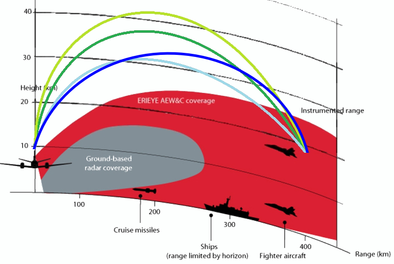

Pre predstavu, ako by asi vyzerali v danej schéme trajektórie rakety - najpravdepodobnejšie by boli podľa mňa dráhy v priestore nedzi tmavomodrou a svetlo zelenou - s relatívne rýchlym stúpaním na začiatku dráhy, koncový úsek by naopak zodpovedal skôr priestoru medzi zelenými dráhami - strmý zostup pod uhlom 30-45°, v poslednej fáze až okolo 60°, pričom cieľ je sledovaný zhora
Čo je tiež vidieť - útočiace rakety už na relatívne veľkej diaľke 350+ km vylietajú zo zony pokrytia (švédsky systém Erieye) - a to zrejme ešte na svojom aktívnom úseku dráhy, čo robí predpoveď ďalšej možnej dráhy "komplikovanou". Pokiaľ ju teda vôbec zaregistruje - strela bude mať, už vzhľadom na určenie, nízke RCS, povedzme na úrovni protizemných striel s plochou dráhou letu (a teda dosah AWACS bude zhruba polovičný ako na typické vzdušné ciele). nemám lepší editor kriviek
