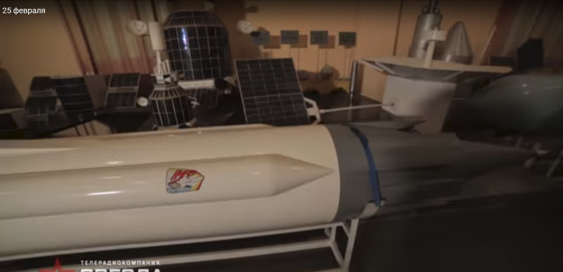

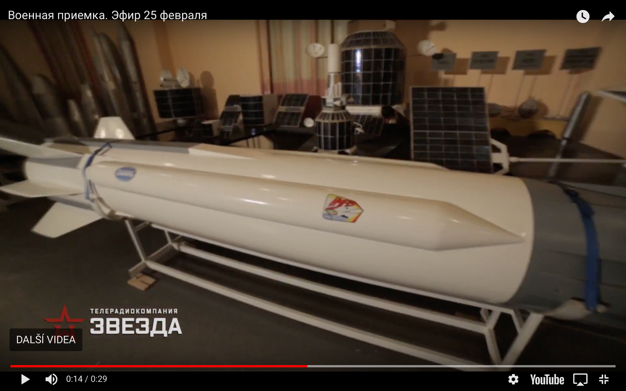

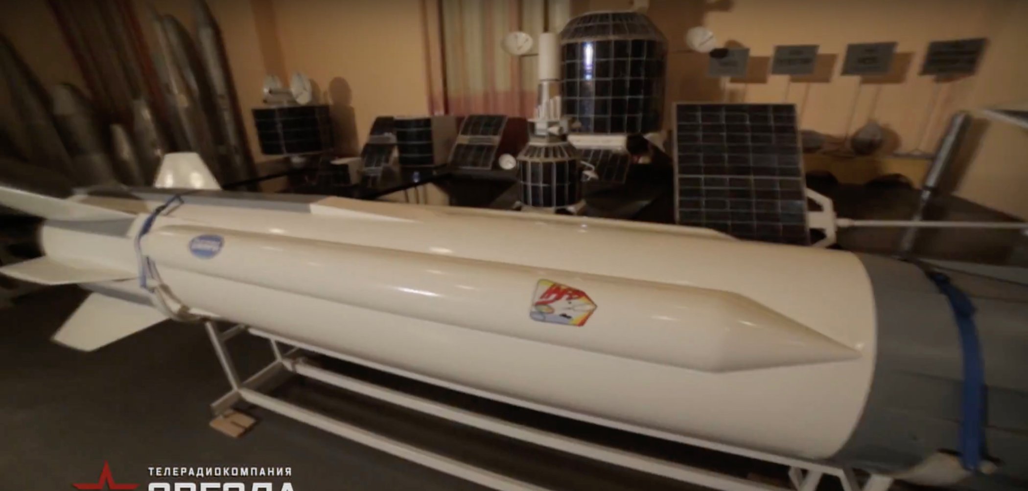

Kedy majú vysielať ten dokument? Teoreticky by to mohol byť zirkón, vpredu to vyzerá že má násosy pre scream jet, ale rovnako to môže byť len maketa čohosi z vývoja v 90tych rokoch.
- Příspěvky: 12903
Re: Protilodné riadené strely
Nieje to Zirkon.
Tu je video toho dokumentu.
V čase 32:20 tam hovorí že sa jedná o maketu americkej hyperzvukovej rakety ,vyvíjanej v USA(je tam spomínaná DARPA ale neviem či aj konkrétne v spojitosti s touto raketou).Hovoria že raketa ešte nieje v USA prijatá do výzbroje.Podľa všetkého to tam majú vyhotovené ako modely na zisťovanie radiolokačného odrazu.

google>darpa hypersonic missile>Obrázky>US Navy 020530-O-0000X-001 Cruise Missile Testing, NASA.jpg
https://upload.wikimedia.org/wikipedia/ ... C_NASA.jpg
V tom dokumente v 41. sekunde, čo to je za model na stole J. Borisova? Že by mal program T-57 nejakého utajeného bezpilotného bračeka o ktorom sa rozhodli pustiť prvý náznak? Taktiež ten dopravák v 45. sekunde je mi záhadou.
