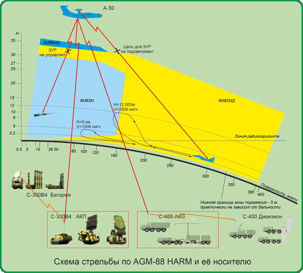

Zaujímavá analýza bojovej taktiky UA lietadiel MiG-29 s podvesenými AGM-88C/D HARM a ich pokusmi proti PVO RF = záver = HARM voči viacvrstvovej PVO a hlavne spôsobu použitia UA taktiky zlyháva (musia letieť cca 20m aby ho nechytil radar a raketa má tým pádom veľmi znížený dosah + na UA spojenci dodávajú "odpad" (alebo je to výrobná vada u všetkých) = veľa porúch a zlyhaní)
Zdroj https://dzen.ru/a/Y1UA3r7TgDWtjnRT z 23.10.2022, kde okrem iných v oveľa lepšej kvalite je aj schéma:

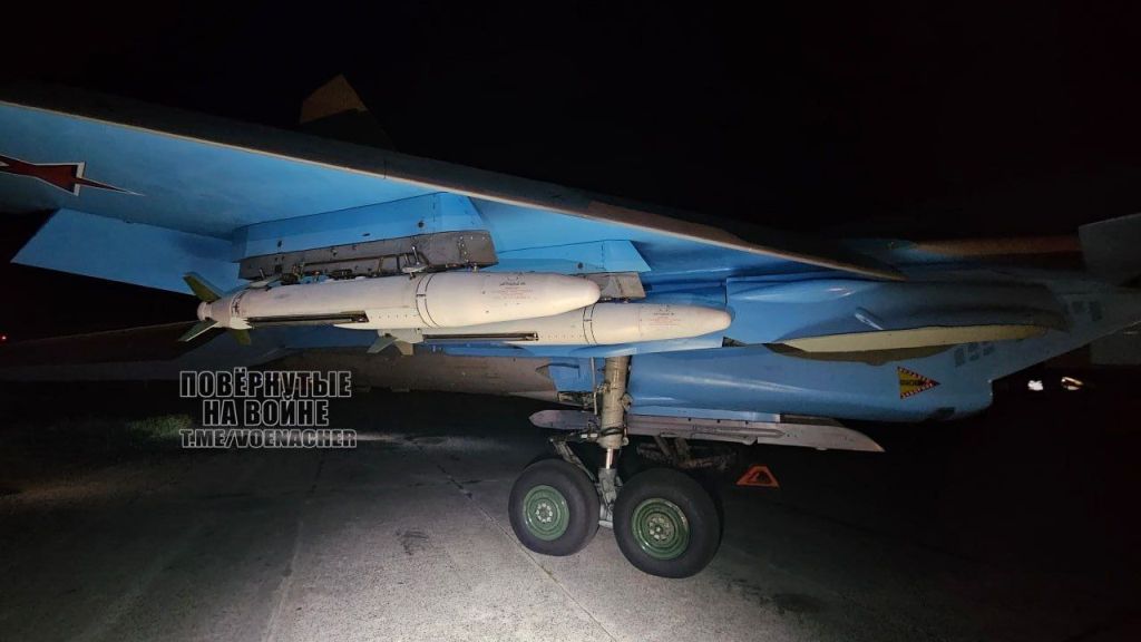

УМПБ Д-30СН под крыльями Су-34skflanker_ píše: ↑24 kvě 2024, 20:11Zhod 4 vztlakových leteckých bômb UMPB D-30SN (УМПБ Д-30СН) ruským bombardérom
UMPB D-30SN pod krídlom Su-34
Dolet 100 - 120 km, bojová hlavica 250kg Zdroj https://t.me/voenacher/71173 z 02.09.2024 + kvalitnejší obrázok
Klon https://vk.com/wall-123538639_4306592 z 02.09.2024

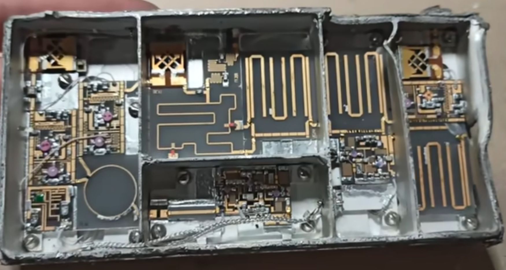

Na vytvoření účinného rušícího systému není třeba znát značení ani jednoho obvodu. Stačí změřit ty "meandry" co jsou tady....
A stačí na to středoškolské vzdělání v oboru. Je to vstupní obvod, rychlý odhad od oka - pracuje to někde na 1,5-2 GHz.

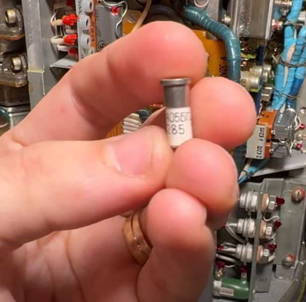

Jde o techniku 60-70tých let. Tím, že vzal tu diodu takhle do ruky, ji spolehlivě zničil.

Tvrdí že ne...
- Příspěvky: 19285
Re: Rakety vzduch-vzduch/země

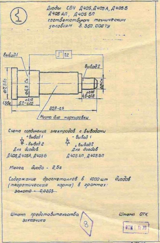

Tvrdit může - elektricky se bude jevit OK, citlivost je ale v pérdeli. Pár jsem jich tak už kdysi poslal do elektrotechnického nebe, než mi to rusové vysvětlili...
Ty diody se distribuují v olověných futrálech - proč asi?

Tu je popis a cena:
Bodová zmiešavacia mikrovlnná UHF dióda D405BP 8,2-14,2GHz 5mW vojenský materiál ZSSR
https://www.pentod.com/product/400/poin ... sr.html.en
Viac hláv - viac kapusty.

BTW - při pokusu diodu změřit multimetrem ji nenávratně zničí taky. Ono jí stačí se na ni škaredě podívat a je v ...

Prečo je vlastne až tak chúlostivá?

pot na rukou? a následná koroze pláště? hádám, neukamenujte mě.

U těchto diod není klasický přechod, ale nějaká struktura, která detekovaný (nebo směšovaný) signál dokázala i zesílit. Byla to opravdu hodně citlivá mrška. Detaily už po mě moc nechtějte - je to 30 let...
PS: Ten její tvar není náhodný - byla instalována přímo do vlnovodu. Zkusím někde najít fotku, jak to vypadalo.Do skupiny mikrovlnných polovodičových diod zařadíme diskrétní polovodičové prvky využívající fyzikálních jevů v homogenním polovodiči, přechodu PN, MS a složitějších strukturách PIN, N+PIP+, určené pro generaci a zesílení signálů v oboru centimetrových a kratších vlnových délek. Některé mikrovlnné diody se liší od diod klasických jen uspořádáním struktury přechodu a konstrukcí, přizpůsobenou použití v mikrovlnných obvodech, jiné pak zcela odlišným fyzikálním principem.
