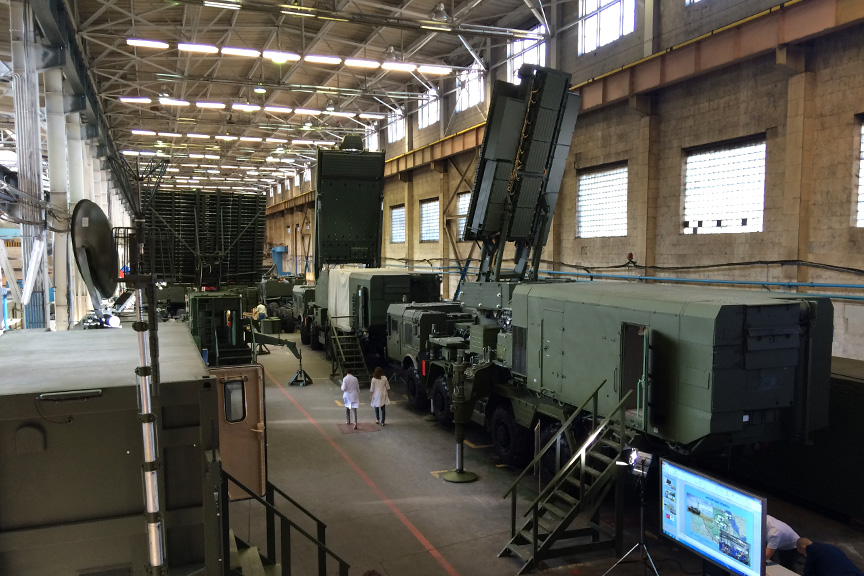

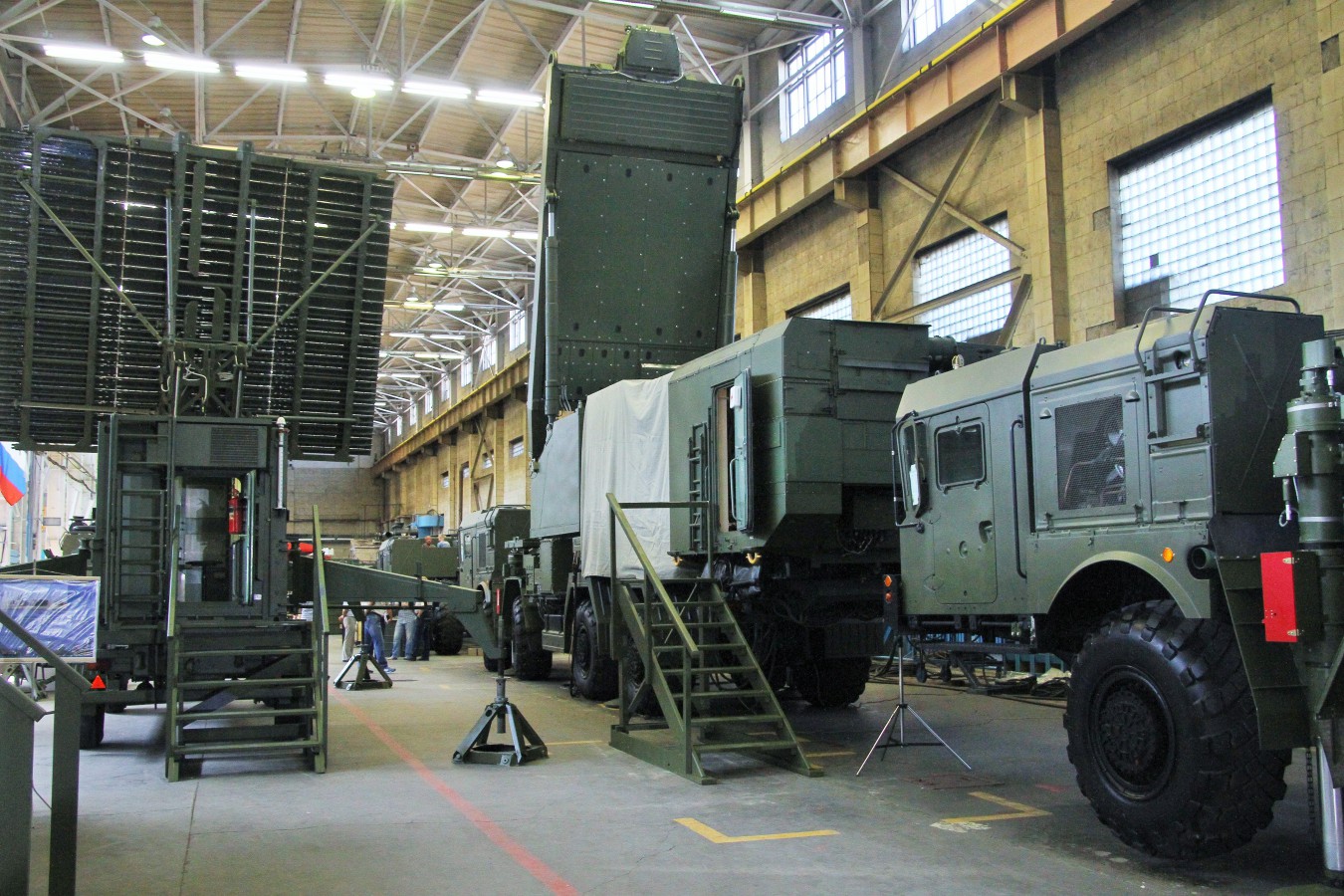

Re: RF - Prostředky PVO
To určitě není, je to 96L6-1 z S-400
https://moslenta.ru/city/embargo-1.htm
Zato toto je hodně zajímavé, z důvodu přísného utajení pod plachtou, 5xAESA antény s celokruhovým pokrytím
