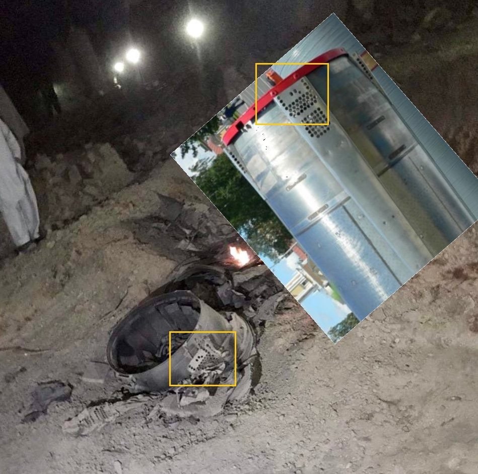

Pakistanské médiá uvádzajú, že štvrtok 10.03.2022 indická nadzvuková raketa, pravdepodobne BrahMos, vypustená 100km od indicko-pakistanskej hranice, zmenila dráhu letu a preletela 124 km hlboko na pakistanské územie a zrútila sa neďaleko mesta Vihari (štát Pandžáb).
Zdroj https://vk.com/wall-173678697_251288 z 10.03.2022 + viac foto
zaujímavé - a dá sa z nich vyčítať aj niečo ďalšie...
"Indický" úsek vychádza z premerania obrázku na 160-170km a doba letu z uvedených časov 182 sekúnd - stredná letová rýchlosť 880-935m/s vrátane úseku štartu a akcelerácie na letovú rýchlosť
"Pakistanský" úsek je uvádzaný v dĺžke 124 a doba letu 224 sekúnd - stredná letová rýchlosť vychádza 553m/s vrátane doby pádu po zásahu
podľa charakteru trosiek vbehol objekt do zemegule hodne vysokou rýchlosťou >250m/s ale nadzvukový zrejme už nebol, ale nebol to ani "voľný pád"

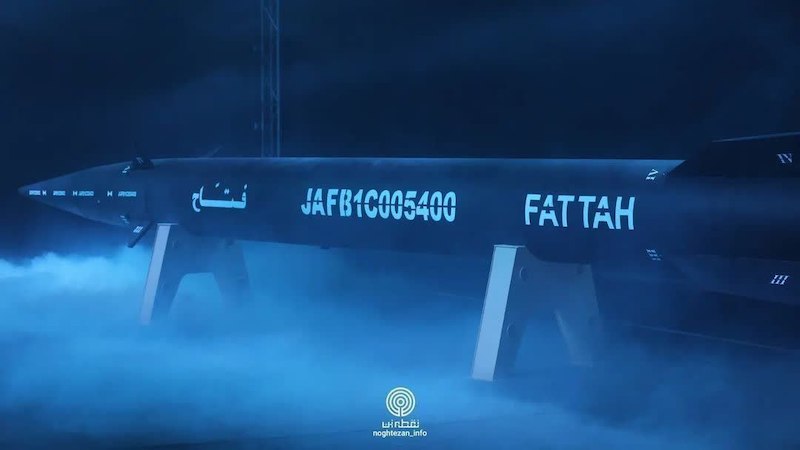

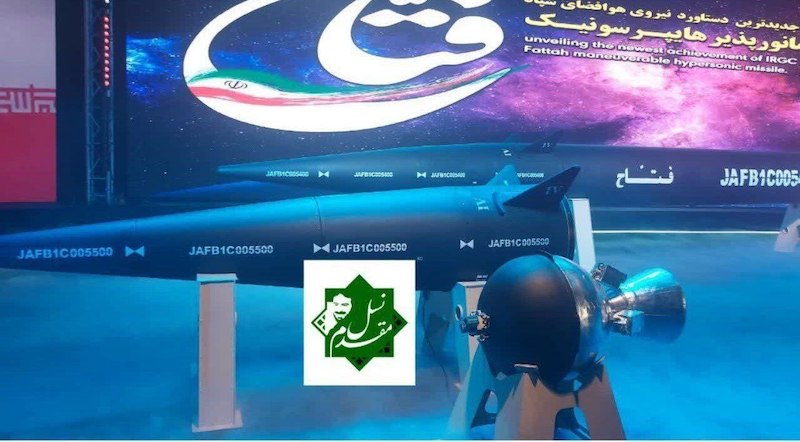

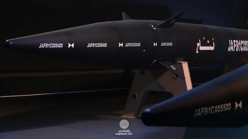

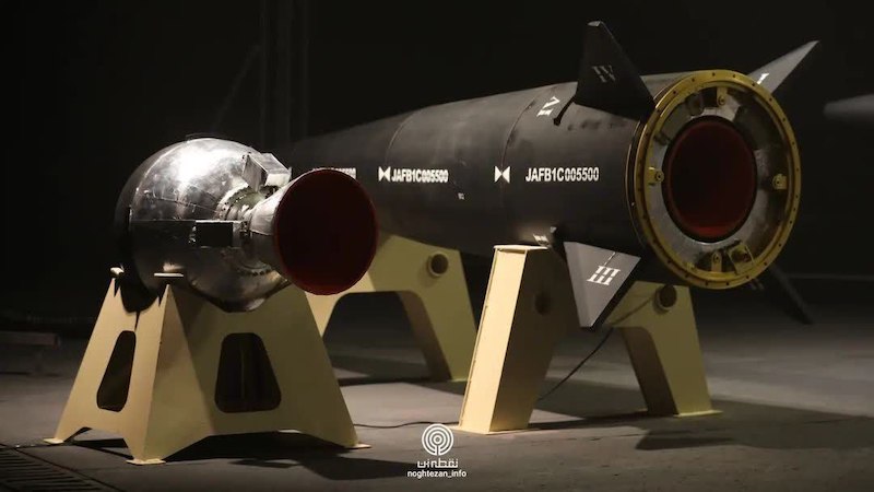

Írán představil první hypersonickou balistickou raketu domácí výroby
... Íránská státní média zveřejnila fotografie rakety nazvané Fattáh z ceremoniálu, kterého se zúčastnil íránský prezident Ebráhím Raísí a vrchní představitelé íránských revolučních gard.
The domestically-developed hypersonic missile "Fattah", #Iran IRGC's most recent achievement, was unveiled on Tuesday morning (June 6) in the presence of President Ebrahim Raisi. pic.twitter.com/wzwUTRR3ez
— IRNA News Agency (@IrnaEnglish) June 6, 2023
"Přesně naváděná hypersonická střela Fattáh má dolet 1400 kilometrů a je schopna proniknout všemi obrannými štíty," uvedl podle íránských státních médií velitel vzdušných sil revolučních gard Amír Alí Hádžízádeh. Uváděný dolet by zhruba odpovídal například vzdálenosti mezi západní íránskou hranicí a izraelským městem Tel Aviv. Střela by ale musela přeletět nad celým Irákem a pak nad Sýrii či Jordánskem.
Íránská státní televize uvedla, že nová hypersonická raketa může zasáhnout "vyspělé protiraketové systémy nepřítele" a představuje významný pokrok v této oblasti. "Dokáže obejít nejmodernější protiraketové systémy Spojených států a sionistického režimu, včetně izraelského systému Iron Dome," uvedla íránská státní televize. Doplnila, že raketa dosahuje rychlosti až 15.000 kilometrů za hodinu (> 4,1km/s; Mach 12).
Hádžízádeh již v listopadu loňského roku oznámil, že Írán poprvé vyrobil hypersonickou balistickou střelu. Agentura Reuters tehdy uvedla, že Teherán pro svá tvrzení nepředložil žádné důkazy a neobjevily se ani zprávy, že by země podobnou raketu testovala.
Hypersonická... Mení sa to pomali ale iste na buzzword.
Každá balistická raketa s dostrelom cez sedemsto až tisíc kilometrov je nevyhnutne na nejakom úseku dráhy "hypersonická" - z povahy veci, aby tých aspoň 700-1000km doletela.
Fotky - https://politikus.info/events/152430-ir ... attah.html

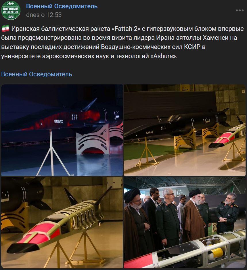

↑↑↑ Iránska balistická raketa "Fattah-2" s hypersonickým blokom bola prvýkrát predvedená počas návštevy vodcu Iránu ajatolláha Chameneího na výstave najnovších úspechov leteckých síl IRGC na univerzite leteckých vied a technológií "Ašúra ".
Zdroj https://vk.com/wall-123538639_3927671 z 19.11.2023

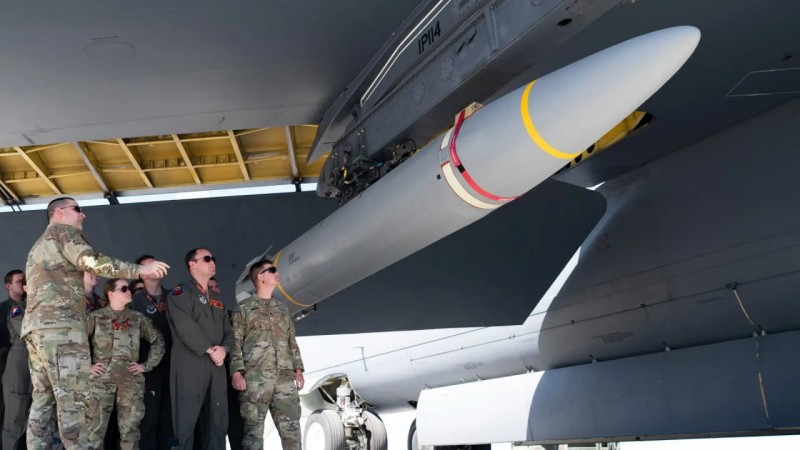

USA představily hypersonickou střelu AGM-183 ARRW
Před rokem Pentagon uvedl, že pozastavuje program ARRW, ale nyní se ukazuje, že byl obnoven a výsledkem je hypersonická střela schopná nést jaderné zbraně. Byl vyvinut jako protiváha proti ruským hypersonickým střelám Kinžal a balistickým raketám Sarmat.
Tento projekt byl původně dokončen v březnu loňského roku, ale věci se změnily. Podle vojenských expertů a na základě fotografií zveřejněných na sociálních sítích byla na americké letecké základně Andersen na ostrově Guam spatřena pokročilá hypersonická střela AGM-183 ARRW. Byl zavěšen na jednom z pylonů strategického bombardéru B-52 Stratofortress.
Hypersonická střela AGM-183 ARRW je střela vzduch-země vyráběná společností Lockheed Martin. Podle výrobce dokáže letět dvakrát rychleji než ruská raketa Kh-47M2 Kinžal. Raketa má hmotnost 3 tuny, délku 7 metrů a skládá se ze dvou modulů. Prvním je raketový motor, který zrychlí konstrukci na Mach 5 a vynese raketu na oběžnou dráhu v první fázi letu, a druhý modul, konkrétně klouzavá hlavice, jí umožňuje dosáhnout rychlosti Mach 20 během sestupu. V tuto chvíli bylo oznámeno, že jedna raketa bude stát od 15 do 18 milionů dolarů a dolet bude asi 1 600 kilometrů.
AGM-183 ARRW (Airborne Rapid Reaction Weapon) je v současné době v operačních zkouškách. Mluvčí amerického letectva generál Patrick S. Ryder potvrdil, že "letectvo provedlo tři ze čtyř plánovaných zkušebních letů".
Neoficiálně se uvádí, že AGM-183 ARRW by měl být připraven k provozu ještě letos. Bude schopen nést jak strategické bombardéry B-52H, tak nejnovější B-21 Raider.

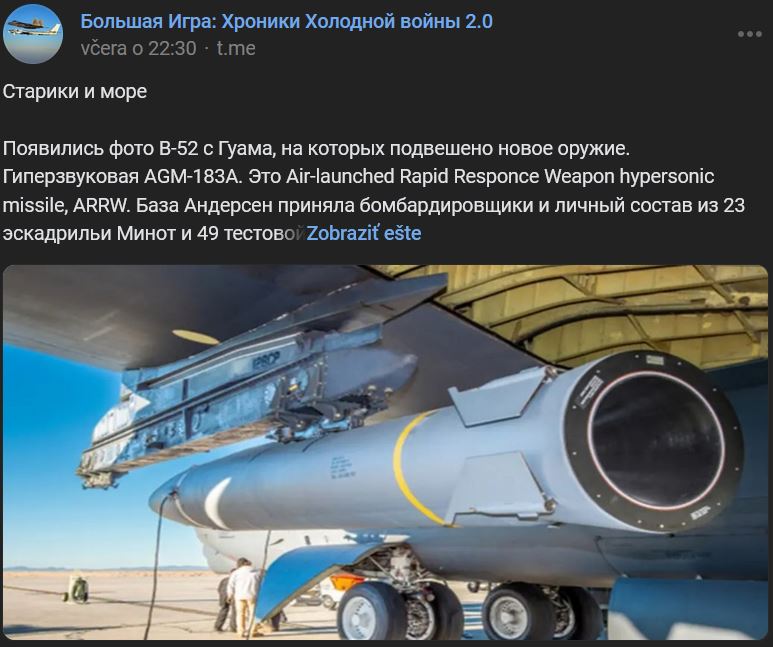

Objavili sa fotografie lietadla B-52 z Guamu, pod ktorým je podvesená nová zbraň. Hypersonická AGM-183A. Je to Air-launched Rapid Responce Weapon hypersonic missile, ARRW. Letecká základňa Andersen prijala bombardéry a personál z 23. letky Minot a 49. testovacej letky Barksdale.
Testy sa uskutočnia v najbližších dňoch, testovacia oblasť je už uzavretá od 03. do 10.03.2024. Ako vyzerá samotná raketa - máme predstavu. Aj tu sa však môže stať, ako v prípade Cirkonu, že reálny pohľad na "výrobok" je skrytý pod oddeľujúcimi sa panelmi / plechmi. VVS SŠA uskutočnilo 3 zo 4 plánovaných praktických letov.
Pripomíname, že hypersonické zbrane manévrujúce za letu sú u VS RF, predpokladá sa, že ich má aj Čína. Americkí politici sú touto skutočnosťou znepokojení, a preto vyvíjajú tlak na svoje ozbrojené sily, aby vydali hlasné vyhlásenia.

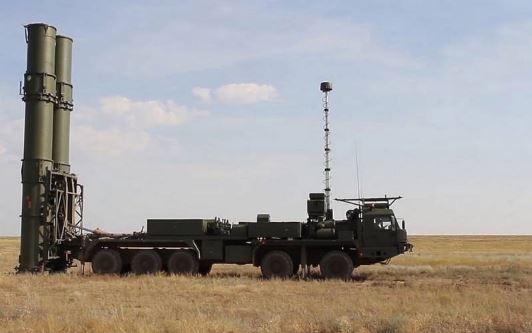

Ruský systém protivzdušné obrany S-500 Prometheus sestřelil balistickou raketu hypersonickou jednotkou
Na konci minulého měsíce došlo k mimořádně významné události pro náš vojenský průmysl i pro Rusko jako celek. Nejnovější systém protivzdušné obrany S-500 Prometheus během nedávných testů úspěšně zasáhl hypersonický cíl.
Zde je třeba poznamenat, že tato schopnost S-500, stejně jako S-400, byla potvrzena dříve. V tomto případě se však bavíme o speciálním cíli – mezikontinentální balistické raketě.
Například 22. února strategická ponorka Tula odpálila mezikontinentální balistickou raketu R-29RMU2 Sineva s hypersonickou jednotkou na testovacím místě Čiža v Archangelské oblasti. Na první pohled by se mohlo zdát, že jde o obyčejnou událost. Nebýt jednoho "ale". Právě tuto raketu zasáhl komplex S-500 v rámci testů.
V důsledku toho lze nyní s jistotou říci, že Rusko výrazně převyšuje své geopolitické protivníky nejen ve vývoji hypersonických zbraní, ale také ve vytváření prostředků na ochranu proti tomuto typu zbraní. Ukazuje se, že i když se Západu nějakým způsobem podaří zacelit mezeru v tomto odvětví, tato skutečnost pro nás nebude představovat hrozbu.
Na druhé straně stojí za to dodat, že ruský systém protivzdušné obrany S-500 Prometheus se může pochlubit nejen schopností zachycovat mezikontinentální hypersonické střely. Již dříve bylo uvedeno, že komplex je schopen ničit vesmírné cíle na nízké oběžné dráze Země.
Vzhledem k tomu, že všechny dohody o nerozmisťování zbraní, včetně jaderných, ve vesmíru pravděpodobně brzy přestanou existovat, výše uvedená možnost poskytne Rusku obrovskou výhodu.
V tuto chvíli je systém protivzdušné obrany S-500 již v sériové výrobě. Psalo se dokonce o zahájení dodávek komplexu vojskům. Zatím o této záležitosti neexistují žádné přesné informace, protože většina informací o Prometheovi stále zůstává utajena.
https://topcor.ru/45138-rossijskij-zrk- ... lokom.html

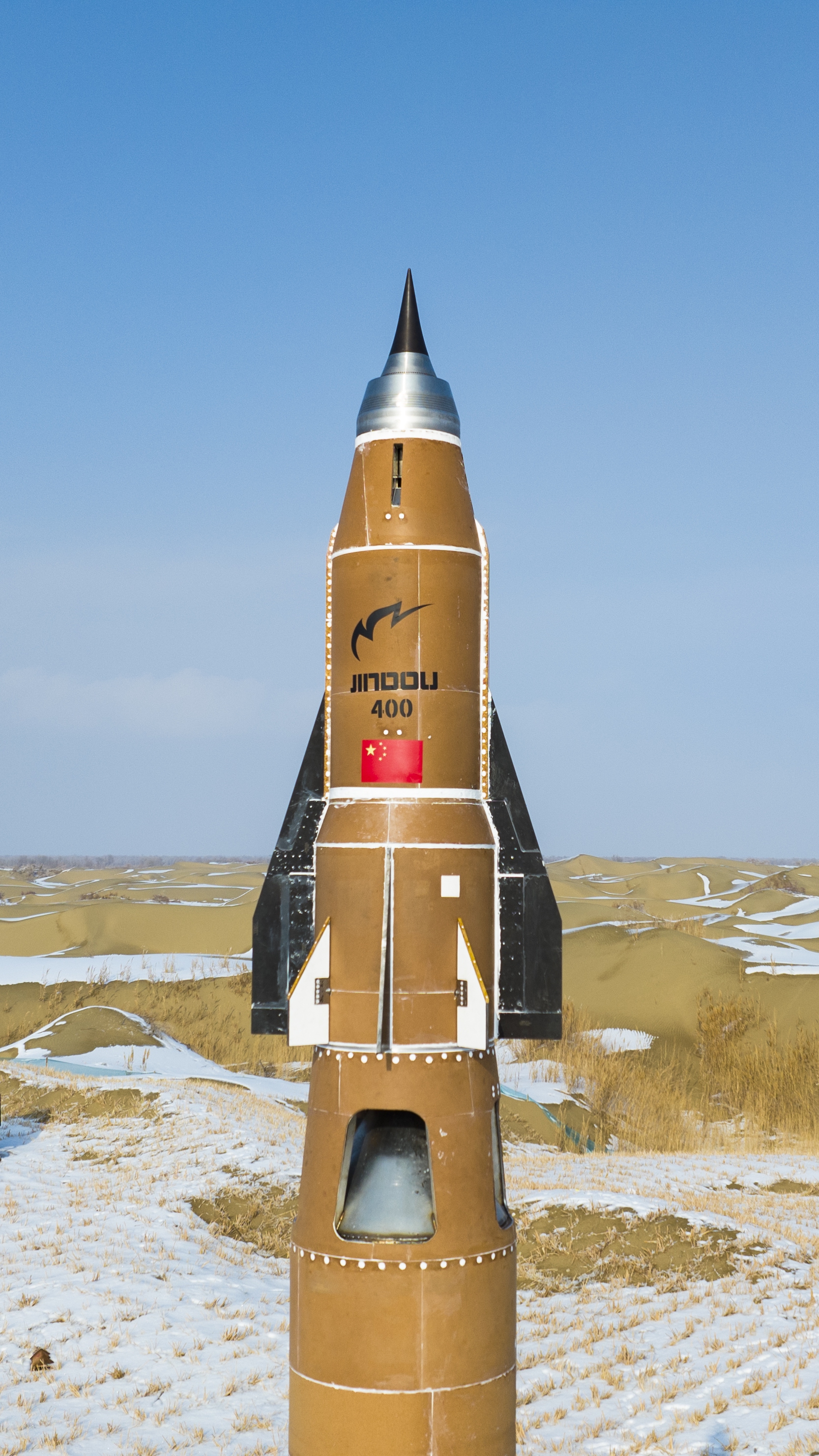

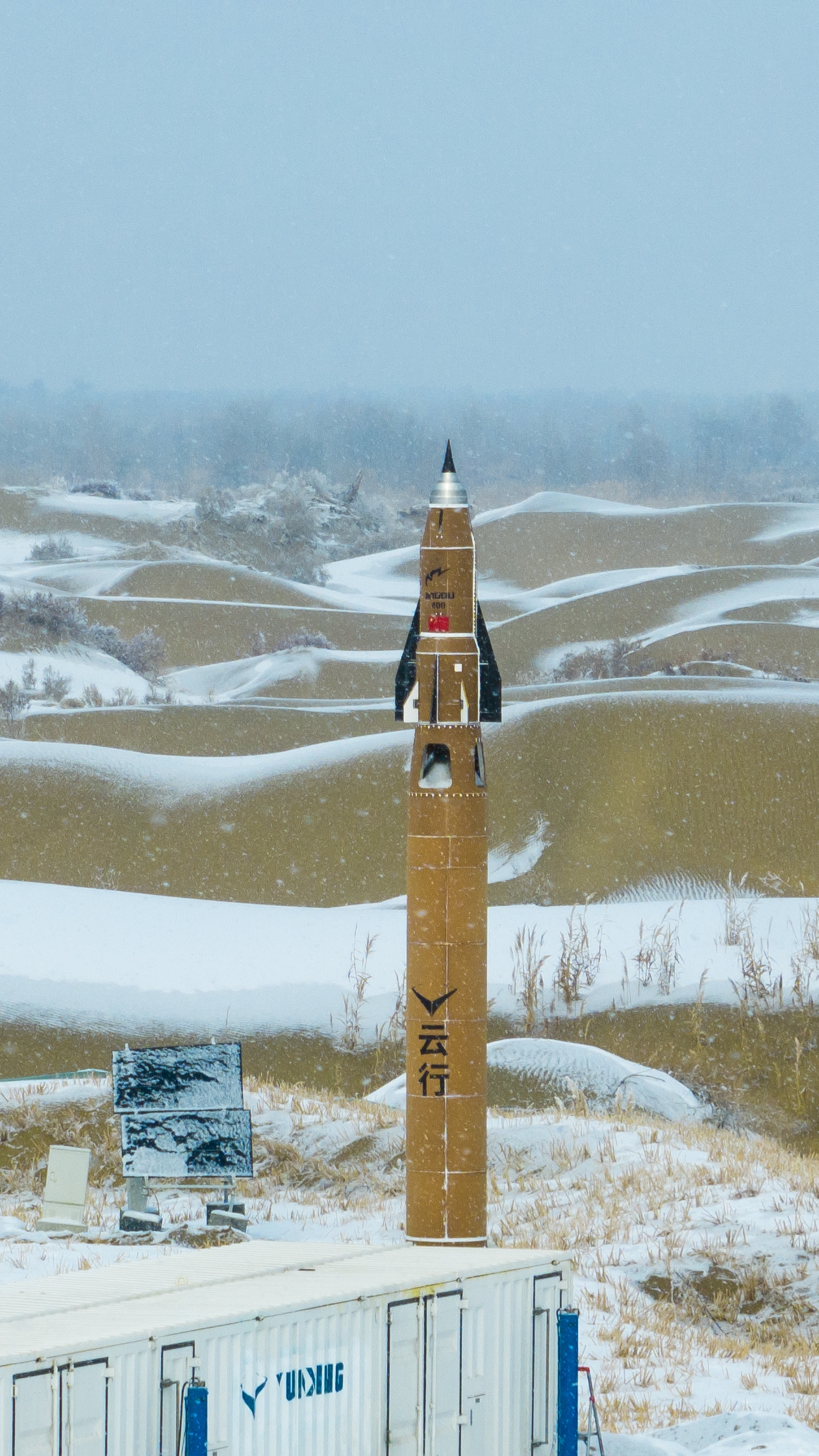

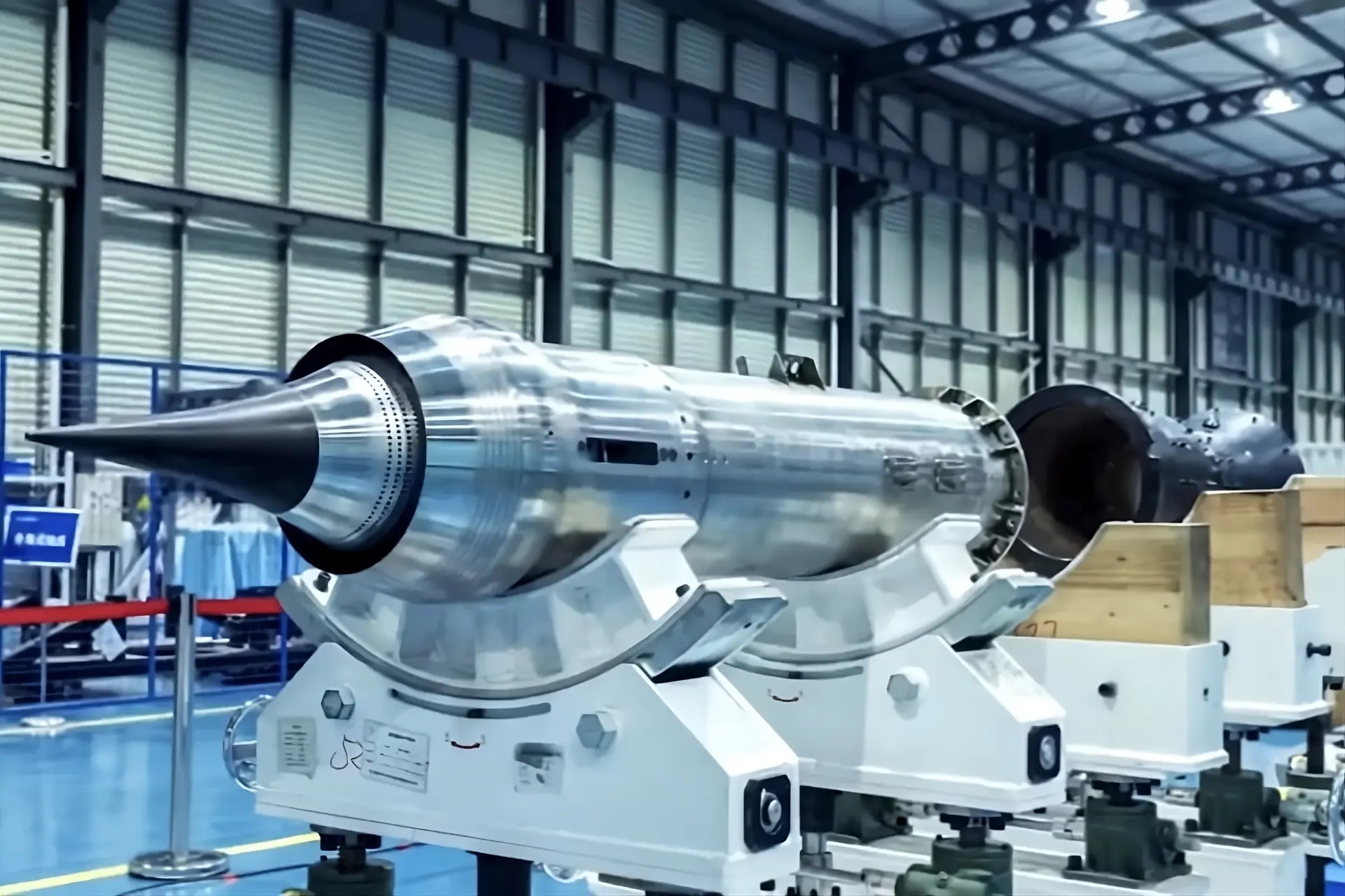

Čínsky test hypersonického motora - JinDou-400
Motor má kombinovať technologie ramjet a RDRE (Rotating Detonation Rocket Engine)
e0466388ed16a5d4.mp4
(5.12 MiB) Staženo 105 x
Ramjetový motor „JINDOU“ úspešne dokončil skúšobný let
17. decembra 2024 o 9:00 hod. ramjetový motor „JINDOU“ (kódové označenie „JINDOU400“) úspešne dokončil plánovaný skúšobný let. Motor dosiahol ťah viac ako 400 kilogramov a rýchlosť Mach 4 vo výške viac ako 20 kilometrov. Vďaka technológii detonačného spaľovania a modulárnej konštrukcii je motor kompaktný, funkčne nezávislý a ľahko sa udržiava, čo ponúka obrovský komerčný potenciál pre vysokorýchlostné lety v prostredí blízkom vesmíru. Tento skúšobný let priniesol údaje o výkone motora počas letu a zahŕňal integrované posúdenie kritických technológií a systémov vrátane zásobovania palivom, elektrických a riadiacich systémov. Výsledky plne potvrdili stabilitu a spoľahlivosť motora a znamenali jeho prechod od prototypu k výrobku. Tento míľnik položil pevný základ pre vývoj nadzvukového lietadla „YUNXING“.

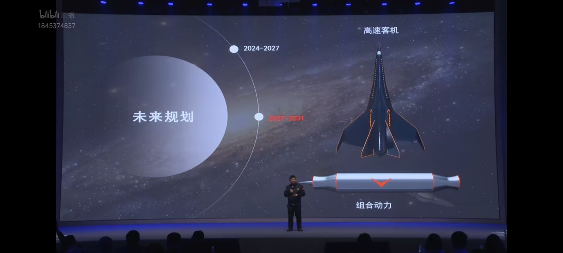

⬆️ cílem vývoje je hypersonický dopravní letoun typu VTHL, před pár dny proběhla prezentace, kde byl představen další plán vyvoje:
-první let 30 m dlouhého hypersonického dopravního letadla 齐天大圣 (Opičí král) je plánován na rok 2031
- jeho pilotní předváděcí letoun 窜天石猴 (Nebeská opice) je 7 m dlouhý, váha 1,5 t, cestovní rychlost Mach 4, dostup 20 km, dolet 3 000 km a bude vybaven dvěma vylepšenými motory Jindou-400S
- první let prototypu je naplánován na rok 2027
Ten černý letoun v tom videu je právě ten prototyp, finální letoun vypadá takto:
celá sestava s urychlovacím boostrem
samotný letoun
Další obrázky tady:
