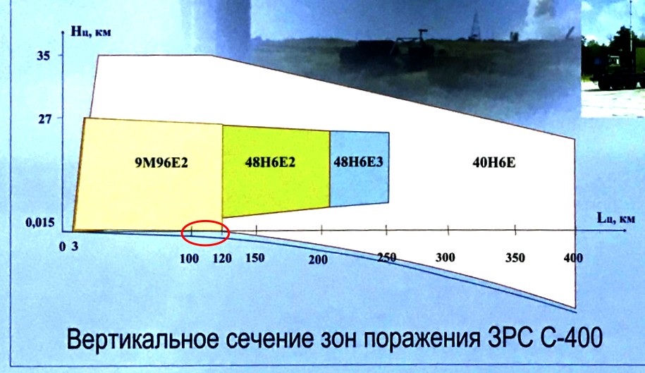

trošku som vám ten diagram zrovnal a zvýraznil...
kenavf - čo znamená "dôležitý cieľ" na diaľke 400km? Jedine AWACS alebo iný podobný "rádiotechnický špeciál" (alebo s výhradami - tanker). Všetko stroje, "o ktorých sa vie" dlho vopred, pretože sú pri svojej činnosti "rádiovo hlučné".
Je dobré si predovšetkým uvedomiť, že ten graf vlastne klame. Zony ničenia takto v skutočnosti nevyzerajú, ich hranice sú celkom zložito definované krivky.kenavf - čo znamená "dôležitý cieľ" na diaľke 400km? Jedine AWACS alebo iný podobný "rádiotechnický špeciál" (alebo s výhradami - tanker). Všetko stroje, "o ktorých sa vie" dlho vopred, pretože sú pri svojej činnosti "rádiovo hlučné".

Lenže ak je AWACS, KC-135, C-135,.. 400km ďaleko, tak musí byť v niekoľko kilometrovej výške aby ho radar videl. Ak by sa presúval prízemným letom, tak ho neuvidí. Či by naň dokázali strielať na základe elektronického vyžarovania(rádiového hluku) je otázne.

Na diaľke 350km je rádiový horizont vo výške cca 9600m, čo je prakicky tiež typická operačná výška AWACS a väčšiny rádiotechnických špeciálov. Proste do takej výšky musia, keď chcú na túto diaľku vidieť celý výškový profil až po zem.
Presúvať sa môžu aj kanálom, ale keď chcú pracovať, musia do výšky.
