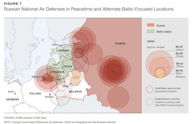

palo satko píše:
09 srp 2019, 18:26
A obrazku oznčenom ako Figure 7 je realny rozsah ruskych radarov jednotlivych PVO systemon v časoch mieru a čiarkovane predpokladany dosah a rozmiestnenie v pripade možneho konfliktu s NATO.

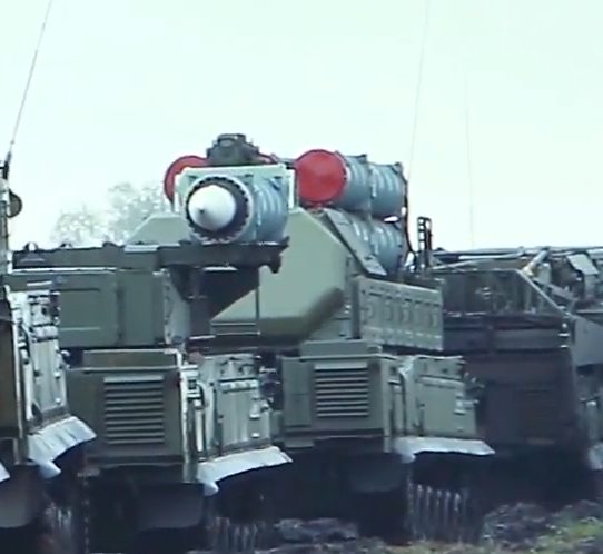

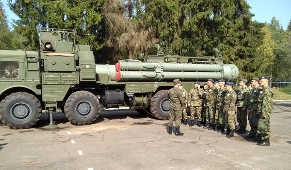

Nová hračka srbskej armády. A asi prvá operačná foto 9m96. To čo rus dodal srbom asi nebude obyčajná S-300 ako bolo pôvodne uvedené.
Naposledy upravil(a) Marfil dne 11 zář 2019, 20:56, celkem upraveno 1 x.
Příspěvky: 22064
Re: RF - Prostředky PVO
Příspěvek od puma » 11 zář 2019, 20:48

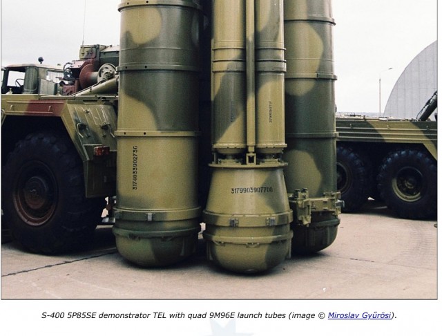

To je zajímavé, to je první potvrzení, že ten "čtyř-odpalovák" pro PLŘS 9M96 pro S-400 existuje operačně a nejen jako maketa na starých výstavách.
Příspěvky: 54770
Příspěvek od Alchymista » 11 zář 2019, 21:57
ono môže kľudne tak, že za bežných okolností je štvorča zamaskované ako obyčajný kontajner.
"Hruška" na spodnom konci vyzerá skoro rovnako ako štandardný kontajner - a kontajnery pre jednotlivé rakety sa zrejme dajú meniť samostatne, takže zostavu tvorí nejaká "kostra" s "hruškou na konci" a štyri kontajnery - nie je teda vážnejší problém do zostavy pridať ešte vonkajší tubus.

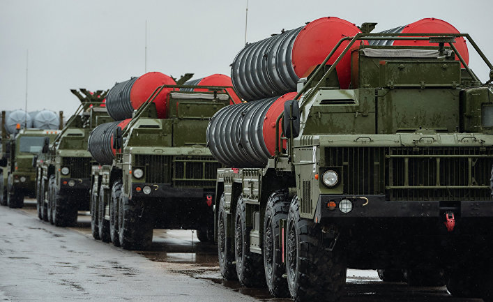

Příspěvek od kenavf » 11 zář 2019, 22:05

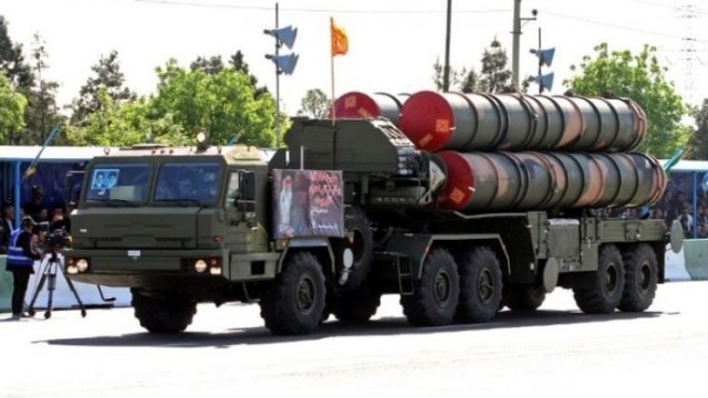

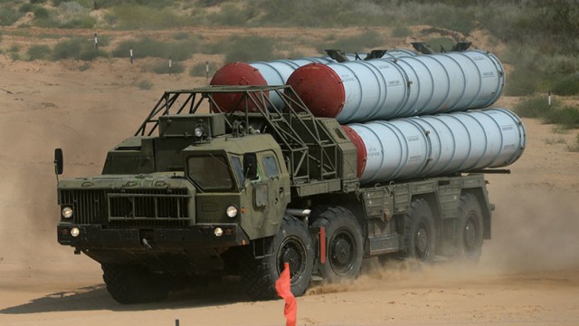

Neviete prečo majú niektoré tie S300/400 tie veľké červené kryty kolies a prečo sú červené?
Příspěvky: 11330
Příspěvek od skflanker_ » 11 zář 2019, 22:13
Kryty rakiet:
Pri transporte sú na tubusoch, v bojovom postavení na kolesách aby nezavadzali a boli po ruke ak sa ide presúvať na inú pozíciu.
Příspěvky: 54770
Příspěvek od Alchymista » 11 zář 2019, 22:14
:roll: zasa?
Sú to dopravné a "manipulačné" plechové kryty z kontajnerov s raketami.
Hermetické kryty ústí kontajnerov sú pomerne krehké - rakety ich pri štarte prerážajú, takže nemôžu byť nejak pevné. A zasa preto sú dosť citlivé na poškodenie - a ich poškodenie znamená odhermetovanie kontajneru s raketou - so všetkými následkami. Takže počas prepravy a manipulácie sú kontajnery zakryté dvomi vekami - hermetickým aj týmto "manipulačným".
A na kolesá si ich odkladajú - asi je to tak vymyslené. Aby to jelitá vojačkovia niekde nezabudli, neposkákali, nepoohýbali lebo neprešli autom - ono vozidlá sa na palpostoch celkom často presúvajú.
Příspěvky: 11330

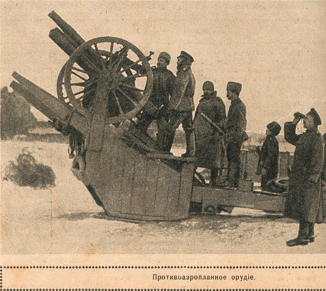

Jazykovo lingvistické okienko.
Z čoho majú rusi odvodený/používajú ten pojem "зенит"
v pojme napríklad "зенитно-ракетные"
To slovo "зенитно"...z čoho to vychádza, nejako som došiel k tomu že by to snáď mohlo byť niečo, čo pôsobí alebo mieri veľmi strmo hore proti "Zenitu" tzn. proti oblohe. (hlaveň alebo raketa namierená veľmi strmo hore teda mierené proti lietadlám a preto teda "зенитно-ракетные" alebo "Зенитный пулемёт" )
https://ru.wikipedia.org/wiki/Зенит_(значения)
Příspěvky: 54770
Příspěvek od Alchymista » 17 zář 2019, 00:21

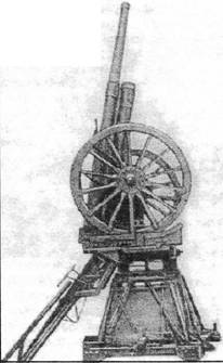

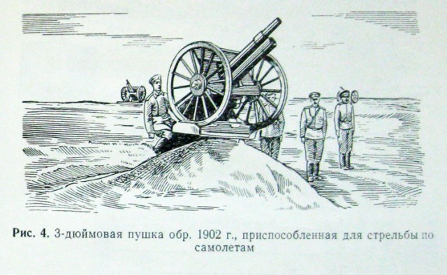

No ano, zenit je bod/poloha na oblohe (nebeskej sfere) priamo nad pozorovateľom (opakom je nadir).
Odvodené je to zrejme z toho, že delo či guľomet na normálnej poľnej lafete/montáži má konštrukčne obmedzený námer a pre streľbu na vzdušné ciele s veľmi vysokým námerom (cez 60°) sa nehodí - na to treba špeciálne lafety/montáže alebo úpravy palebného postavenia.
V skutočnosti len veľmi málo diel dokáže strieľať na zenit - na 90°, väčšina ich končí na námere 80-85° (aj slávny 88mm Flak18/36 má "len" 85°).
V čase vzniku za prvej svetovej to bolo ešte o kus horšie - kanóny mali námer tak od -3--5°do +25-30° a odmer často len +/-5°.
Takže bolo treba riešiť aj vyšší námer, aj odmer - hlavne rýchlosť v odmere.

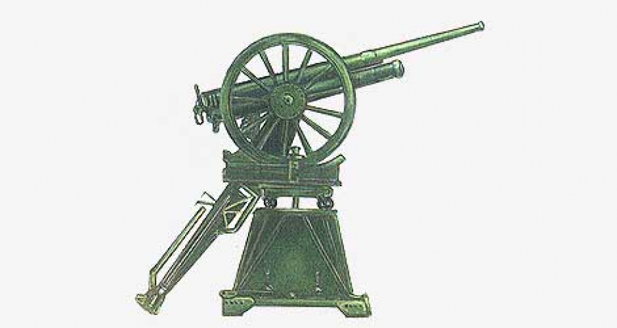

A takto nejak to v Rusku začínalo - trojpalcový (76,2mm) poľný rýchlopalný kanon vz.1902 (трёхдюймовка)
a "vylepšené" poľné postavenie
na improvizovanej drevenej "zenitnej" "montáži" z konca roku 1915 alebo začiatku 1916
a týmto sa pokračovalo
trojpalcový (76,2mm) poľný kanon vz.1902 na "zenitnom" podstavci Ivanova vzor 1916
originál kanon mal námer -3°- 17°, ale na tejto lafete podstavci až 86°.
v počiatkoch sa toho vymýšľalo a improvizovalo hodne
-> https://vasik-catn.livejournal.com/54412.html
