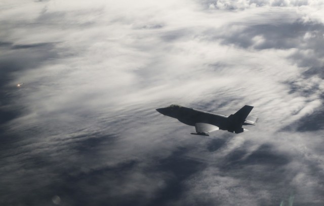

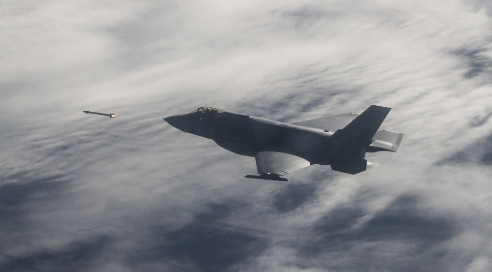

Lietadlo F-35A Lightning II pri testoch rakiet
AIM-120 AMRAAM (foto viď v odkaze)
AIM-9X (foto z odkazu aj tu)
pri ostreľovaní cieľa QF-16 (stručne povedané lietadlo F-16 na "diaľkové" ovládanie) nad Mexickým zálivom v utorok 12.06.2018
Skúšky bloku 3F (Block 3F).
Zdroj https://www.dvidshub.net/image/4523036/ ... -eglin-afb z 12.06.2018 Raketa AIM-9X po odpálení obrat skoro o 90° a pokračuje na cieľ - osvedčilo sa zjednotenie Nemecka a prístup k R-73

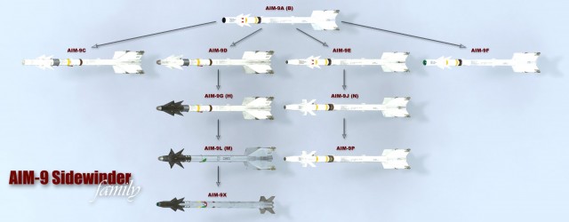

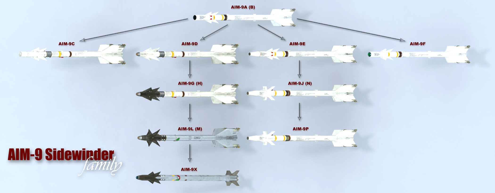

Rodina A-A rakiet AIM-9 Sidewinder

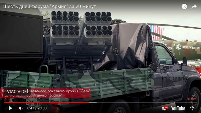

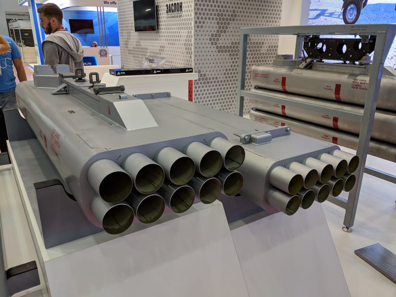

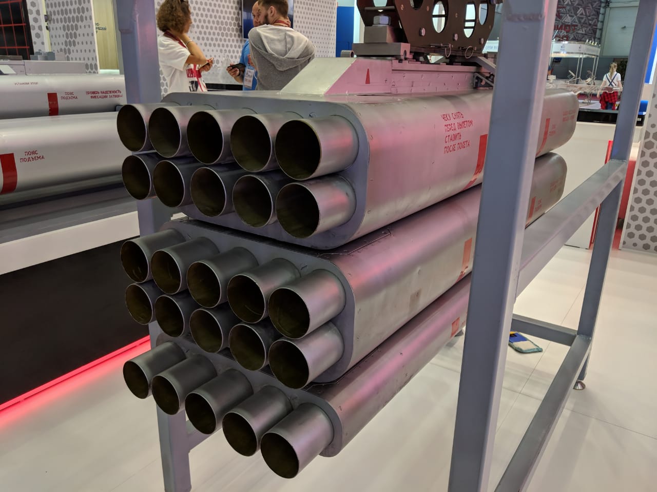

Výstavisko Армия-2018 = Nové bloky pre neriadené rakety rodiny S-8 s označením 9-А-5013 pre 25, 20, 15 alebo 10 ks a ich kombinácia podvesu:
- Příspěvky: 22062
Re: Rakety vzduch-vzduch/země
Velice dobrá možnost škálování podle mise, + možnost používat laserem řízené rakety S-8, ty nabíjet třeba jen do toho 5 raného, v 10 raném mít jen neřízené, létat s 20 neřízenými a 10 řízenými S-8 (+12 až 16 PTŘS), nějaké kilo to ušetří a úderná síla bude větší než s 40 neřízenými raketami, pokud bude vyžadovaná přesnost zásahu v metrech na několik měkkých cílů do vzdálenosti 6-7km při bojovém letu (jako bonus ještě ušetříte dražší a podstatně výkonnější PTŘS na hodnotnější cíle). Popřípadě klasika: 40 neřízených raket + 10 řízených S-8. Ten 5 raný odpalovák mi vrtá v hlavě nedává jiný smysl, než že bude určen právě pro naváděné rakety S-8 prioritně a přimontuje se podle potřeby pod "balík" 10 či 20 neřízených raket podle charakteru mise, plus možná s tím počítají už i pod UAV, 5 - 10 řízených S-8 už by byla slušná úderná síla na většinu měkčích cílů.
Pro pozemní verzi to může být také zajímavé, protože na plošný cíl vystřelíte 40 raket S-8, z čehož může být libovolné množství s naváděcí laserovou hlavicí, takže můžete vést úder přesně i plošně, pokud máte někoho, kdo vám ten cíl/e ozařuje buď ze vzduchu , nebo země laserem, což takový vehikl pro speciální jednotky jako byl představen přesně splňuje.
Laserem řízená S-8 KOR1

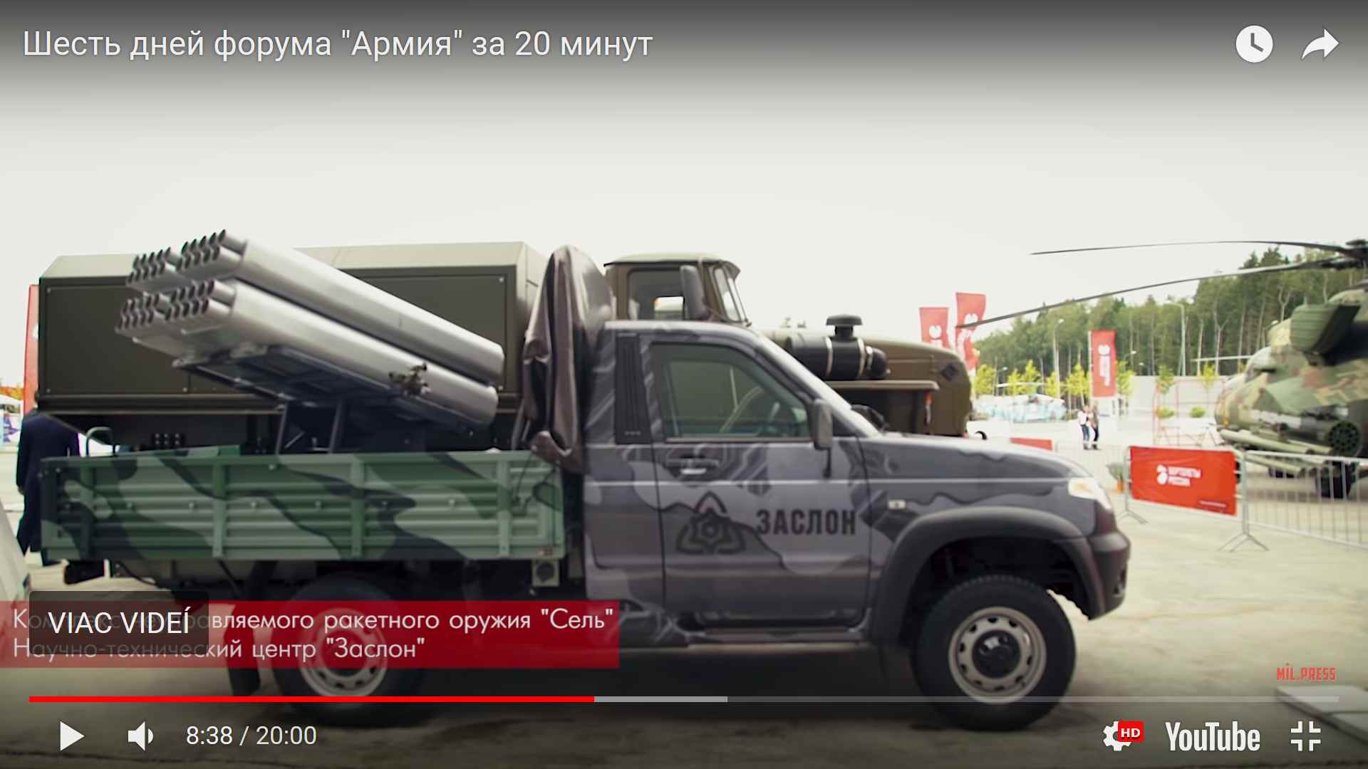

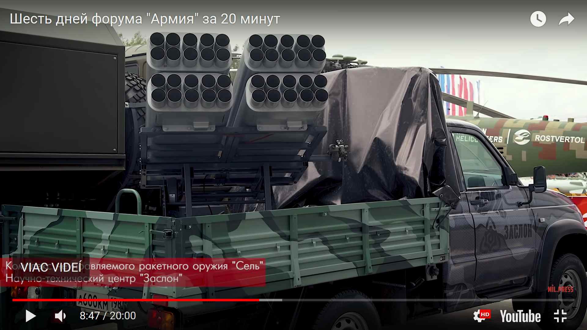

:sipka: :sipka: 9-А-5013 - Použitie ako ľahký raketomet s dostrelom do 6km, možné použiť do 200 hlavní v jednej zostave
univerzálne použitie, na obsluhu postačia maximálne dve osoby (aj to len kvôli bedničke so 4 raketami - má cca 50kg)

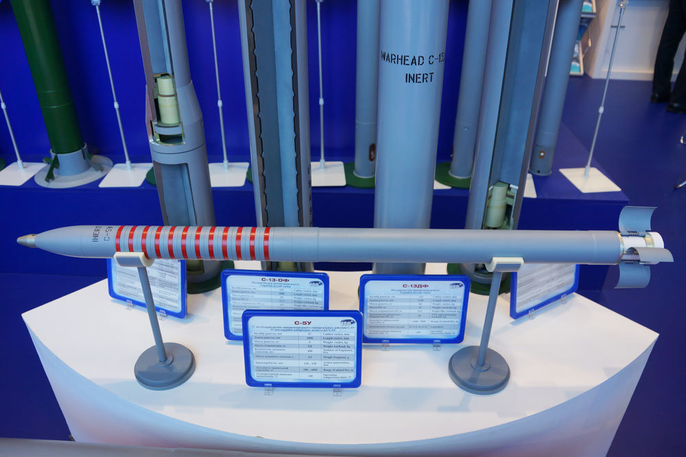

Neriadená raketa S-5U / С-5У
Na fóre Armáda-2019 predstavili novú neriadenú raketu S-5U (С-5У) kalibru 57mm Od roku 1987 sa postupne znižovala výroba neriadených rakiet rodiny S-5, v roku 1990 sa výroba v Rusku úplne zastavila a prešlo sa neriadené rakety S-8 (80mm) a S-13 (122mm).
Vývoj nových výbušnín a hlavne pevných raketových motorov umožnil do kalibru 57mm (S-5) umiestniť výbušninu sily rakiet S-8 s tým istým doletom (zmenšil sa objem raketového paliva = zväčšil sa objem bojovej hlavice). Štandardné bloky pre neriadené rakety pojmú 32ks rakiet S-5, 20ks rakiet kalibru S-8 = týmto sa zvýši počet nesenných rakiet bez straty účinku v cieli.
Pre S-5 nová kumulatívna hlavica prerazí brnenie 150mm, alebo môže niesť hlavicu so 490 fragmentami po 2,5g ktoré prerazia nepriestrelné vesty (proti pechote). Čaká sa hlavne exportný potenciál uvedenej rakety (nič sa nepíše o tom či aj Rusko zo skladov vytiahne staré bloky pre S-5).

150mm s raketou kalibru 57mm je hodne - znamená to priebojnosť 2,7-3 priemery kumulatívnej vložky.
Bojová časť bude zrejme kombinovaná - kumulatívno črepinová, nie kumulatívna alebo črepinová. Ako čisto kumulatívna by bola zbytočne dlhá aj pre štíhlu a dlhú vložku ako u PTAB-1M.

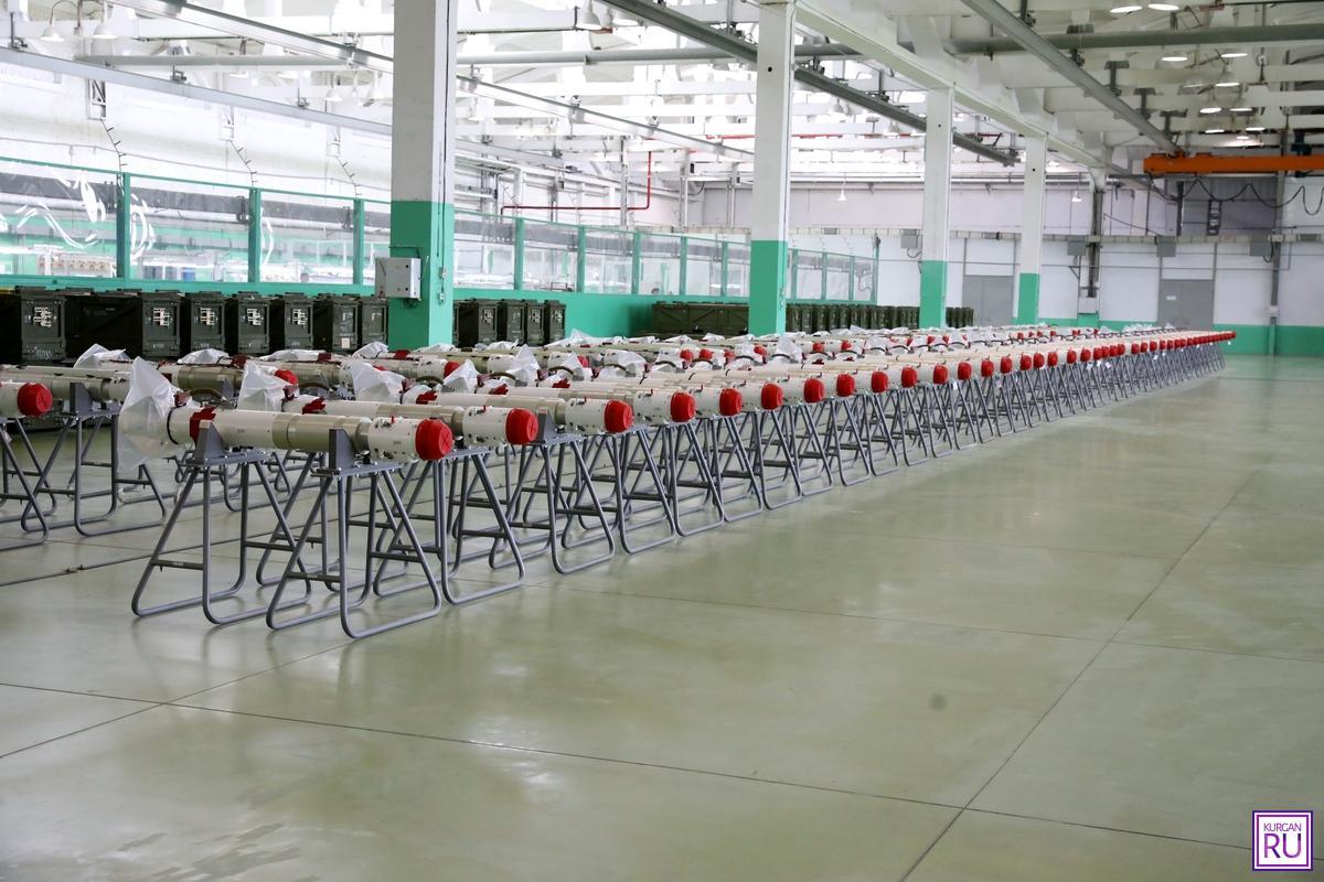

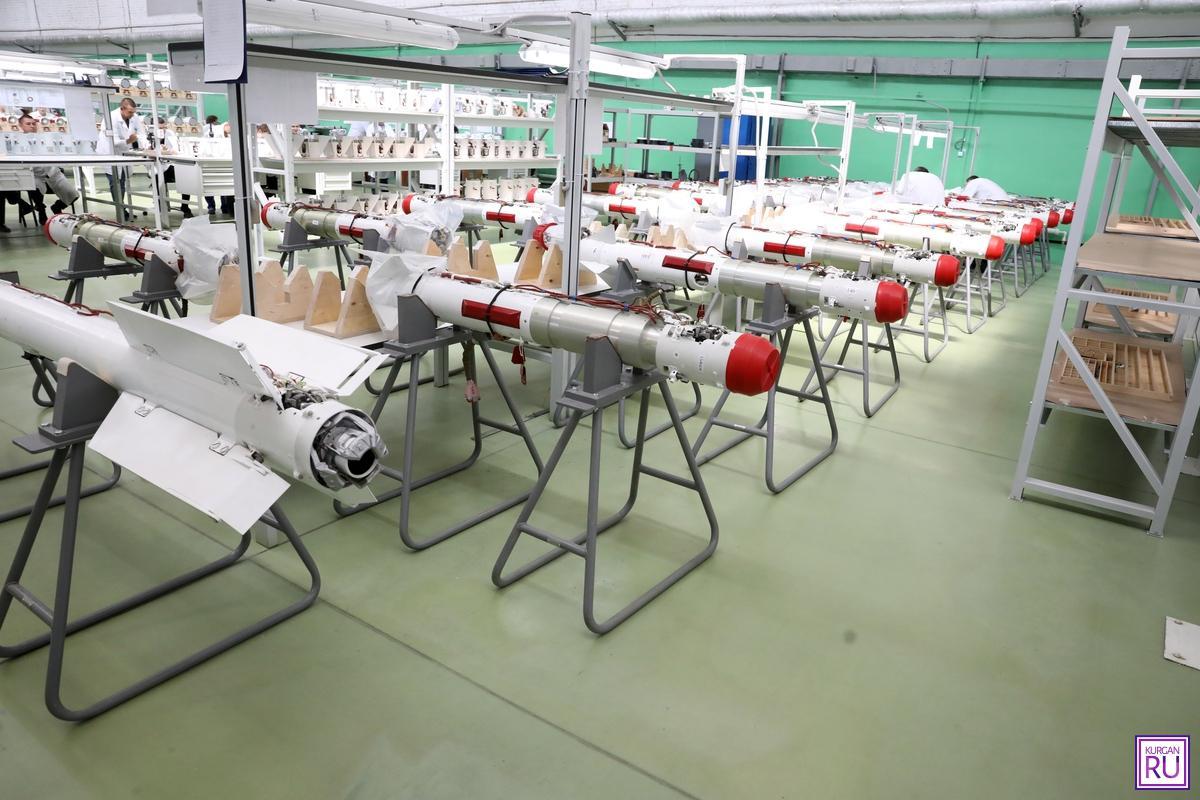

В Кургане делают ракеты Р-74 (РВВ-МД)
V Kurgane vyrábajú rakety R-74 (RVV-MD), Mesto Kurgan
https://youtu.be/92Rp1a88Fog zverejnené 08.07.2019, dĺžka videa 4:08 min.
FotoBolg https://altyn73.livejournal.com/1392302.html z 08.07.2019 + kopec ďalších foto a video
Opravdu je to R-74 či její exportní verze RVV-MD? Ta raketa má původ v 90. letech...

Sidewinder v 50. ... A pritlač - k nám prišli R-73 s Mig-29 - takže začiatok služby má R-73 niekde na prelome 70. - 80. rokov
podľa systému plynových kormidiel na tryske motoru to R-73/R-74/K-74 sú. Ale presnú variantu ti asi nepovie nikto.
