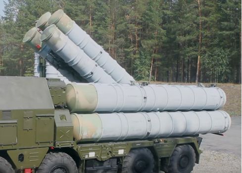

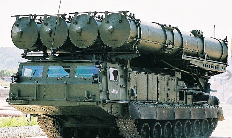

Co se týče kontejnerů - existují minimálně dva druhy. Jeden má otevírací víko a druhý, uzavřený rozbíjeným víkem. U obou jsem viděl videa, kde je do větší nebo menší míry vidět následky činnosti pyropatron pro výmět rakety, s následným velmi rozdílným zadýmením z kontejneru po odpalu. Myslel jsem si, že otvíraný má S-300V, ale i on má oba typy. Moje domněnka - závisí to na typu rakety. Těžší typ rakety, už asi katapult nezvládne bezpečně vyhodit. U toho katapultu je navíc při odpalu vždy dobře slyšet charakteristický zvuk mechaniky. Ale detailní informace se shání dost blbě...
Příspěvky: 55758
Re: RF - Prostředky PVO
Příspěvek od Alchymista » 18 říj 2019, 16:14
Však o tom píšem. Rozdiel medzi S-300P/F (na kolesových podvozkoch a lodiach) a S-300V (na pásoch) je zásadný. V skutočnosti sú ale oba systémy výsledkom toho istého zadania.
S-300P má rakety jednostupňové, s priemerom výrazne menším ako priemer kontajneru. Odpal je katapulom a veko je rozbíjané.
S-300V má rakety dvojstupňové, dvoch výrazne odlišných veľkostí, s maximálnym priemerom blízkym priemeru kontajneru. Odpal je mínometný a veko otvárané odklopením.
