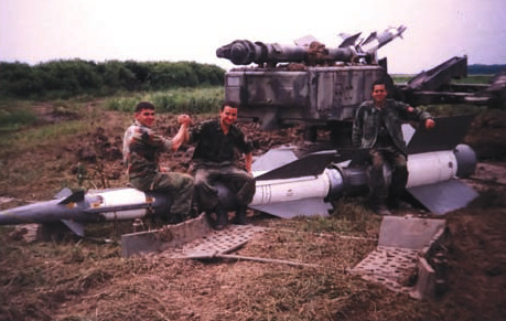

Ono a u tej S-125 a pozemnej OZ tie sily a otrasy pri štarte spôsobia pri zle ukotvenej OZ problém so susednou raketou a tá niekedy skončila takto. Neustála to.
https://www.geocaching.com/geocache/GC8 ... 31d0a61634Zaujímavosť: Ak toto monštrum (OR) neumiestnili na pevný podklad, ako to v rôznych vojenských konfliktoch aj bolo (napr. OAF v roku 1999) tak sa veľakrát stávalo, že štart prevej rakety tak trhol celou rampou, že druhá rakety buď spadla z OR, alebo sa odtrhla kabeláž od OR (viď pripojenú fotku z 20.05.1999 palpost pri dedinke Bečmen), kedy štart prvej rakety zhodil druhú z OR (OR umiestnená na veľmi mäkkom podklade a tlaková vlna prvého stupňa rakety doslova urobila kráter tesne pri OR)...
Už ste určite videli nejaký 30mm kanon lafetovaný na nákladnom podvozku a pri bočnej salve ako to s ním cvičí.
IMHO.Pri štarte takej rakety s použitím rozražača by to neustál asi ani tank.
I keď primárna úloha rozražača je aby ochránil okolie pred účinkami raketoveho motoru na okolitú zeminu a kamenie aby odletujúce veci nepoškodili kabiny a radar.
Ale prítomnosť rozražača aj ušetrí palivo a pridá na dolete rakety nejaký kilometer.

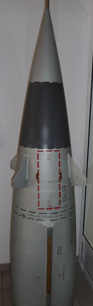

- gandalf
- Příspěvky: 3942
Re: RF - Prostředky PVO
Tohle je hlavice z Něvy?
- Příspěvky: 55740
Skôr Volchov = S-75
- Příspěvky: 19285
Ta fotka není celá a je to Volchov - Něva měla trochu jiný tvar hlavice (štíhlejší) a nemá na špičce to pro Volchov typické "žihadlo" (na obrázku nahoře uříznuto blbou expozicí)
- Příspěvky: 55740
je to fotené v nejakej malej miestnosti/priestore. Celá tá časť je skoro vyššia ako chlap, a s pitotkou určite.

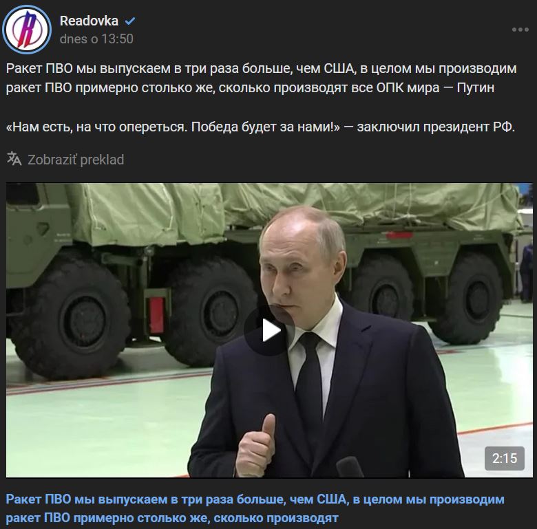

- Příspěvky: 11689
Prezident V. V. Putin v závode Almaz-Antej v Petrohrade (Обуховский завод в Петербурге)
Rakiet PVO za rok my vyrobíme 3x viac ako v SŠA, celkovo za rok vyrobíme toľko rakiet PVO ako približne zvyšok svetového obranného priemyslu (vrátane Číny). Video https://vk.com/video-163061027_456285504 dĺžka 2:15 min.
Zdroj https://vk.com/wall-163061027_3746296 z 18.01.2023

- gandalf
- Příspěvky: 3942
Aco je tohle za raketu? Grad?
