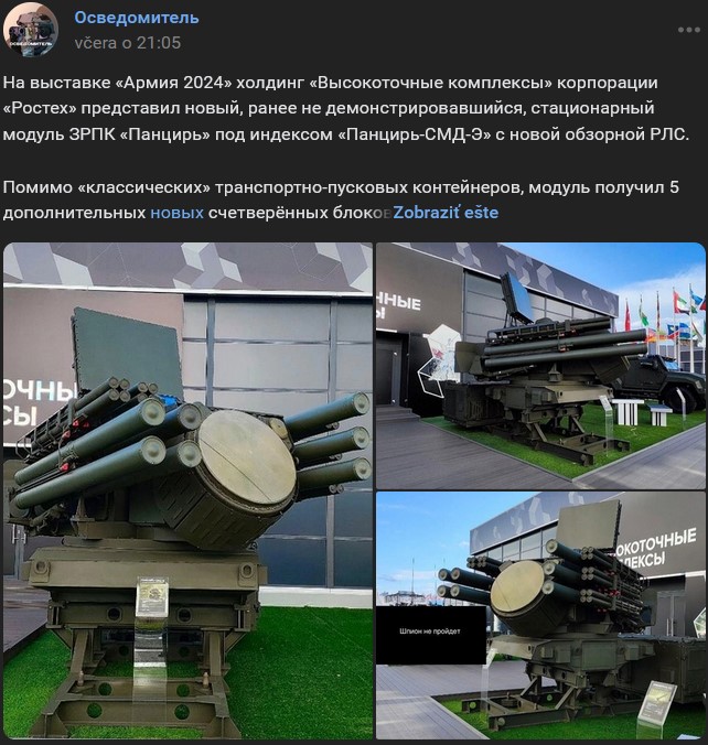

Příspěvek od skflanker_ » 12 srp 2024, 07:10
Na výstave "Armáda 2024" (Армия 2024) predstavil holding "Vysokopresné komplexy" (Высокоточные комплексы) korporácie Rostech (Ростех) nový stacionárny modul PVO systému Pancir (Панцирь) pod indexom Pancir-SMD-E (Панцирь-СМД-Э) s novým prehľadovým radarom. Okrem "klasických" prepravných a odpaľovacích kontajnerov rakiet dostal modul ďalších 5 nových prídavných blokov TKB-1056 (ТКБ-1056), pravdepodobne pre rakety krátkeho dosahu TKB-10-55 (ТКБ-10-55). Nápadná je aj absencia 30 mm protilietadlových kanónov 2A38(M). To však nie je všetko. Modul je usadený na ráme, ktorý sa zrejme dá namontovať aj na podvozok nákladného vozidla, aby jednotka získala mobilitu. Na tom istom ráme, za samotným odpaľovacím zariadením je pravdepodobne namontovaný dieselový generátor. V pozadí je vidieť obrnené vozidlo KamAZ-53949 ( КамАЗ-53949) "Tajfun-K" (Тайфун-К), ktoré pravdepodobne slúži ako mobilné veliteľské stanovište.
Na záver by som chcel naznačiť, že tvárou v tvár nízkej účinnosti 30 mm kanónov a vysokej cene mobilných protilietadlových systémov je takýto modul veľmi racionálnym riešením ochrany stacionárnych objektov v tyle. Vďaka svojej kompaktnosti sa takéto jednotky dajú inštalovať na väčšinu striech moderných budov, čo bude dobrým prínosom pre skupiny PVO chrániace mestá alebo iné objekty.
Zdroj https://vk.com/wall-123538639_4280591 z 11.08.2024
Zdroj https://vk.com/wall-104764077_534410 z 11.08.2024 uvádza:
Stacionárny modul Pancir pod indexom Pancir-SMD-E (pre Rusko bez toho "E", ale to som nepovedal) s novým vlastným prehľadovým radarom. Bez kanónov a samozrejme pripravený na inštaláciu na nákladný podvozok. Je to pekná vec na umiestnenie na strechy. Pozornosť púta kombinácia konvenčných rakiet a protidronových "včeličiek", ktoré sa dajú umiestniť na obvyklé miesto v pomere 4:1.
БИ: skvelý nápad, môžeme omladiť a vyzbrojiť niektoré "holé" lode

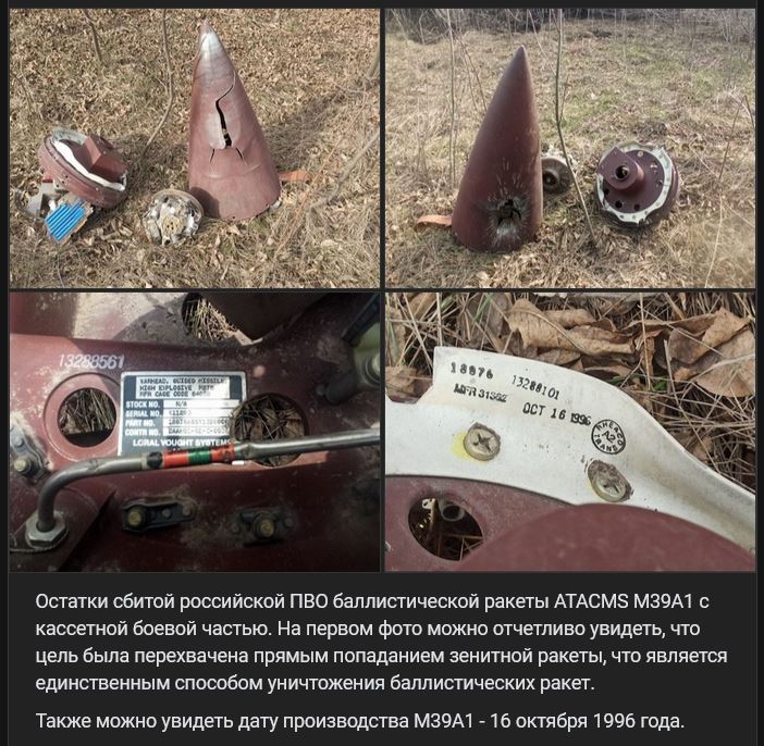

Pohľad na tú druhú stranu
Zvyšky balistickej rakety ATACMS M39A1 s kazetovou bojovou časťou, ktorú zostrelila ruská protivzdušná obrana (PVO). Na prvej fotografii je jasne vidieť, že cieľ bol zasiahnutý priamym zásahom protilietadlovej/protiraketovej rakety, čo je jediný spôsob, ako zničiť balistické rakety. Vidíte aj dátum výroby M39A1 - 16.10.1996.

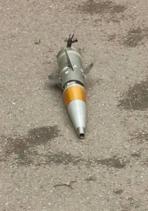

Pozostatky najnovšej ruskej PVO rakety krátkeho doletu TKB-1055 (ТКБ-1055) pre PVO systémy Pancir-S1 (Панцирь-С1), Pancir-SM (Панцирь-СМ), Pancir-SMD-E (Панцирь-СМД-Е) nájdený v nedeľu 20.07.2025 ráno v Zelenograde (Зеленограде) v Moskovskej oblasti po odrazení ďalšieho náletu ukrajinských BPLA-kakikaze.
ZUR 19Ja6 (19Я6) / TKB-1055 (ТКБ-1055) / Gvozď (Гвоздь) , zóny ničenia cieľa na vzdialenosť od 500 do 7000 m, vo výške od 15 do 5000 m. Maximálna rýchlosť napadnutých vzdušných cieľov - 1000 m/s, maximálna rýchlosť - 820 m/s. Bojová časť - trieštivo-trhavá (осколочно-фугасная). Tieto rakety majú BČ v strednej časti, ktorá je sfarbená žltou farbou, t.j. navádzací a riadiaci blok je aj po správnom použití "vcelku".

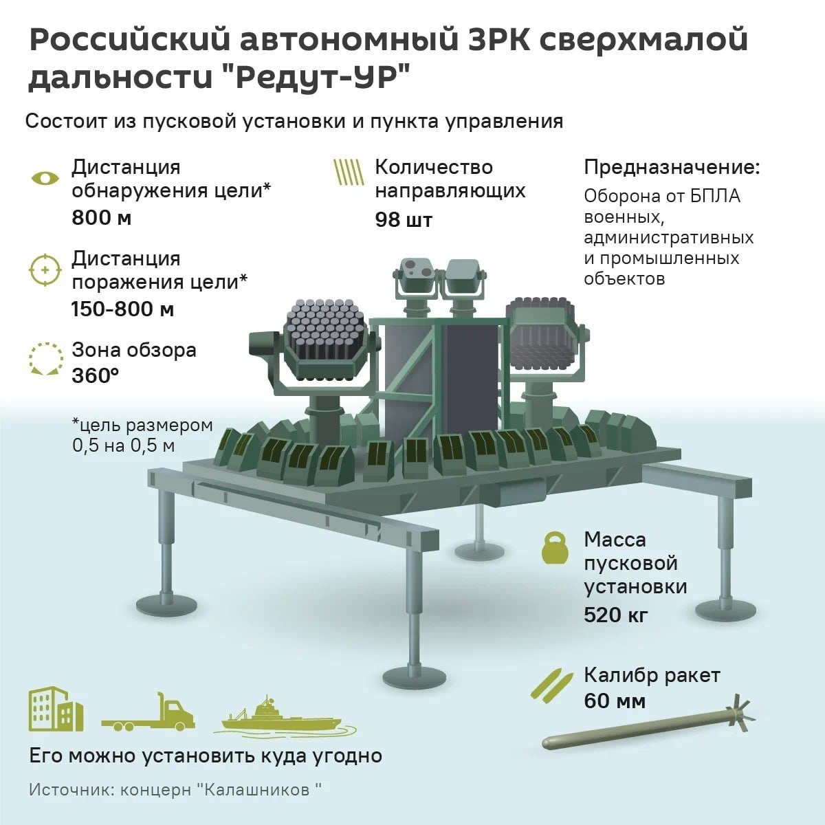

Příspěvek od skflanker_ » 14 srp 2025, 07:30

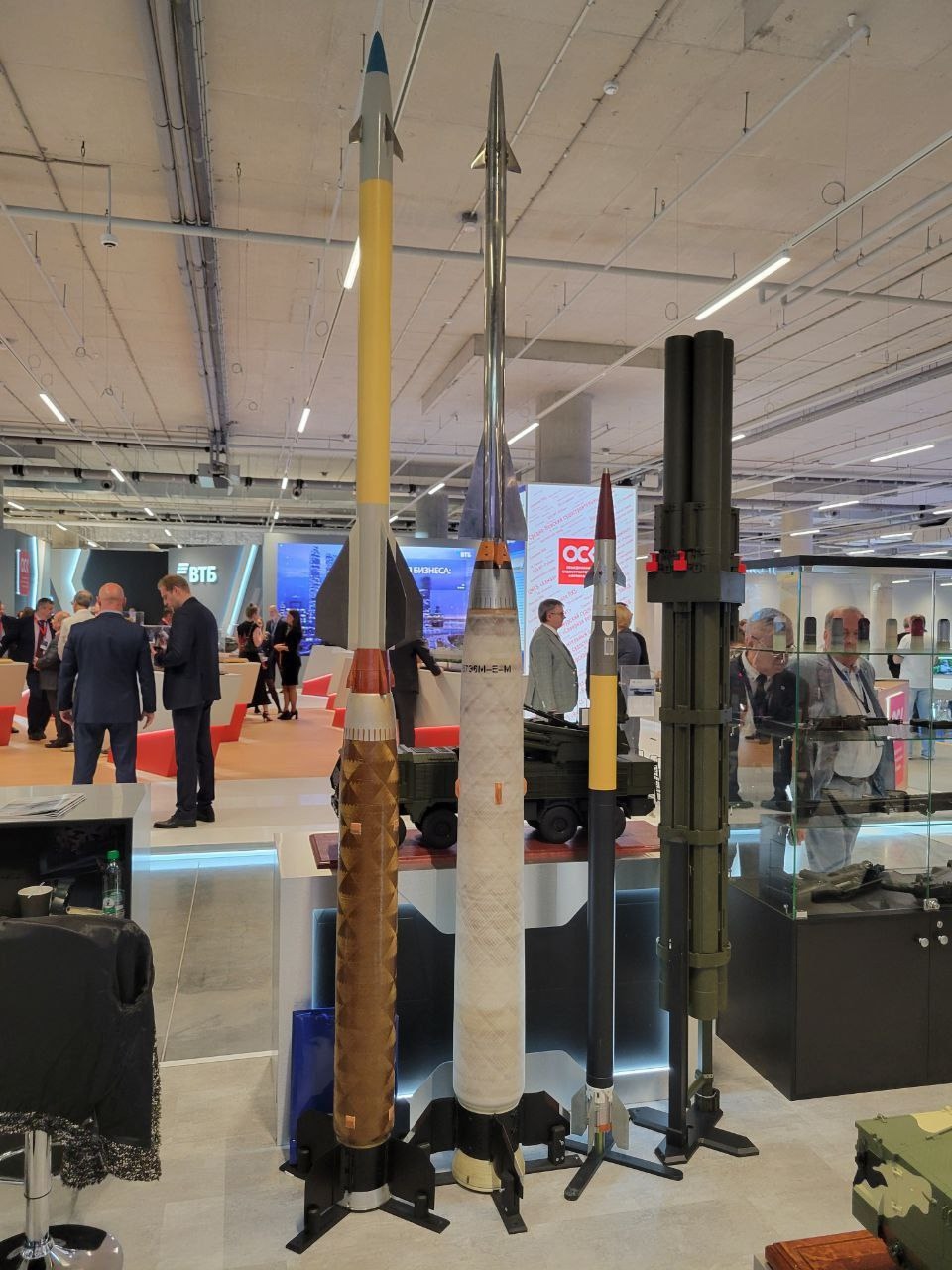

Koncern Kalašnikov (Калашников) predstavil protivzdušný raketový komplex s mimoriadne malým dosahom Redut-UR (Редут-УР), ktorý má byť efektívnym a ekonomickým riešením na boj proti bezpilotným lietajúcim aparátom (BPLA) a iným malým vzdušným cieľom.
Kľúčové charakteristiky a vlastnosti:
„Redut-UR“ (Редут-УР) je určený na ochranu dôležitých objektov pred útokmi zo vzduchu, najmä pred útokmi vykonávanými pomocou malých a pomaly letiacich BPLA. Komplex sa vyznačuje kompaktnosťou, mobilitou a jednoduchosťou prevádzky.
Vzdialenosť detekcie cieľov: 800 metrov.
Vzdialenosť zasiahnutia cieľov: od 150 do 800 metrov.
Počet rakiet v zásobníku: 98.
Hmotnosť zariadenia: 520 kg.
Kaliber rakety: 60 mm.
Zdroj https://vk.com/wall-104764077_549884 z 13.08.2025
Propagačný materiál od koncernu Kalašnikov (viac systémov a rakiet): Redut-UR, Krona-E, 2S42, rakety 9M333, 9M311, Sosna-R, Vichr-1, navádzaný 122mm projektil Kitolov-2M, Konkurs-M (9K111M4) + stanica diaľkového riadenia SŽIŠ.424411.001

Příspěvek od Alchymista » 14 srp 2025, 09:51
Ten otvor vpredu je zrejme prívod vzduchu k náporovému turbogenerátoru. Takže raketa nemá zabudované žiadne "stále" zdroje elektrickej energie, čo značne predlžuje skladovú životnosť a zvyšuje skladovú bezpečnosť.

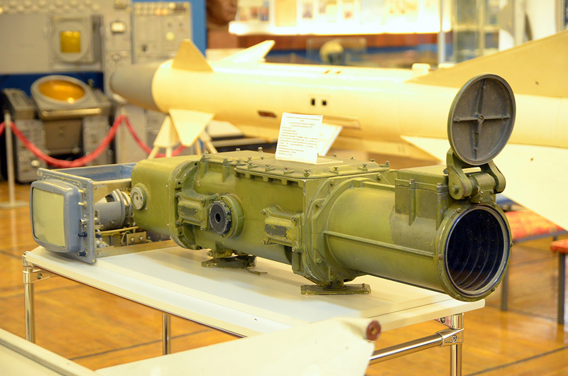

Mezi anténami je osazena výkonná tv. kamera s dosahem až 150 km. Operátoři pak místo obrazovek NRL využívají malých černobílých tv. obrazovek, opět opatřených záměrnými kříži. V případě využití navedení „po kameře“ však není známa dálka cíle, což možnosti palby omezuje.
https://www.valka.cz/SOV-S-75M-Volchov- ... ine-t79150
Na valka.cz je popis S-75 Volchov u Optického navedeni=kamerový systém KARAT uvedený dosah 150km. Zdá sa mi to akosi veľa i keby to bolo za ideálneho počasia. Myslíte že je to reálne?
Na tom systéme som slúžil, ale obraz zo zapnutej kamery som nikdy nevidel. :sad:

Ten uvedený dosah je maximální radiolokační. Onen kamerový kanál se používal pouze při střelbě na cíl, který odpálil protiradiolokační rakety. V tom okamžiku se vypínal radar, aby se snížila přesnost zásahu rakety. Mělo to jistá omezení, ale bylo to vcelku funkční řešení. Odzkoušeno v reálném boji. BTW, stejný systém měl i S-125M.
Ten optický systém měl jednu zvláštnost - vertikální rozklad obrazu, ne horizontální jako běžné TV. Bylo to proto, aby se zvětšilo rozlišení obrazu (více řádků na obrazovce).

Aký dosah mala teda tá kamera? Na akú max vzdialenosť sa ňou dal viesť ciel?

Na Volchovu nevím, ale na Něvě se používal už od hranice účinné střelby, což bylo přes 20 km. Podle vlastních zkušeností ale klidně budu tvrdit, že by se dal sledovat cíl i mnohem dále. Záleží samosebou na velikosti cíle a na viditelnosti - střílelo se pouze v režimu tři body (logicky, nebyla známá vzdálenost cíle). Přesné data bych mohl i dohledat, mám tu kompletní dokumentaci od komplexu.

Tak S-75 mal PUP(prostor účinné púsobnosti) cca 50km či by to zvládla aj tá kamera netuším.

Při střelbě na velký cíl a dobré viditelnosti asi ano. Základem byla vždy radiolokační detekce a zaměření, bez toho se hledal hodně blbě. On ten systém měl vynikající optiku a světelnost a dva provozní režimy - s teleobjektivem a bez něj.

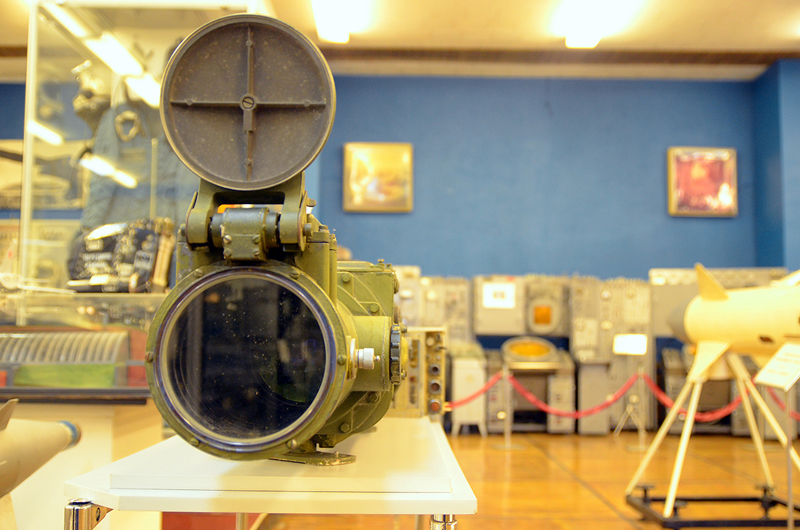

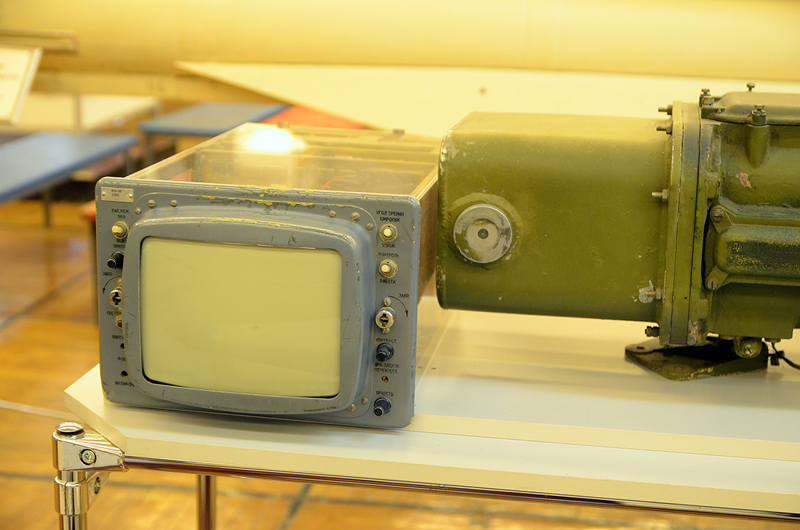

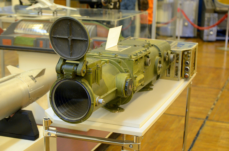

Příspěvek od Alchymista » 07 zář 2025, 00:11
https://zugunder.com/index.php?topic=104486.375
Televízny optický zameriavač RLS „Karat-2“ (9Ш33А)
Skúsenosti z bojových operácií na Ďalekom východe a v DRV ukázali, že na zníženie účinnosti ZRK pri prelomení protivzdušnej obrany nepriateľ aktívne používal aktívne rádiové rušenie. Rušenie bolo vykonávané ako špeciálne vyčlenenými lietadlami, tak aj lietadlami, ktoré boli súčasťou údernej skupiny. Na potlačenie protivzdušnej obrany sa široko používali protilietadlové strely (AGM-45 „Shriek“, „HARM“ a iné), ktoré boli navádzané na zdroj rádiového žiarenia, t. j. na antény radaru. V súvislosti s tým bolo potrebné zabezpečiť efektívne použitie protivzdušnej obrany v nových podmienkach. Jedným z opatrení bolo vybavenie protivzdušnej obrany televízno-optickým kanálom na zameriavanie cieľa. V dôsledku toho bolo možné viesť boj bez zapnutia rádiových vysielacích zariadení (len počas denného času a pri vizuálnej viditeľnosti). Televíznymi optickými zameriavacími zariadeniami bolo vybavených viacero komplexov: polostacionárne, objektové protivzdušné obrany, S-75M4, S-125M1; vojenské protivzdušné obrany „Krug“, „Tor“, „Buk“, „Osa“ a iné.
Konštrukčne sa „Karat-2“ skladal z televíznej kamery KT-53, videoprijímača VPU-44 a medziblokov P-54. Obraz cieľa sa premieta objektívom (ohnisková vzdialenosť 150 alebo 500 mm) na svetlocitlivú vrstvu vidikonu, ktorý prevádza optický obraz na videosignál. Zosilnený videosignál sa privádza do video prijímača, kde sa na obrazovke elektrónovej trubice vytvára televízny obraz. Optická os televíznej kamery sa zhoduje s elektrickou osou stanice navádzania rakiet. Pri sledovaní cieľa operátori RLS ovládajú polohu antén vo vertikálnej a horizontálnej rovine a zosúlaďujú stred kríža s obrazom cieľa na obrazovke VPU, čím sa zabezpečuje smerovanie zameriavacej direktívy na cieľ. Pri testoch systému „Karat-2“ vybaveného objektívom s ohniskovou vzdialenosťou 500 mm sa zistilo, že stíhačka MiG-17 je detekovateľná na vzdialenosť 27 km a bombardér Tu-16 na vzdialenosť 70 km.
Zdroj: Správa vojenskej jednotky 29139 o výsledkoch externých testov komplexu S-125 s teleoptickým zameriavačom „Karat-2“.

Příspěvek od petrp » 07 zář 2025, 00:19
Díky Alchy - už sem to tady hledal... :lol:
Faktem je, že ta optika byla famózní a princip vert. rozkladu byl geniální nápad. :idea:

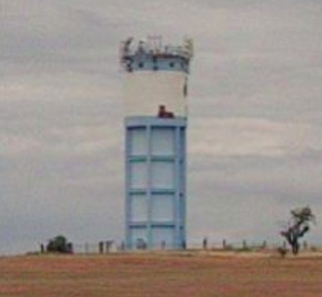

PS: Změřil jsem vzdálenost, na kterou jsem ho seřizoval při údržbách. Dělalo se to zachycením pozemního cíle do radarového aut. sledování a pak se podle toho seřídila kamera. V mém případě to byl vodojem vzdálený 19 km, který úplně zaplnil obrazovku operátora sledování...

Vodojemy mávali objem tuším 200m3 - tomu zodpovedá zhruba priemer 7,5 metra...

vodojemy(tie družstevnícke na stožiari) cca 80 až 120m3

To by dávalo priemer ~5,5 - 6 metrov...
petrp - vertikálneho? Teda po stĺpcoch, nie po riadkoch ako televízia? Akú to malo výhodu? Lepšie využitie rozlíšenia obrazovky?
Příspěvky: 19285
Re: RF - Prostředky PVO
Příspěvek od petrp » 07 zář 2025, 09:07
Vertikálního - na plochu TV se vešlo více řádků a tím se značně zvýšilo rozlišení obrazu a ten byl perfektně kontrastní.
Co se týče toho zaměřovacího vodojemu:
on je trochu specifický svojí konstrukcí - je zděný a má podobu radoby koutových odražečů - byl tedy velmi vhodný pro radiolokační sledování a byl jasně zřetelný i v ostatních pozemních odrazech. Při zapnutí aut. sedování se radar opravdu zastavil přesně na jeho odrazu a ani se nehnul. Klasický vodojem je kulatý a tudíž má odraz velmi malý, má totiž takovou trochu stealth konstrukci. :D
