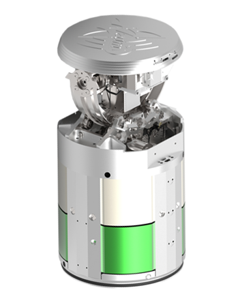

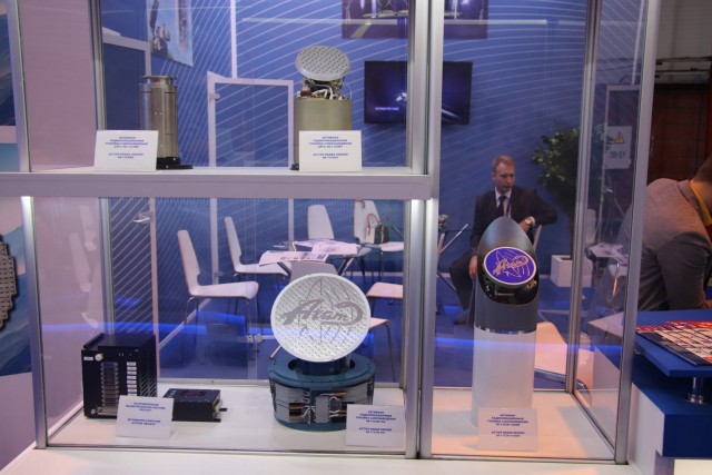

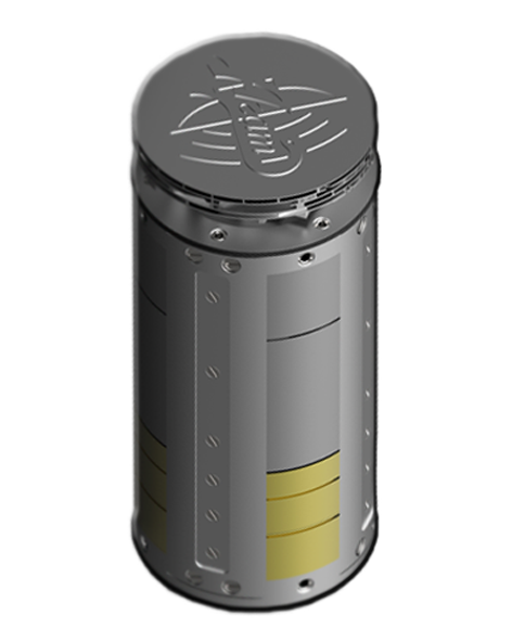

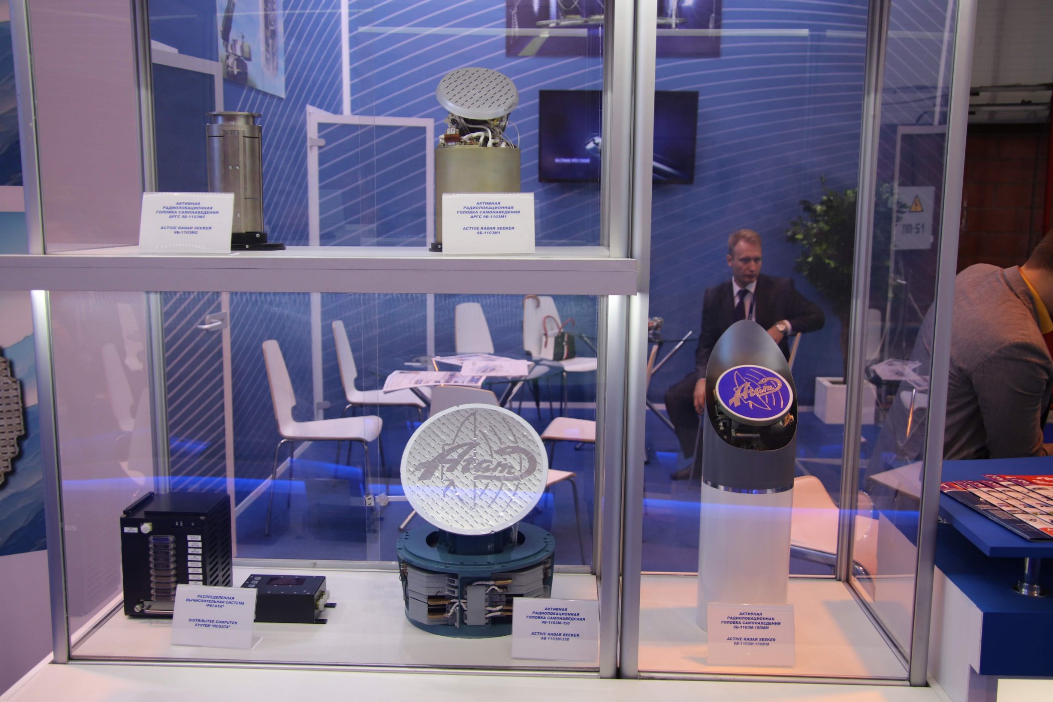

To vypadá na nepohyblivou AESA anténu - Aktivní radarová naváděcí hlavice 9B-1103M2 na MAKS 2019 (vlevo nahoře)
Mají vizualizaci i na webu, ale odkaz na TTD už nefunguje
http://siagat.ru/table/razrabotki/
Zde ještě předchozí verze M1 - 9B-1103M1 (na fotce vpravo nahoře)
Zajímavé je, že 9B-1103M2 má průměr antény 100mm, vedle M1 má průměr 150mm, dole vpravo 9B-1103M-150MM má průměr 150mm (R-77).
Takže vystavená verze 9B-1103M2-100 musí být určená do PLŘS s průměrem těla o 100 až cca 150mm (budou existovat i verze M2 do R-77M možná i do R-37M, 9M96E2, ...), ale která pak to je PLŘS s průměrem těla 10-15cm? R-77 s průměr těla 200mm to není, tam by šla verze s 150mm nebo 200mm (M2 - kompaktní blok) průměrem antény, není to ani 9M100 ta má průměr těla také 200mm, musí to být ještě o trochu menší PLŘS.
Buď je 9B-1103M2-100 určená do nových PLŘS 9M338 Toru-M2 - to je nepravděpodobné, že by měli aktivní radar (ale dost pravděpodobně je 9M338 náhrada 9M100 u S-350 a 42S6 Morfeje a pak by to smysl dávalo hlavně u toho Morfeje, mít i verzi 9M338 s aktivní radiolokační hlavicí, kdy by s ohromnou zásobou PLŘS a pevným celokruhovým AESA radarem dokázal Morfej využít na maximum přednosti v podobě i násobně většího počtu současně postřelovaných cílů s dynamickým zapojováním PLŘS s aktivním RL do vedení své bojové činnosti), ta má průměr těla 180-190mm (nikdo to přesně neví, ví se jen, že kontejner má průměr 240mm), nebo to musí být nějaká neznámá ještě menší PLŘS, pro kterou je verze 9B-1103M2 s průměrem 100mm určená.

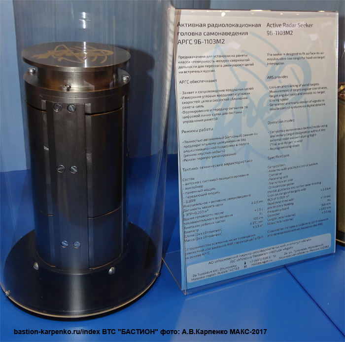

Tohle je leták té radarové hlavice 9B-1103M2 na MAKS 2017. Podle toho je to radarová aktivní hlavice pracující v Ku pásmu a určena pro rakety země-vzduch s ultra krátkým dosahem pro ničení cílů na příletu - vstřícném kurzu. Takže to bude hlavice určená de facto pro antirakety.
Příspěvky: 22064
Re: Rakety vzduch-vzduch/země
Příspěvek od puma » 05 zář 2019, 22:28
Když je to od Agatu, a je to derivat 9B-1103 (modernizace), co se používá i v nových střelách vzduch-vzduch, bude to i pro ně.
Potvrzuje to i Karpenko.
Moskevský výzkumný ústav „Agat“ na mezinárodním salonu MAKS-2019 opět představil nové radarové naváděcí hlavice 9B-1103M1 a 9B-1103M2 pro střely vzduch-vzduch a zem-vzduch. Poprvé byly hlavice představeny na předchozím salonu MAKS-2017 v Žukovském. Přestože uplynuly dva roky, o těchto hlavicích prakticky neexistují žádné informace.
Obě aktivní radarové naváděcí hlavice lze instalovat na rakety "vzduch-vzduch" a "zem-vzduch" střední a krátké vzdálenosti, umožňují vyhledávání, snímání a sledování vzdušných cílů.
Mohou měřit úhlové souřadnice a úhlové rychlosti cíle a rychlost přibližování se střela-cíl, uvedli na stánku firmy. Navíc hlavice vytváří a vysílá signály přes datalink pro systém řízení střely.. Obě hlavice mohou pracovat jak ve zcela offline (aktivním) režimu podle předběžného určení cíle bez radarové podpory za letu (režim "vystřel-zapomeň"). Kromě toho, hlavice 9B-1103M1 a 9B-1103M2 jsou schopné inerciálního navádění s kanálem korekcí po datalinku.
http://bastion-karpenko.ru/9b1103m2-argsn/
O 9B-1103M2 konkrétní píšou v TTD, že radar zamkne cíl s RCS 0.003m2 na vzdálenosti větší než 2km, režim přeprogramování. Doba aktivace po předběžné aktivaci pod 1s. Váží méně než 3,5kg, délka 230mm, průměr 100mm.
Průměr antény jsem odhadl dobře, uvádí 100mm, takže by to měla být verze 9B-1103M2-100 určená opravdu nejspíš podle mě do nových 9M100, spíše ale jejich náhrady 9M338 (která je výkonnější a zcela nové aerodynamické koncepce - 9M100 je mrtvý projekt) primárně pro nový komplex 42S6 Morfej - vzhledem k jeho primární úloze, zachycení velkých leteckých úderů vzdušných prostředků napadení s extrémně malým RCS (křídlaté rakety, klouzavé bomby o malém průměru atd) do letounových PLŘS krátkého dosahu, nemá moc smysl dávat tak malé radiolokační hlavice, ale to neznamená, že třeba R-37M a R-77M už nemohou mít tyto nové verze M2, minimálně by ta pevná anténa a modernější technologie ušetřila 1-3kg (9B-1103M-150MM z R-77-1 váží pod 8kg) na hmotnosti a to je větší dolet nebo větší boj. hlavice.
Ani bych nazavrhoval možnost u 9M338: s aktivní RL hlavicí primární určení pro Morfej (co bude hlavně stacionární) a sekundárně pro mobilní baterie Torů-M2 přikrývající motostřelecké jednotky i za pochodu, kdy se u nich zvedl s 9M338 počet PŘLS na vozidle z 8 na 16ks, kdy cca 25% palebného průměru vozidla by byla (4ks) 9M338 s aktivním RL, tak aby to bylo jednak ekonomické ale i efektivní, kdy by to umožňovalo v kritických situacích (hrozící zahlcení baterie) navýšit počet současně postřelovaných cílů na vozidlo z 4 (radarově poloaktivně naváděných PLŘS) na (+2 až +4 PLŘS s aktivním RL současně naváděných jen po datalinku) dle situace, pak by to u klasické baterie Torů-M2 - 4 vozidla, dávalo počet současně postřelovaných cílů jednorázově navýšitelný na až cca 32 cílů, a ve "dvou salvách" na až 24 cílů vs 16 cílů současně postřelovaných jen s pomocí radarově poloaktivně naváděných PLŘS 9M338). Výhoda by byla, že by šlo poměr PLŘS s poloaktivním a aktivním radarovým naváděním škálovat dle potřeby, protivník by nikdy nemohl jistě vědět, co je zrovna naloženo za mix PLŘS na vozidle XY a zahlcení baterii Torů-M2 by bylo podstatně složitější a náročnější.

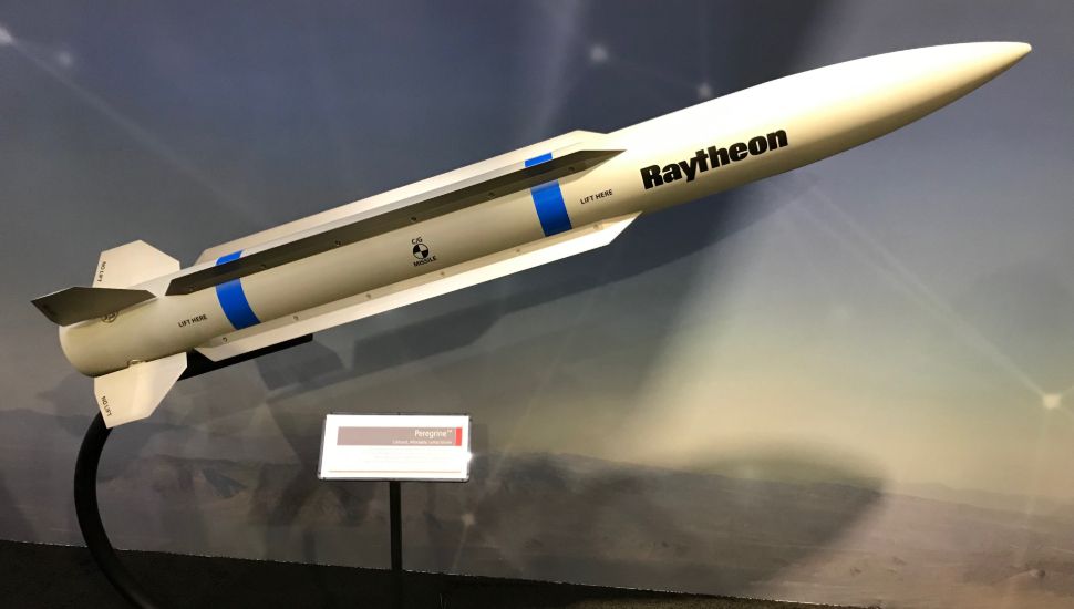

Raytheon představil novou raketu typu vzduch-vzduch středního doletu zvanou Peregrine
Společnost Raytheon tvrdí, že Peregrine bude mít alespoň stejný dosah jako AMRAAM a manévrovatelnost Sidewinderu, ale při rozměrech pouhých šest stop dlouhé (1,8m) a 150 liber (68kg) vážící střely.
"Bude to PLŘS kategorie "za středním dosahem". Taková, která dokáže všechno od "krátkodosahové" přes "mimo vizuální dosah" až po "za středně dosahovou" střelu.
"It will be beyond-medium-range. I can’t go into specifics, as you can appreciate," Raytheon's Noyes told FlightGlobal. “But it can do everything from short-range to beyond-visual-range to beyond-medium-range."
PLŘS má mít dále 3-režimovou samonaváděcí hlavici a nový raketový motor.
Extrémní manévrovatelnost střely Peregrine je podle magazínu Flight Global dosaženo vektorováním tahu. Tato funkce je odvozena z technologie vyvinuté pro AIM-9X.
Stealth stíhačky F-35 a F-22 tak budou moci nést ve zbraňových šachtách dvojnásobek BVRAAM než dosud.

Dosah a výkony to bude mít jak cca R-74M2 (45km), jen při odpalu na velké výšce a s letem po kvazibalistické trajektorii a na vstřícný cíl na obdobné výšce to doletí tak na 50-60km, v kombinaci s aktivním radarovým naváděním to bude jistě zajímavé v této hmotnosti, dál to ale těžko doletí s tak malou hmotností. V nízké výšce to bude mít dosah cca 2x větší jak R-60M, ze zadní polosféry to nedožene letoun letící >900km/h vzdálený víc jak 5-7km, v nízkých výškách se dosah PLŘS snižuje skoro 3x.

Tiež mi neliezlo do hlavy že zrazu z podstatne menších rozmerov a váhy dokážu docieliť výkony podstatne väčších rakiet. Čo vynašli nejaké nové raketové palivo alebo tam dali náporový motor?
Příspěvky: 10060
Příspěvek od Skeptik » 25 zář 2019, 23:50
Takže si to shrňme.
Bude kratší a lehčí než AIM-9X a bude současně stejně manévrovatelná (pevnost konstrukce), rychlejší (vyšší spotřeba) a bude mít mnohem větší dolet.
Evidentně tedy nebude mít výbušnou hlavici (AIM-9X má při hmotnosti 85,4 kg hlavici 9,4 kg)
Hmmm, uvidíme ...

Na náporový motor to nemá nikde sání vzduchu a booster na urychlení střely (900km/h by nestačilo). R-74M2 má při 105kg dosah až 45km na vstřícném kurzu a odpalu na velké výšce při klasické trajektorii letu, pak 68kg střela bude mít při klasické trajektorii letu dosah max. tak 30-35km v nejlepším případě (a to ji ještě moc fandím), ale při kvazibalistické dráze se dolet dá prodlouží o cca 50-60%, což je tak 50-60km. Pokud to bude mít aktivní radar, tak na kratší vzdálenosti to bude létat po klasické dráze a pro dosažení většího dosahu po kvazibalisticke dráze (kdy bude výhoda v závěrečné fází narůstající kinematická energie při pozvolném sestupu z výšky kolem 20km), žádné záhady bych v tom nehledal, ne náhodou poměr délky střely vs průměr je podobný R-33 a R-37M, protože je to daleko optimálnější pro let po kvazibalistické dráze než dlouhá střela s malým průměrem.
