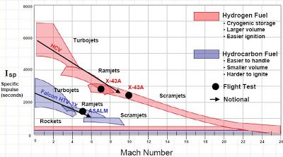

Hypersonický strela by mala mať "atmosferický", náporový alebo Scramjet, nie raketový motor. Dôvod je pomerne jednoduchý - zásoba raketového paliva a okysličovadla je v letovom stupni alebo v hlavici veľmi obmedzená objemom, takže je veľmi obmedzená aj doba práce raketového motoru. Ramjet alebo Scramjet poskytne s rovnakým množstvom paliva a pri porovnateľnom ťahu dobu práce 3-5 krát dlhšiu a teda 3-5 krát dlhší aktívny úsek dráhy. Dobre to vidno aj z tohoto grafu:
Motor SSME (LH+LOx) má špecifický impulz 452 sekúnd vo vákuu (a 366s pri hladine mora), a je prakticky nezávislý na rýchlosti.
(RP+LOx motory dosahujú Isp 350-360s vo vakuu a 250-290s pri hladine mora)
Scramjet na uhlovodíkové palivá sú schopné v súčasnosti v oblasti do Mach 8 dávať Isp > 1000-1200s a v oblasti do Mach 10 stále 700-900s, Scramjet na vodík a vodíkové zmesy dosahujú aktuálne v oblasti "nad Mach 5-6" Isp 2000-2500 sekúnd - už dnes viac, ako je v tejto oblasti teoretická medza pre uhlovodíkové palivá. Problémom ale je, ako obvykle, veľmi nízka hustota tekutého vodíka, takže sú vyžadované objemné a ťažké kryogénne nádrže - klasické uhlovodíkové palivo je pri zohľadnení potrebnej hmotnosti a objemu nádrží účinnejšie.
Edit: tento graf sa dá interpretovať aj trochu inak - ako približná ukážka, akú diaľku preletí "motor" na jednotkové množstvo vezeného paliva.
Ešte iné zobrazenie špecifického impulzu pre uhlovodíkové a vodíkové motory - ukazuje dokonca Isp vodíkového scramjet v oblasti nad Mach 6 až takmer ku 3000 sec a v oblasti Mach 10 stále na 2000 sec
Graf špecifického impulzu pre uhlovodíkové a vodíkové reaktívne motory
