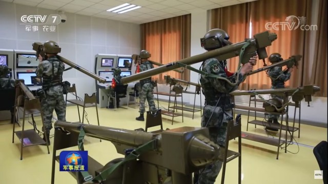

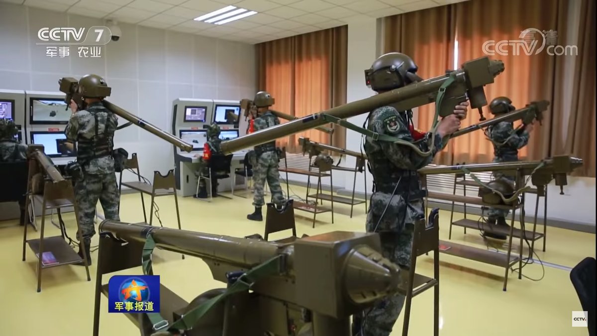

Čínsky simulátor pre výcvik obsluhy PVO
Zdroj https://twitter.com/sig8492/status/1005424942895132672 z 09.06.2018
Foto:
Foto:
