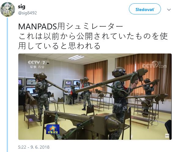

Re: Přenosné protiletadlové komplety (MANPADS)
Napsal: 17 čer 2018, 15:39
od skflanker_
Čínsky simulátor pre výcvik obsluhy PVO
Zdroj https://twitter.com/sig8492/status/1005424942895132672 z 09.06.2018

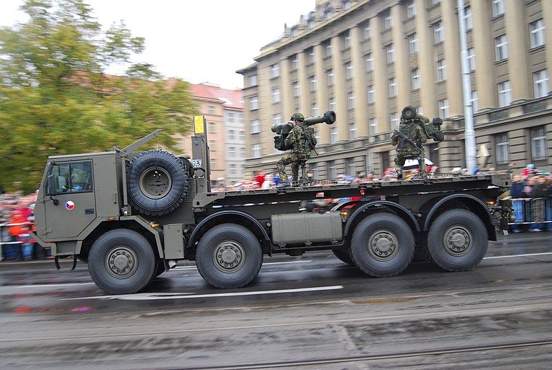

Re: ☕ České reálie
Napsal: 07 led 2023, 17:36
od mirekcafa
Drony útočí… Jak a čím by reagovala česká armáda...mají to vymakaný na těch sedačkách :zed:
https://www.seznamzpravy.cz/clanek/tech ... .seznam.cz
Re: ☕ České reálie
Napsal: 07 led 2023, 17:42
od Alchymista
eeee... to sú všetky dve? Alebo majú u vodiča schovanú aj tretiu?
perla z odkazovaného článku:
- je jenom jednokanálový (může současně působit pouze na jeden cíl)
Jednou raketou sa na dva ciele pôsobí fakt blbo....
Re: ☕ České reálie
Napsal: 07 led 2023, 18:49
od mauler
Oni myslely MSHORAD že má 3 odpalovací kontejnery,zároveň ale může navádět pouze jednu střelu a tím se ta výhoda že má připravených víc střel k použití jaksi anuluje.Holt musí mít AČR víc MSHORAD jak protivník dronů :lol:
Re: ☕ České reálie
Napsal: 07 led 2023, 19:16
od gandalf
To že může mít za zády kolegu nevadí? Ono to asi startuje mimo "mimo rouru" - je to jen vymeteno .....
Re: ☕ České reálie
Napsal: 07 led 2023, 19:24
od zmiri
Fakt u této debility z fotky něco řešíte vážně? Mě by třeba zajímalo, co se stane, když řidič zašlápne brzdu. Nebo naopak šlápne na plyn :blbec:
