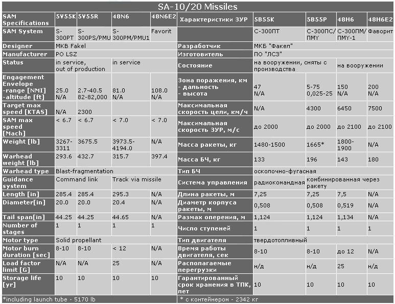

Parametry S-300PMU/400
Rakety pro S-300

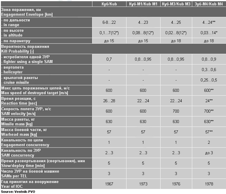

Parametry Patriotu jsou výše, KUB je tady:
Rakety pro KUB se vyrábí v Rusku, u nás Retia modernizovala elektronické a radarové vybavení komplexu, detaily okolo Retie zná asi nejlépe Beda.
Je tady jedno velké ALE...
Parametry dosahů raket jakéhokoliv typu jsou sice hezké, ale základním parametrem jakéhokoliv komplexu je schopnost detekce cíle v závislosti na jeho efektivní odrazné ploše (RCS). Pak přichází na řadu jejich schopnost sledovat vysoce rychlé, nebo manévrující cíle a teprve poté přichází na řadu raketa, její rychlost a schopnost manévrování - její odolnost proti vysokým G, než se rozpadne, případně zapracují její omezovače výchylek kormidel.
Teprve tady se pak začneme bavit o tom, co ten-který komplex opravdu dokáže. Je ti celkem k ničemu raketa s dosahem 200km, když radar cíl "uvidí" až na 25 km... :idea:
U Patriotu se uvádí pouze "low-RCS targets", ale nikde se neuvádí, kolik to je... :mrgreen:
