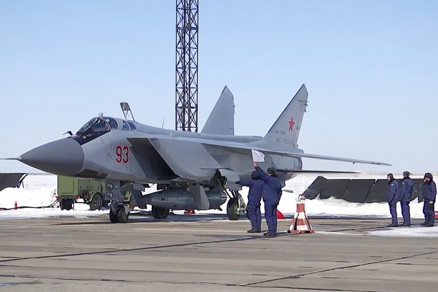

Podľa tých stĺpov na osvetlenie by sa mohlo jednať o letisko Achtubinsk (Ахтубинск).
Na RU diskusiách uvádzajú, že pri bojových letkách sú takto upravené stroje MiG-31BM červená 06+91+92+93 a 94 = 5 strojov (ide o podtrupové závesníky)
Teraz by sa zišiel funkčný https://russianplanes.net/ kde by sa podľa čísel dala zistiť dislokácia týchto mašín.

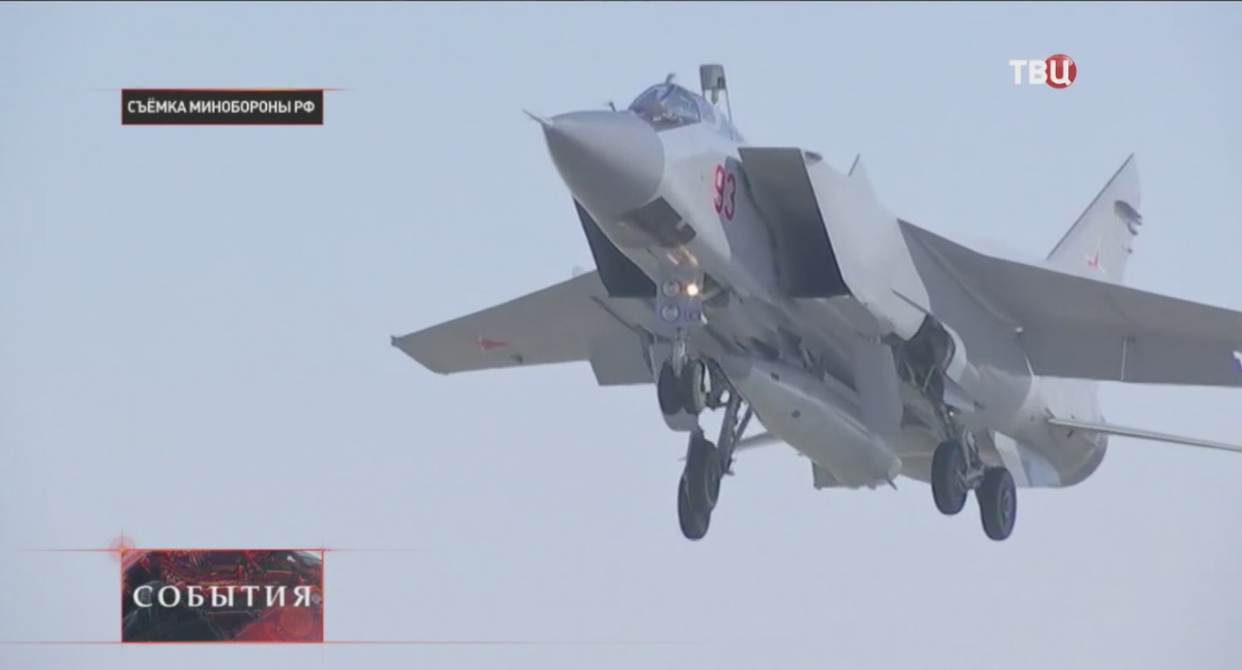

Příspěvek od skflanker_ » 11 bře 2018, 16:36
MiG-31BM + Kindžal:

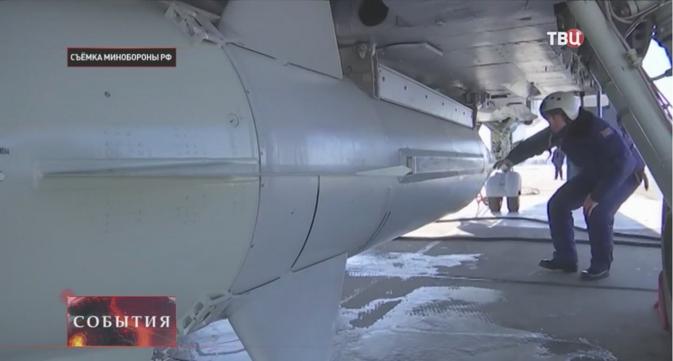

Příspěvek od nine_mike » 11 bře 2018, 17:08
Načo môže slúžiť ten vystupujúci pás pozdĺž boku strely?
Příspěvky: 12766
Re: Hypersonické zbraně - RF
Příspěvek od kenavf » 11 bře 2018, 17:09
nine_mike píše:
11 bře 2018, 17:08
Anténa?
Příspěvek od Alchymista » 11 bře 2018, 17:10
väčšinou je v ňom kablovačka - vedie "okolo" raketového motoru od prednej časti strely s elektronikou a energetickými zdrojmi do zadnej časti okolo trysky, kde sú kormidlové pohony.
Do spalovacej komory výkonného raketového motoru sa žiadne "drážky" nerobia - výrazne to znižuje pevnosť spalovacej komory a zhoršuje aj iné vlastnosti motoru. Podobne sa obchádza aj bojová časť, prakticky z rovnakých dôvodov.
kenavf - antény sú zrejme tie hnedočervené obdlžniky.
A niečo skrývajú - niečo zaujímavé je rozmazané v strednej časti strely, v oblasti prechodu z prednej kuželovej časti strely do valcovej časti trupu. Je ale vidieť, že je tam "dvojitý zlom" - a teoreticky by tam mohli byť umiestnené vstupy vzduchu pre raketonáporovú pohonnú jednotku.
K odpalu na videu - odpal bol pri nadzvukovej rýchlosti - podľa rýchlosti, ako sa vzďaluje odhodený zadný diel pred zapálením motora. A zadný diel má jedinú funkciu - nesie doplnkové krídielká, ktoré stabilizujú strelu po odhodení.

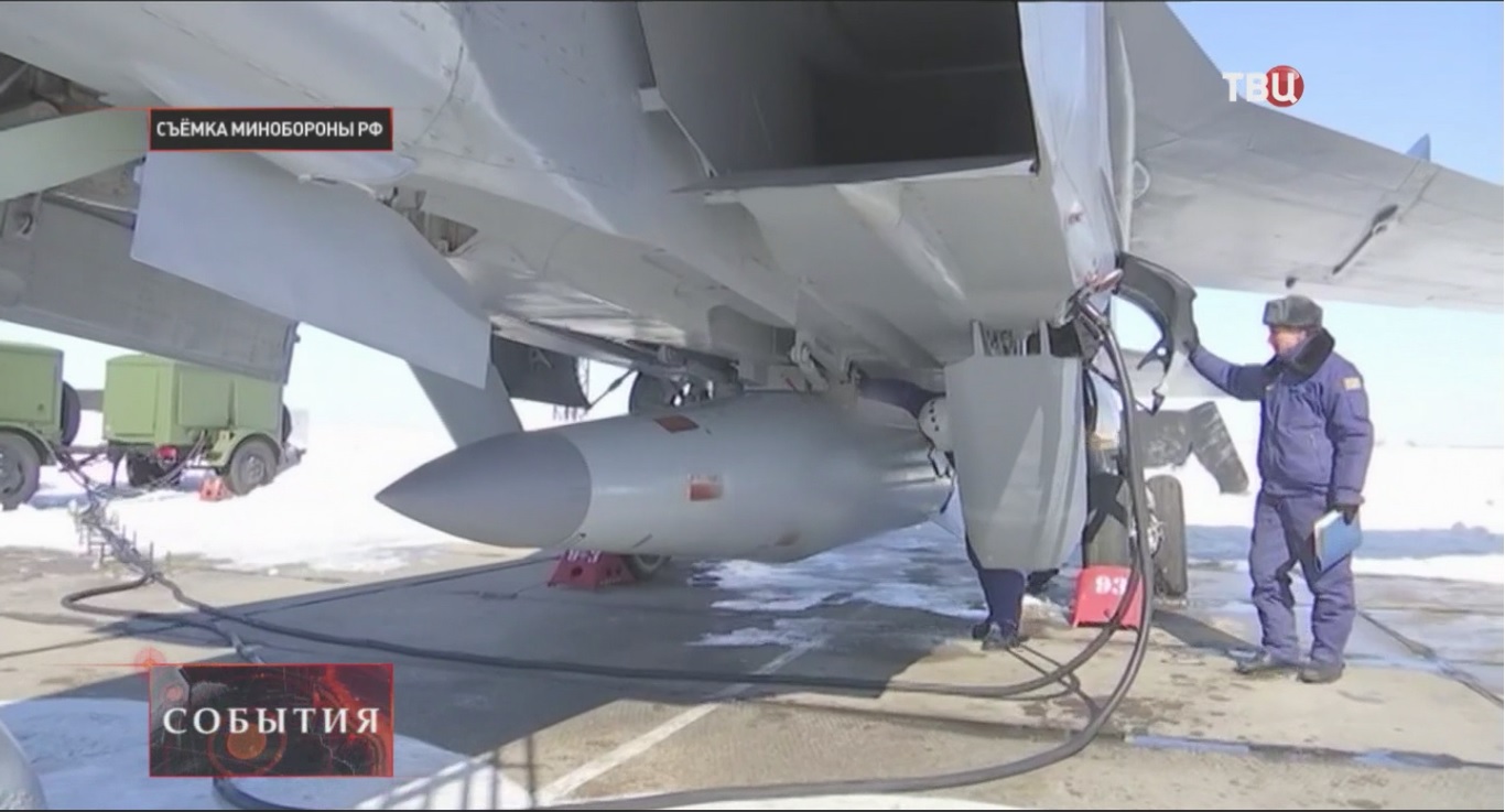

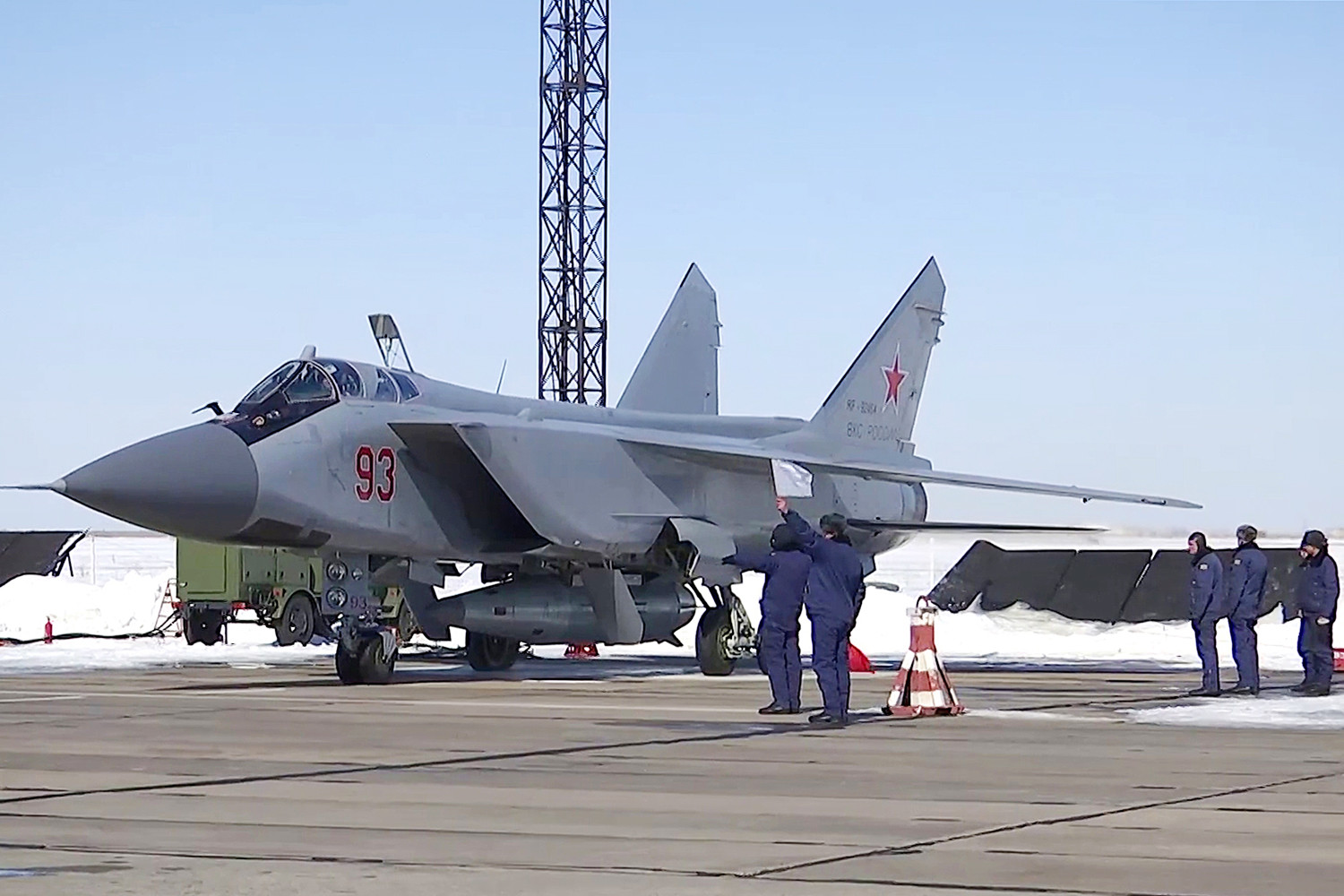

Ohľadom zavesenia Ch-47M2 Kinžal (Х-47М2 "Кинжал") pod MiG-31BM, tu foto po návrate:
Ono to možno bude aj tak, že ide o "zdvojené AKU" - to AKU pre Ch-47M2 bude upevnené po oboch stranách v 2 šachtách (závesných bodov) pre polozapustené R-33/37.

Příspěvek od skflanker_ » 11 bře 2018, 19:31
Vo videu "retušovali" časť na rakete, na RT je foto červená 93 s raketou a to už retuš nie je:
Zdroj https://cdni.rt.com/russian/images/2018 ... 8b459b.jpg
Je tam "obdĺžnikový" otvor / kryt / sanie pre hyperzvuk po vyhorení pevného paliva "urýchľovacieho" stupňa

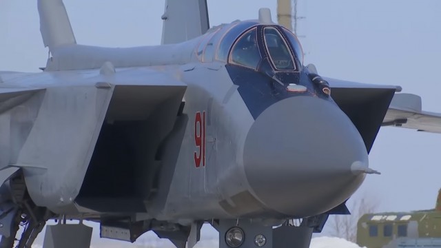

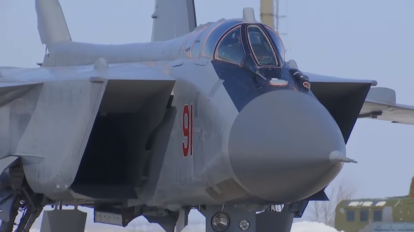

Nějaký nápad, proč na tom videu po odpalu Kinžálu a odvalu MiG-31 "rozmazali" i letadlo?
Příspěvek od Alchymista » 11 bře 2018, 20:13
Aby si neprečítal číslo stroja...
V 1987 sme mali jeden nový Albatros asi mesiac lebo dva postavený pri ostrej hotovosti a podvesený APU P-62 a raketami R-60. Konektor apu bol pekne zakrytý šroubovanou krytkou... Poctivo sa na ňom robili práce prípravy do ostrej hotovosti, rakety sa zvesovali a navesovali, aj riadne menili do ŠTO. Akurát v hotovosti nikdy sa raketami nelietal... Evidentne sa hralo pre niekoho divadielko, pretože ako zbrojári sme vedeli, že je to síce nové ZA, ale zástavbu nemá urobenú.
A to isté platí o Mig-31 - koľko - a ktoré - majú príslušnú zástavbu?

To nedává smysl.
a) při vzletu jsou čísla obou MiG-31 jasně vidět
b) čísla jsou v přední části stroje, ale rozmazaný je střed, prostor závěsníku

On to žádný scramjet taky není, je to prostě jen balistická střela (takový zmenšený Iskander-M), ten má normálně rychlost Mach 7 a to startuje ze země, tak tady připočítejte odhoz při cca +M2-2,5 ve stratosféře a už jste skoro na těch M10. Divné jsou ale ty "obdélníky" na povrchu, to vypadá a je rozmístěné, jak bezkontaktní zapalovače, otázka je na co by to bylo dobré při útoku na loď či pozemní cíl, jediný smysl by to dávalo při útoku na vzdušný cíl, nasávací otvory pro scramjet to asi nebudou.
