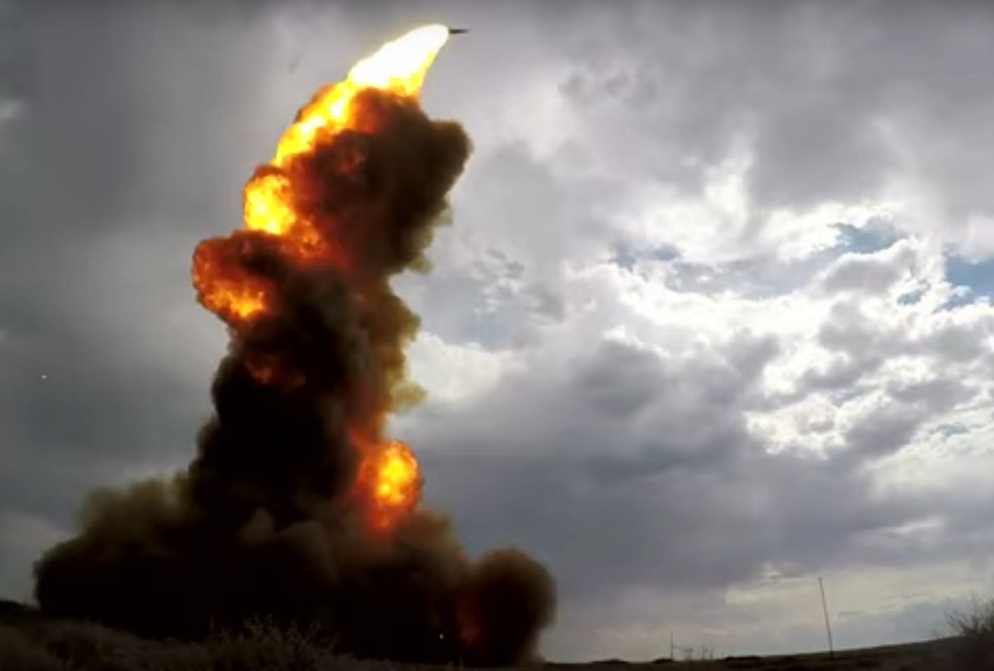

Re: RF - Proti-raketová a proti-družicová obrana
vizuálne sa mi zdá rýchlejšia, s vyšším zrýchlením, ako predošlé štarty - ale môžu to robiť aj tie nízke mraky

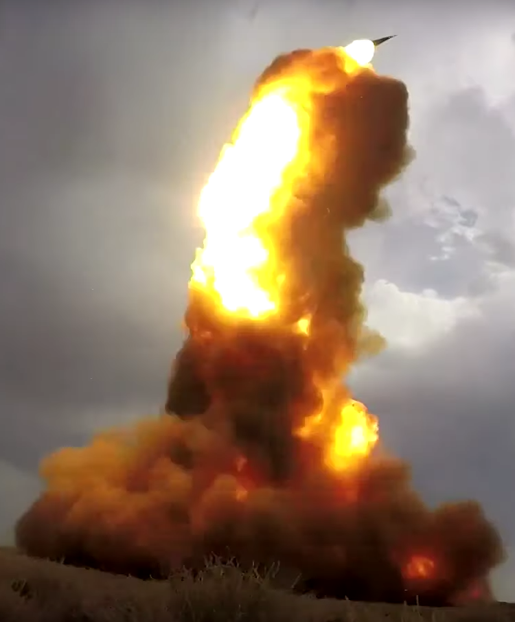

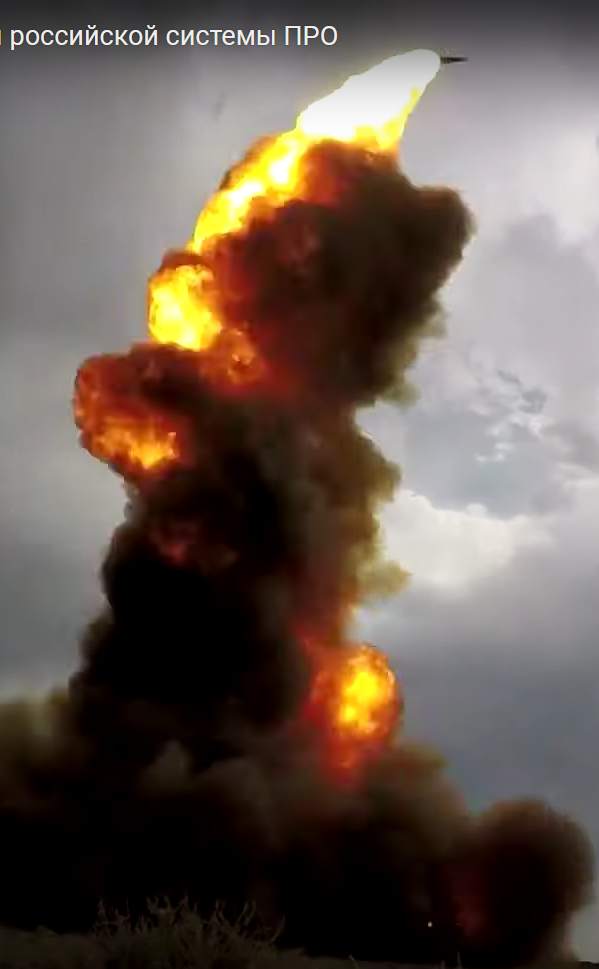

- Příspěvky: 55740

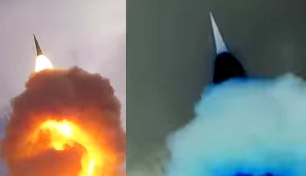

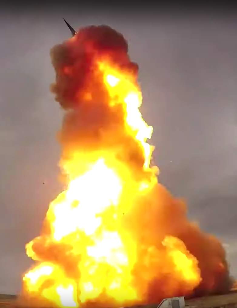

Ďalší test "novej antirakety" na Sarišagan - evidentne manéver s vysokým zrýchlením/preťažením
čo by mohla byť žiariaca bodka na tele strely? riadiaci motor/tryska? výtok plynov z palubného generátora? screenshot z nasledujúceho momentu, keď rakety výjde z dymu, sa mi urobiť nepodarilo toto je podľa mňa dôkaz, že hlavná tryska motora je plne pohyblivá

nie su na tej fotke vidiet stabilizacne trysky okolo taziska rakety, ktore ju prave naklapaju do smeru? a plamen je stoceny zvhladom k rychlosti rakety ... ? nebolo by to prilis velke pretazenie na mechanizmus natacania trysky motora?Alchymista píše: ↑02 črc 2019, 15:51toto je podľa mňa dôkaz, že hlavná tryska motora je plne pohyblivá

Tak tohle je, při dané rychlosti, fakt maso.
Tady bude někoho bolet hlava a dost hodně...

IMHO nie, riadenie bude len tryskou motora (zhorí v ňom cca 7,5 tony paliva za 4-4,5 sekundy). Pohony na závese trysky budú určite "primerane výkonné" - ostatne, antiraketa "funguje" relatívne veľmi krátko, podľa jedného zdroja 12 (dvanásť) sekund, podľa druhého "menej ako 15", podľa tretieho "o polovicu kratšie ako izdelie 310" (=raketa R-3S - a tá fungovala len 21-24 sekúnd podľa výrobnej serie). Stačí to - minimálny dosah by bol 50+km... Takže pohony môžu byť pneumatické s otvoreným okruhom, vysokým tlakom a veľkými stratami tlakového média - a tým pádom rýchle a pritom stále výkonné.
A spoj/kĺb tryska - motor môže byť napríklad vyplnený tlakovou kvapalinou, takže sily ťahu motora to prenesie a pritom trenie v kĺbe bude malé.
Niečo takého neuvidíš u takmer žiadnej inej rakety

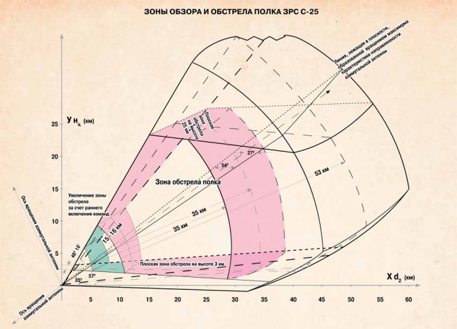

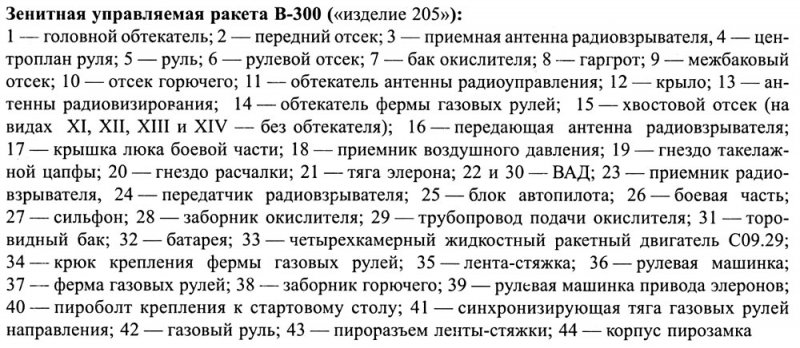

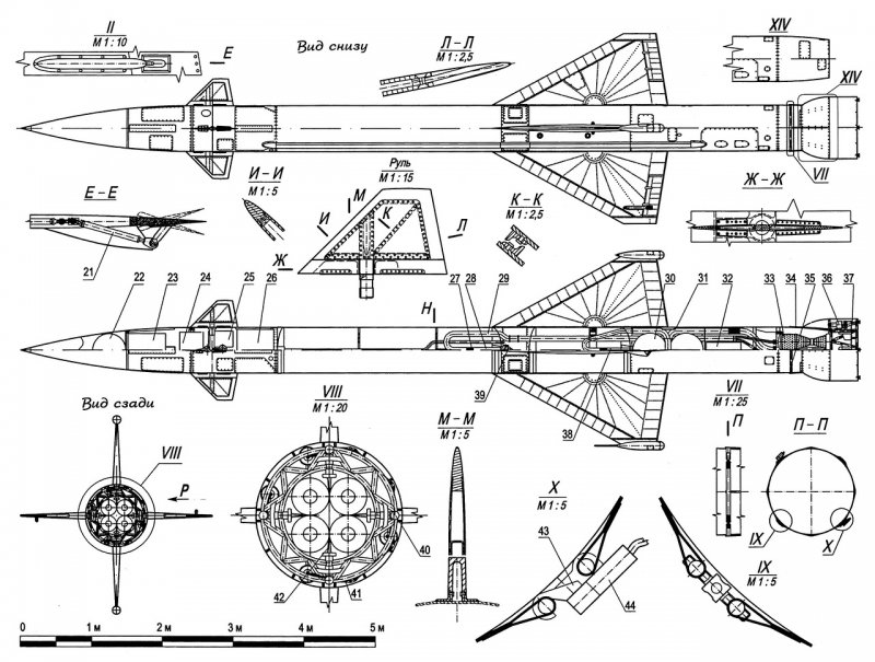

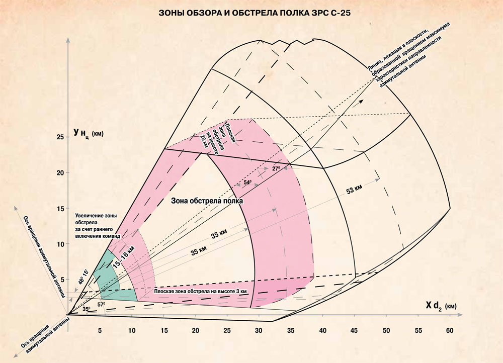

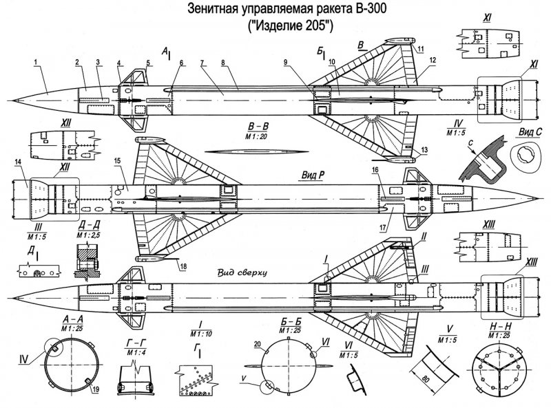

S-25 Berkut (PVO Moskvy) - raketa V-300 z roku 1955 (výrobky 205, 207, 217, 219...) - štartovacia hmotnosť ~3,4 tony (bojová časť 318-320kg), výškový dostrel 25+km, diaľkový 35+km.
Stanica navedenia V-200 bola schopná navádzať rakety súčasne na 20 cieľov, na každý cieľ 3 rakety (teda 60 rakiet z jedného postavenia - v roku 1954).
Keď o ňom píšem:
Zona prehľadu a paľby pluku ZRK S-25 (stanice V-200) raketa V-300 (izdelie 205)
Keď o ňom píšem:
