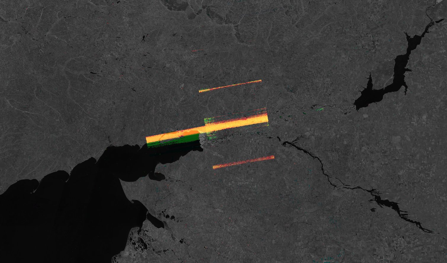

Ako prvé boli publikované pozorovania o typických interferenčných "značkách" tvaru X na pozíciách rádiolokátorov AN/MPQ-53 a 65 systému MIM-104 Patriot,
neskôr i švédskeho systému STRIL .
https://southfront.org/researcher-finds ... l-imagery/
https://medium.com/@HarelDan/x-marks-th ... 9cdb1f534b
Pomocou týchto značiek boli odhalené aj pozície izraelských systémov Patriot https://defense-arab.com/vb/threads/126992/
Neskôr (v roku 2020) boli publikované správy o sledovaní pozícií indických delostreleckých rádiolokátorov https://actualcontrol.substack.com/p/tr ... terference

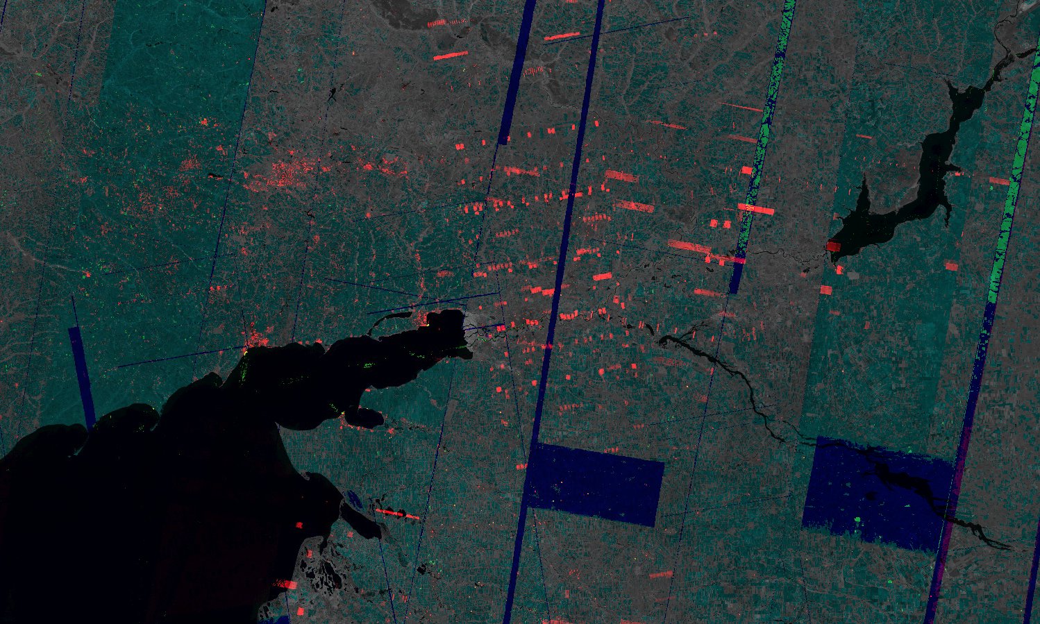

Jedna z posledných správ je o silnom zdroji interferencií na juhu Ruskej Federacie
Rôznych interferencií je ale mnoho druhov a z mnohých zdrojov.
Je treba mať na pamäti, že všetky tieto obrazce nevznikli "jedným pohľadom", ale vznikali "postupne" skladaním záznamov z mnohých desiatok obehov družice na takmer polárnej dráhe.
