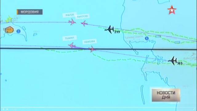

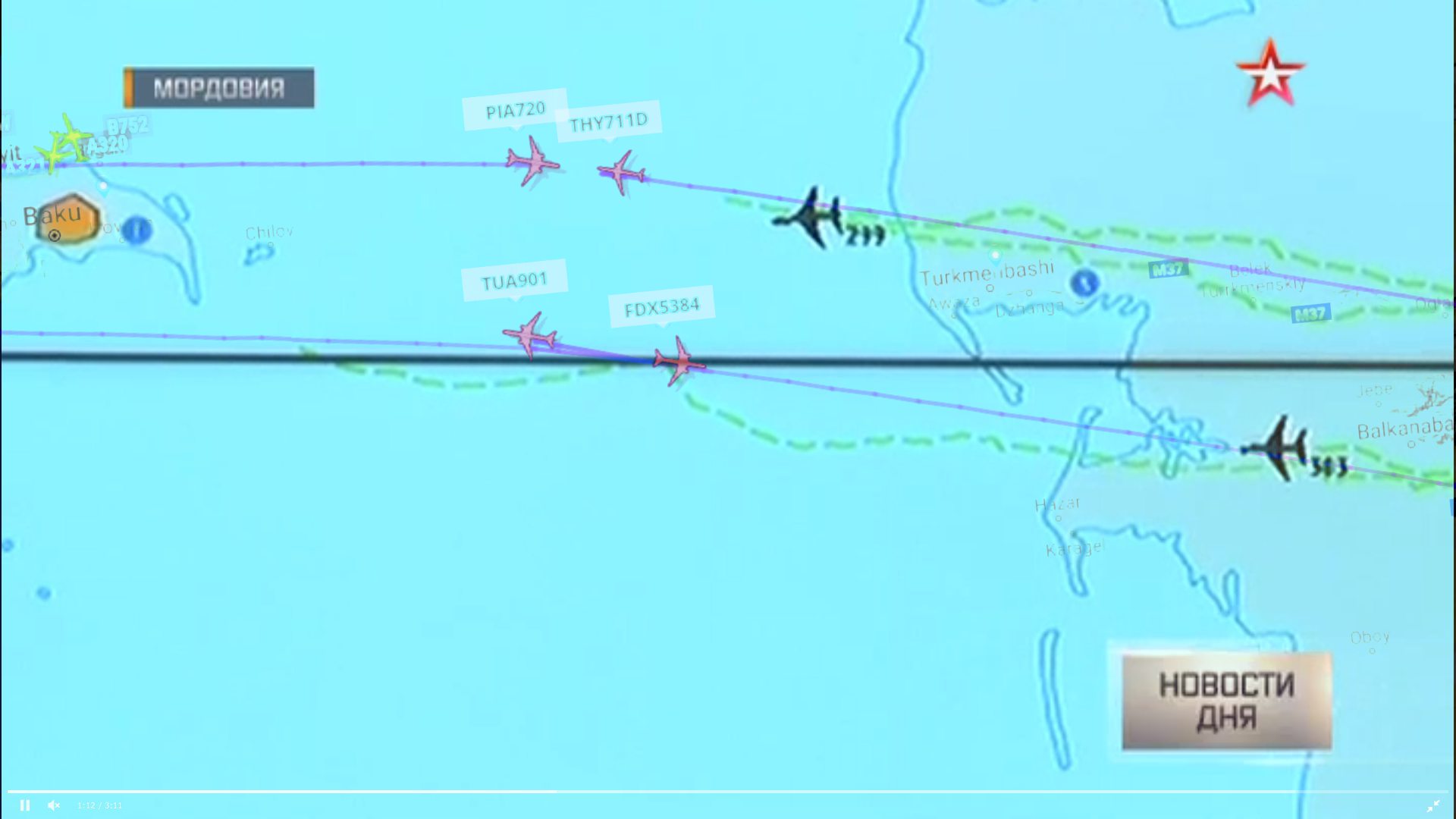

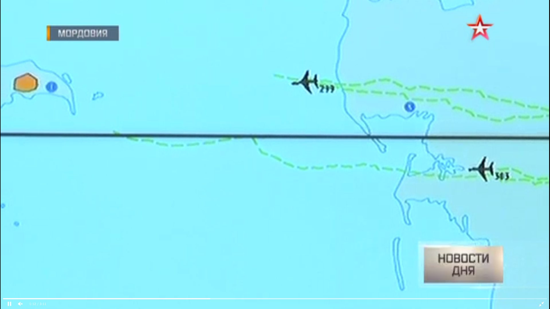

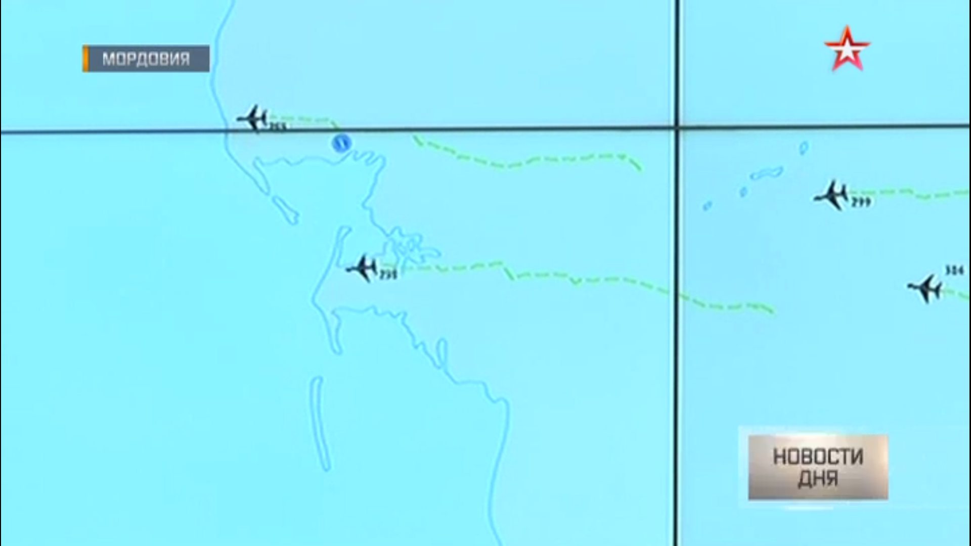

Nejzajímavější na tom článku tvzvezda je video s mapou a trasováním tras několika letů komerčních linek (ve vzdálenosti cca 1600km od radaru) mezi městy Turkmenbaši a Baku - viz mapa, dá se z toho dobře posoudit, jaká je přesnost v určení polohy vzdušných cílů, ty čáry se klikatí s max. odchylkou cca 15-20km. Obnovovací frekvence polohy cíle je tam vidět na monitoru 2 sekundy.
S promítnutím letových tras z GPS(flightradaru24 - letouny nejsou identicky, ale ty trasy ano), jde dobře vidět, jak to určení polohy cíle ustřeluje, ale není to tak strašný kupodivu.
Zajímavé je, že to vypadá, že když jsou ty letouny na pozadí země, tak ta odchylka v poloze je menší než nad mořem?? Nemůže to být tím, že nad zemí je více místního parazitního rádiového signálu způsobující rezonance na objektu do pásma VKV a nad mořem ho nebude v takovém množství?
Také zajímavé informace: 29B6 běžně používá 50 pulsů/s (maximální dosah 3000 km), ale byl zachycen i s 25 pulsy/s (maximální dosah 6000 km) a 100 pulsů/s (maximální dosah 1500 km). 29B6 používá kmitočtovou modulaci na pulsu (FMOP), což je unikátní mezi OTH radary, protože ty většinou používají kmitočtově modulovanou kontinuální vlnu (FMCW).

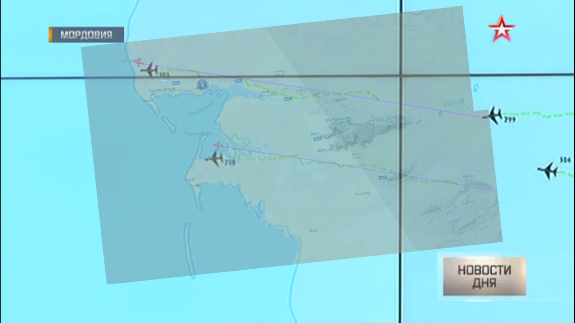

:sipka: :sipka: Našel jsem ty letouny, co viděl radar Kontejner. :razz:
Mapa z fr24 není nalícována úplně přesně, ale dostatečně přesně. Zajímavé je, že to opravdu vypadá, že max. odchylka na pozadí země v určení polohy cíle je cca poloviční (7-10km) oproti určení polohy cíle na pozadí moře.

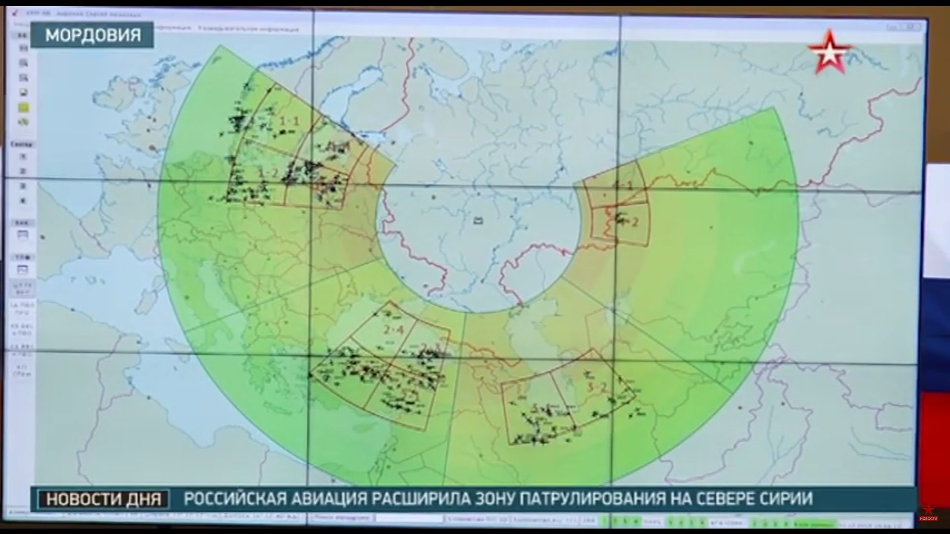

Když má Kontejner 240°sektor obzoru, tak pokud by ten druhý Kontejner byl orientován přesně opačně, než ten v Kovylkinu, tak by to umožňovalo sledovat vzdušný prostor nad západní Evropu z dvou radarů (kdyby se orientace pootočila tak, že by hluchý 120° sektor byl v sektoru Kaspik a Kazachstán, pak by to dovolovalo současně sledovat i oblast Středomoří a Blízkého východu dvěma radary) a to by umožňovalo získat přesnější polohy společně sledovaných cílů + až dvakrát zvednout počet sledovaných cílů v této oblasti. Protože při 240° obzoru, ten je podle mapy radaru dělen do 4x 60 sektorů, pak pravděpodobně půjde v jednom tomto sektoru radarem sledovat současně max. 1250 cílů.

Další zajímavé video z 29B6 Kontejneru - s nějakými sektory v a okolo kterých probíhá sledování letounů, nebo je to jen grafický výstup omezený na zájmovou oblast, těžko říct.
Každopádně ale pořád pouští do médii jen ikonky s dopravními letouny, takže buď to žádné vojenské letouny nevidí, nebo to nechtějí ukázat :D a pouštějí do éteru jen civilní letouny přes nějaký filtr.
Hlavní konstruktér Michail Petrov tam říká (1:03), že jeho Kontejner dokáže sledovat jak vzdušné cíle, tak i lodě. Také tam zcela jasně říká, že letouny s technologií stealth pro tento radar nejsou vůbec stealth a vidí je, sleduje je a ozařuje.
